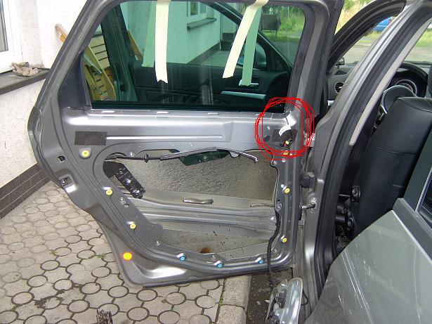

Bydliště: Louny
Re: Zle zatvaranie okna (power window safety not availabe)
Příspěvek od Dzeffo » 20.5.2016, pát 14:57
tak se přidám a posunu to dopředu.
dnes se mi nic nestalo..., jen PC napsal tuto chybu, okno normálně chodí, jen při pojezdu nahoru se občas zastaví, ale hned rozjede...
shodili jsme tapec, prostříkali kontakty, namazali pojezd stahovačky a zaizolovali to vyhřívání gumy, protože bylo poškozeno, ale chyba svítí dál...
nějaký nápad prosím
Příspěvek od Dzeffo » 25.5.2016, stř 15:08
takže jen pro info:
- nechal jsem stahovačku přes noc ve WDéčku
- rozebral motůrek, vyčistil a znova namazal
- očistil rám dveří a namazal
pořád nic a stále na display svítilo REAR LEFT HAND SIDE POWER WINDOW SAFETY, v totálním zoufalaství napojil na diagnostiku, ta někde v podsložkách chybu úkazala, takže smáznutí a vše v pohodě, tak snad to vydrží.
takže keci o tom, že něco namažu a chyba zmizí jsou trošku zcestné...
nevím co bylo špatně, chyba se objevila zničeho nic (aniž bych okno použil), takže nevím co přesně problém vyřešilo, ale píšu to sem, aby případně další nešťastník věděl s čím začít.
