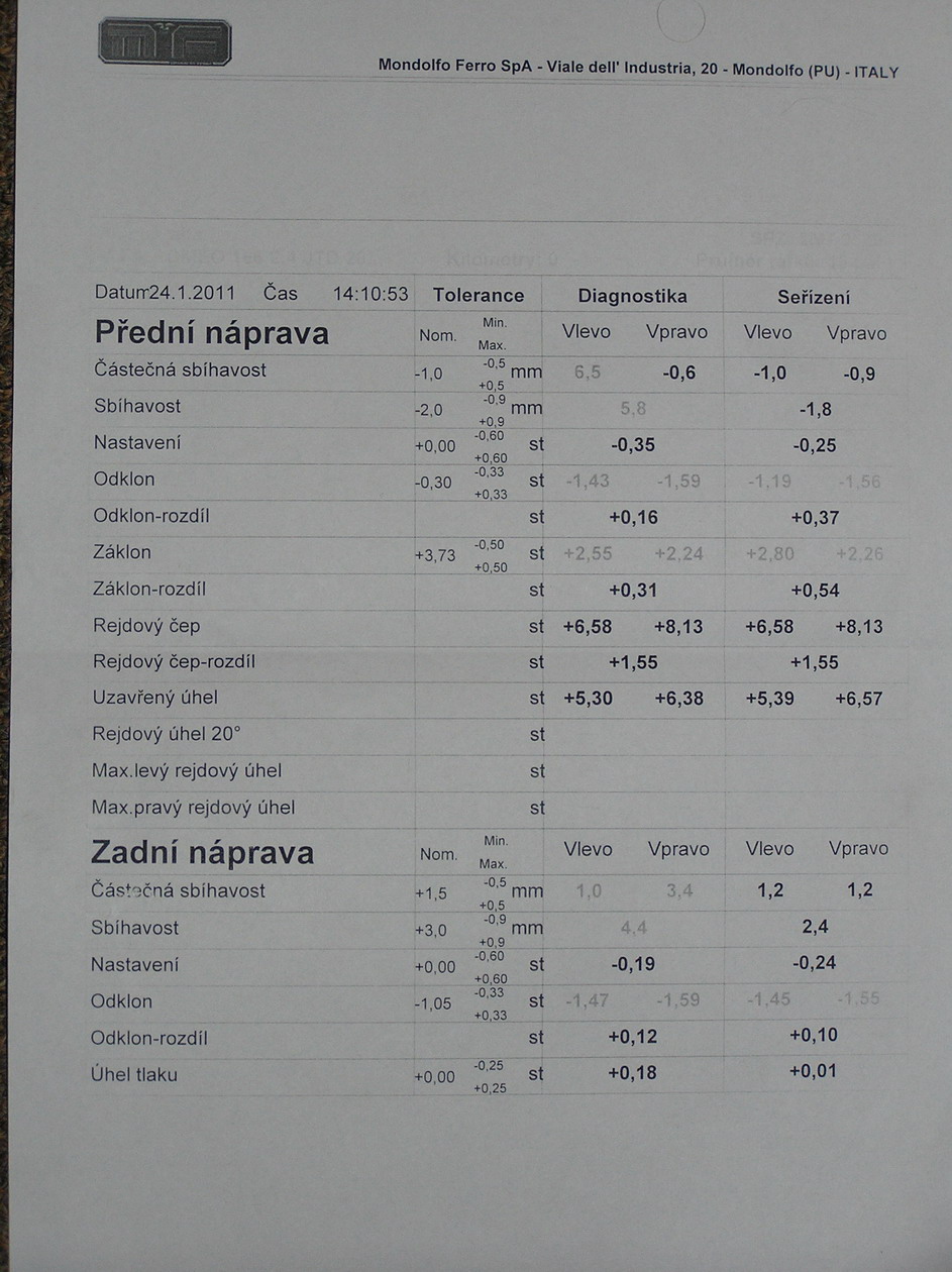

Tak tu je protokol od geosky,
podla eperu mam
Engine No.: 1574624
Chassis No.:00033923
Vehicle No.: 00033382
Cize by to malo bit nastevene podla 22265? lebo podla roku vyroby mi to sedelo na 22266 a tak to mam aj nastevene :smt075 ,,,
vid
ale ked som porovnaval udaje boli rovnake v tom ich stroji tak neviem :smt102 :smt102 ,,,,
subiektivne sa my zda ze alfa sedi dobre a neplava,,,,,

Příspěvek od alfi166silver » 30.12.2010, čtv 14:00
neomilosi píše:Tak tu je protokol od geosky,
podla eperu mam
Engine No.: 1574624
Nastavený to máš správně, máš auto od 22266 do 99999 :-D

Příspěvek od neomilosi » 30.12.2010, čtv 16:16
alfi166silver píše:
podla eperu mam
Engine No.: 1574624
Tak to mi odlahlo :smt046 :smt046 aspon uz tym cislam rozumiem :smt033 dikes,,,,

Tak mám taky po výměně silentbloku v těhlici. V tom protokolu od geometrie se ale vůbec nevyznám :( Mohl by se mi, prosím, někdo kdo tomu rozumí mrknout, jestli je to všechno nastavený správně? Dík :smt023 Jo a číslo podvozku je 00064955.

Příspěvek od kaso1 » 27.1.2011, čtv 19:22
Mam dojem ze zadna naprava ma malu zbiehavost(2,4mm).Ja mam nastavene na 3,1mm a idem znova na goemetriu.Dam nastavit zbiehavost okolo 5mm a uvidime.Toto nastavenie co mam teraz sa mi na snehu moc nepaci.Inak na toto ma upozornovali v servise ze Alfi sa im casto vracaju na novu geometriu pocas zimy.
