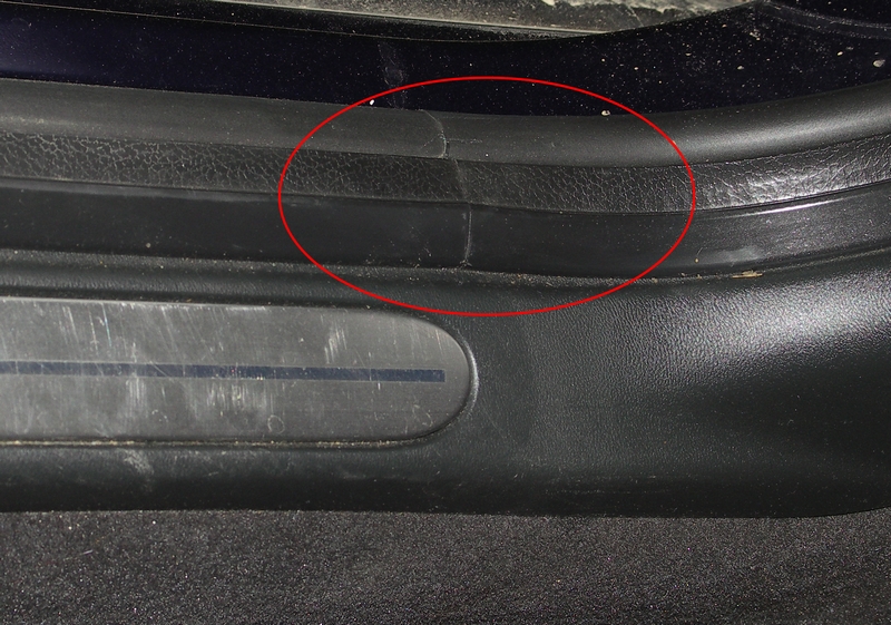

Tak se hlásím taky do klubu zatékačů. Pouze dveře u řidiče (viz foto). Spodní gumu opravdu vylučuji - do kopce voda téci nemůže. To co píše cendler se mě taky moc nezdá, ale podle jeho fotek je to na zadních dveřích na straně řidiče. Já mám přední a po každém větším dešti (s autem nejedu jen stojím) je tam kalužinka a steče to pod kobereček. Dnes jsem konvou políval postupně sloupek, přední okno, vrchní těsnění dveří a spodní těsnění okna. Do každé části 2 litry a vše fungovalo tak jak má a žádná kalužinka se neobjevila. Takže počkám na nějakej ten deštík a budu pozorovat kde je to mokrý. No možná se budu muset do rozebrání dveří přece jenom pustit a dát za pravdu cendlerovi. Zatím se mě ale moc nechce. Jakmile něco zjistím dám vědět.

Není co řešit.Teče to prostě přes těsnění dveří.oprava silikonem a je klid.

Maxa díky za radu ale kde chceš lepit, když nevíš kama to teče?
