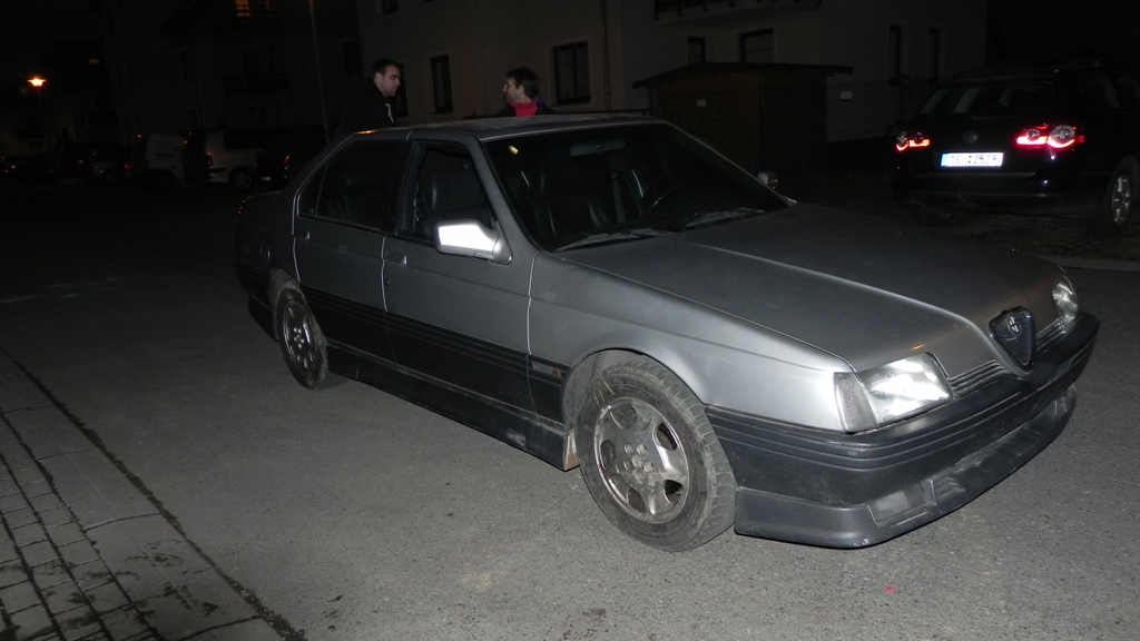

Takže! Vyměněny svíčky a???.... Běží!!!!! Jako švýcarský hodinky! Při stdeným startu se musí odpojit váha, jinak nenaskočí. To se vyřeší, váhy mám ještě dvě. Ale jak se ohřeje, tak v pohodě. Nechal jsem jí ohřát. Ručičika vyleze na 80 st a tam drží jak přikovaná a do toho hezky spíná sahara. Brzdy jsou ko, taeda spíš jen hydraulika, jinak kotouče a desky jsou jak nový. Bude chtít vyměnit kapalinu, pořádně odvzdušnit a hlavně nechat opískovat a přetěsnit třmeny. Spojka betre až nahoře a do toho trochu poskakuje, takže ta bude asi na výměnu, ale to má čas.
Dávám dnešní fotky, bohužel už za tmy, ale už na kolech. Zítra se bude mýt, pokud bude počasí, takže budou lepší fotky:
Příspěvek od Ladin 164V6 » 12.2.2011, sob 19:33
Jo tak toho druhyho pana znam :D
To je dobre ze bezi :smt023 Spatny studeny startovani muze delat teplotni cidlo na termostatu, zkoukni konektory :wink:

A to čidlo je nějak propojený z tou váhou? Protože když jí odpojim, tak naskočí normálně akorát běží jak stroj na hnůj. Po připojení váhy se krásně sklidní. Konektory zkusim všechny pročistit.
No a ten druhý pán má oficiálně ode dneška tu černou, ale pšt:) U něj doma se to nesmí dozvědět :)
