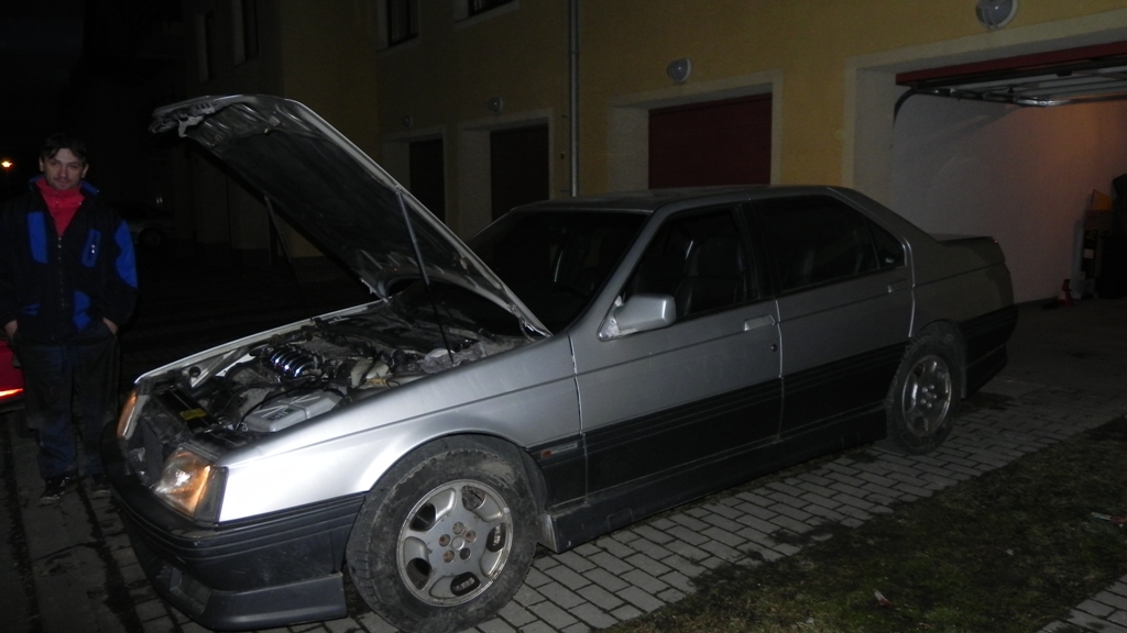

Určitě to bude stejné, mohl bys mi to třeba nějak poslat za úplatu? S těma klapkama je to oser, ale nějak to půjde opravit. To momentálně neni to njehorší. Dnes jsem dovezl od Davida ty originál liťáky, co byly na na té černé. Na auto jsem je dnes ale nestačil dát. Objevili se první problémy. Nalil jsem Vervu 95 ale stejně potvora ne a ne chytnout. Krásně točila, ale jen občas poblafla a nic... Po celkém dlouhém laborování jsem si na pomoc pozval Davida. Cívka dává, benzín tam jde pod správným tlakem (zdi garáže o tom něco ví), kabely pálí až ke svíčkám. Takže jsme v mé super "vybavené" garáže (z nářadí tam mám jen plochý šroubovák
) využili originál nářadí, kde je i svíčkáš a vyndali přední svíčky. Byly úplně mokrý a černý. Trochu jsme je opálili a vyčistili. Po namontování zpět to mělo už hezky snahu chytit, ale jsou fakt ko. Takže zítra Italcar a v sobotu dostane nový svíce. Tak snad.. Hned pak nahodim kola, umeju a nafotim konečně venku. Jinak díky tímto Ladinovi za rady...

Neni za co, kdyz muzu rad poradim... Zkousels to rele, bylo pro cerpadlo to s prouzkem?
Jaky svice mas v planu? Za mne NGK at mas klid, origo Golden Lodge asi sehnat nepujdou

To Ladin: Jj, je to s tim proužkem, ale pojistku jsem nenašel, pod volantem není. Každopádně relé spíná a po ověření, že benzín tlačí (odpojili jsme zpátečku od regulátoru tlaku paliva) sem už funkci pumpy dál neřešil. Budu si to muset zase všechno oživit. Na Superce jsem to měl celkem zmáklý, ale už je to nějakej pátek..
Jinak budeu kupovat NGK, na Superku jsem je dával taky a naprosto v pohodě. Goldeny by se možná sehnaly, ale cena bude nesmysl.

Takže! Vyměněny svíčky a???.... Běží!!!!! Jako švýcarský hodinky! Při stdeným startu se musí odpojit váha, jinak nenaskočí. To se vyřeší, váhy mám ještě dvě. Ale jak se ohřeje, tak v pohodě. Nechal jsem jí ohřát. Ručičika vyleze na 80 st a tam drží jak přikovaná a do toho hezky spíná sahara. Brzdy jsou ko, taeda spíš jen hydraulika, jinak kotouče a desky jsou jak nový. Bude chtít vyměnit kapalinu, pořádně odvzdušnit a hlavně nechat opískovat a přetěsnit třmeny. Spojka betre až nahoře a do toho trochu poskakuje, takže ta bude asi na výměnu, ale to má čas.
Dávám dnešní fotky, bohužel už za tmy, ale už na kolech. Zítra se bude mýt, pokud bude počasí, takže budou lepší fotky:

Spatny studeny startovani muze delat teplotni cidlo na termostatu, zkoukni konektory
To je dobre ze bezi
- Příspěvky: 9304
A to čidlo je nějak propojený z tou váhou? Protože když jí odpojim, tak naskočí normálně akorát běží jak stroj na hnůj. Po připojení váhy se krásně sklidní. Konektory zkusim všechny pročistit.
No a ten druhý pán má oficiálně ode dneška tu černou, ale pšt:) U něj doma se to nesmí dozvědět
Nejpis to bude ta vaha, ale kdyz jsem to tepl. cidlo zapomel zapojit tak mi to studeny nechtelo nastartovat. Necha se zmerit ohmmetrem, hodnoty najdu. Vaha se taky da zmerit, je tam jen potak od klapky, a tepl. cidlo...

To čidlo myslíš to, co jde z něho jeden drát do budíků na ručičku a druhý na kontrolku přehřátí? Jestli jo, tak se mi to nějak nezdá
Pamatuju, že Petr Ježek jezdil dlohou dobu s vypadlym drátem od ručičky a normálně to jelo, jen neukazoval budík. Nebo je tam nějaké jiné čidlo ještě?
Zítra zkusím vyměnit tu váhu, mám ještě dvě o kterých vím, že jsou v pořádku.
