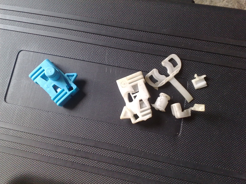

Re: elektricke okna
Příspěvek od mateso » 18.11.2010, čtv 08:31
Dolámaný je plastový bežec. Lanka zase zožul bubon motorčeka... :???: Motorček som rozobral, namazal a zložil. Dá sa ten plastový bežec zohnať aj nový alebo len na vrakovisku ?

....tak to netuším, v servise mi bylo řečeno, že se prodává jen celý komplet. Proto jsem šel rovnou na vrakáč. Kvůli malému plastíku nebudu dávat celou novou stahovačku. Byla tam zrovna nabořená Laguna. Ta to má dost podobné a ten jezdec pasuje přesně :smt023 (viz. obr. originál slepenej vteřiňákem pro porovnání...příspěvek výše je z laguny už na alfa pojezdovce :smt016 ). Podívám se ti jestli to kolečko je taky stejný. Teoreticky jestli není úplně v hajzlu, tak ho jen projeď něčím ostrým a to lanko do toho zapadne. alfaromeo1
