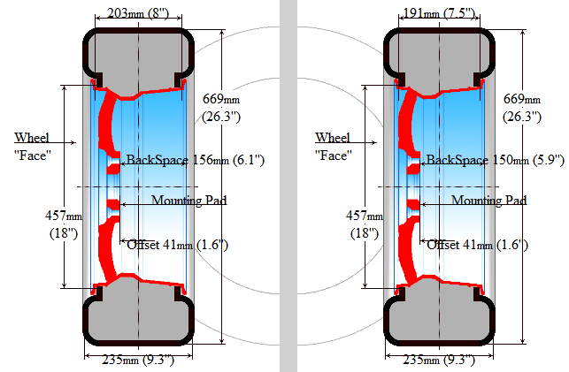

Mám takové dilema, myslíte si, že originální kola z nové Giulietty pasují dobře i na 159? Rozteče jsou stejné - 5x110, ale otázka je offset (ET, možná 41mm)?
Problém je v tom, že Giulietta má předepsáno: 7.5x18" + 225/40 R18
Ale u 159 to platí trošku jinak: 8x18" + 235/45 R18
Ten ráfek je asi o 1cm širší u 159 a guma taky.
Myslíte že by s tím mohl být nějaký problém - navlíknout 235/45 R18 na 7.5x18"??

Tak jsem si to porovnal obrázkově, pokud mají opravdu stejné ET (offset), tak by byly o 6mm zapadlejší. Tudíž je možná kolize s brzdičema.
Na druhou stranu, tenhle rozdíl (backspace) přesně odpovídá ET 35mm na 18x8. Máte někdo takový 18ky? :D
