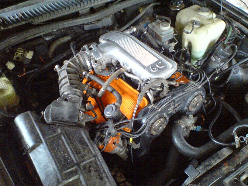

no měly, ale ne z 24V, tak že na 6C by měl jít vršek z 12V co byl ve 164 ....
Re: Kompatibilita motoru v6
Ted mě ještě napadlo jestli na tu kompatabilitu nebude mít vliv že oproti 6C maj 12V Busso jiný vstřikování ....

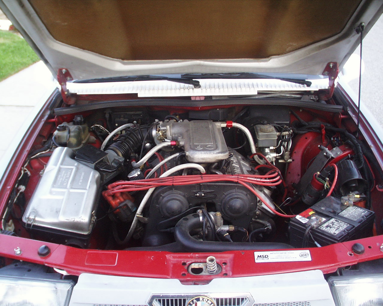

motronic: jetronic:
mrkni:
motronic: jetronic:
