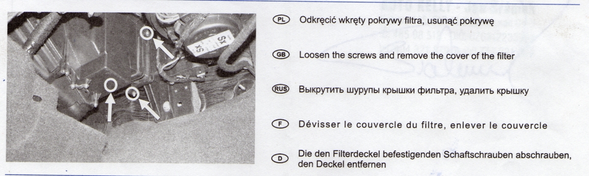

Čaute alfisti, měl bych takovej drobnej dotaz a v sekci o klimatizaci jsem to nějak nenašel
Kde najdu kabinovej filtr u 2.5 V6 SW? Díky za odpovědi

Zalezi na jaky model jestli pred face nebo po face. interieru na starem je pod plastem na prave strane steracu, na novem to nech radsi nekde udelat jsou tam dva a jsou pod kastlikem u spolujezdce pristup hrozny musis oddelat ten koberecek a pod nim je krytka se trema sroubkama a tam jou schovany proste polohu leziciho strelce baterku a klic a jdi do toho.

Díky za radu, mám před faceliftem, takže bych to i mohl vyměnit sámFranik píše:Zalezi na jaky model jestli pred face nebo po face. interieru na starem je pod plastem na prave strane steracu, na novem to nech radsi nekde udelat jsou tam dva a jsou pod kastlikem u spolujezdce pristup hrozny musis oddelat ten koberecek a pod nim je krytka se trema sroubkama a tam jou schovany proste polohu leziciho strelce baterku a klic a jdi do toho.

Tak moment a pro upřesnění...
PO face interiéru není pod kaslíkem spolujezdce, ale je na středovém tunelu. Sundáš plast středového tunelu u nohou spolujezdce a jsi u filtru. Povolíš, vysuneš, vyměníš zadekluješ...
Přístup je docela v pohodě, výměna cca 10min. A neříkejte mi, že to tak není, přece kurňa vím co měním ne?

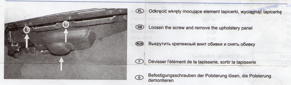

je to stejný jak na 147, měnil jsem u své a ty slova nechtějte slyšet zatím co jsem nadával u alfy víc tak to bylo nad čidlem klepání u V6, už to dělat nechci. Nevím jak jsi oddělával středový tunel, ale dle návodu který je přiložen se to má dělat takto:
ve srovnání s výměnou vzduch. filtru u 147 je to procházka růžovou zahradou
Tak v tom případě to není stejné jako u 147... Nebo nevím co to měním, ale filtr tam vždycky sedne jak prdel na hrnec, asi UFO

kupoval jsem tyto filtry na 156 po face a tento návod tam byl přiložen, též jsem nevěděl kde hledat a poradil až Yoe zde z fora do tý doby jsem je nemohl najít kde jsou. a pozor jsou tam schovaný 2 vytáhneš jeden a pak zalovíš a objevý se druhej.
Ty mě nasereš a já to rozeberu a vyfotím
