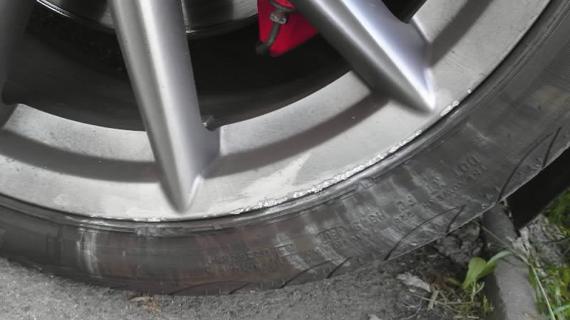

Dneska bych si fakt nakopal
Re: Adamsquare - Alfa Romeo 159 Sportwagon 2,4 JTDM (2007)
Tak to je k pos....ní co? I když dělam řidiče s povolání už 9 let tak spatníku mam pořád respekt a o to víc ještě mít takové kola. ja mam na mém taky nové kola a pokud si nejsem jistej tak se jdu radči 2 mrknout než se k něčemu přiblížim.Tak příště víc opatrně.

Nepotěší
Já vždycky sklápím zrcátko.

Všude hafo místa, najížděl jsem k chodníku a pocitově byl dost daleko. Vylezu ven a tam kousek obrubníku vytrčenej do cesty

Statisticky dokázáno - pokud hodně jezdíš, něčemu podobnýmu čas od času nezabráníš...
Nepříjemný, ale nic neřešitelnýho, tohle je ještě lehce opravitelný...

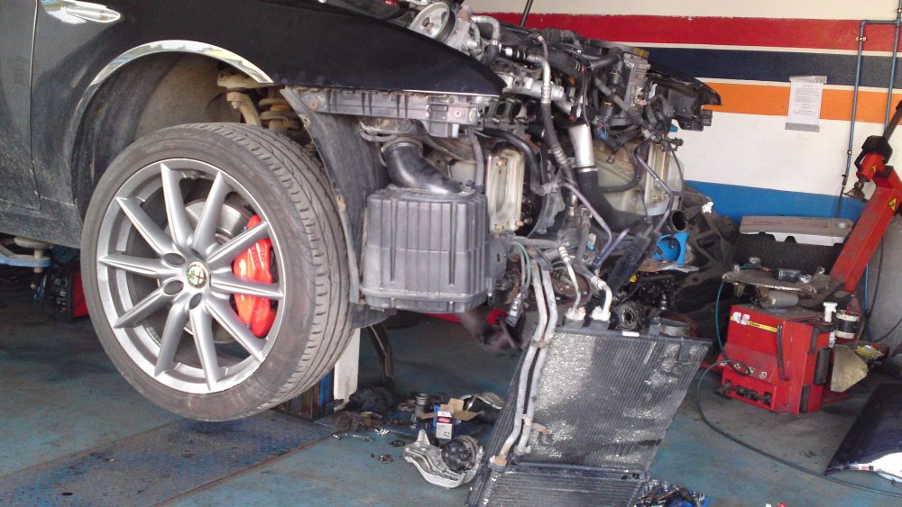

ježiš ... co se ti stalo?
Nová nemoc AR159. Povolující se svody + totální nepřístupnost + ulomený šteft = foto

Tadá.. nejsem sám
Samozřejmně nepřeju, vim co to obnáší.. U mě to ale nebyla takováhle rozborka. Hold 4-válec...

My to máme za sebou... oni ještě neví, že je to čeká taky

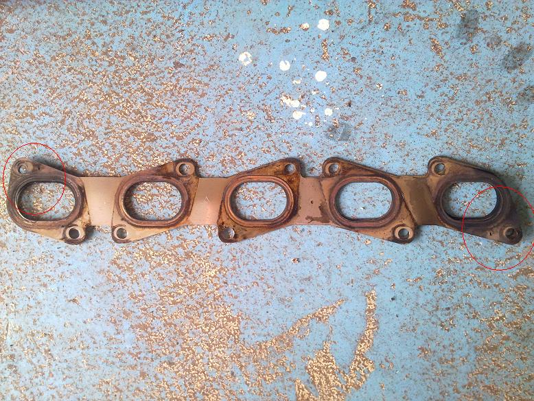

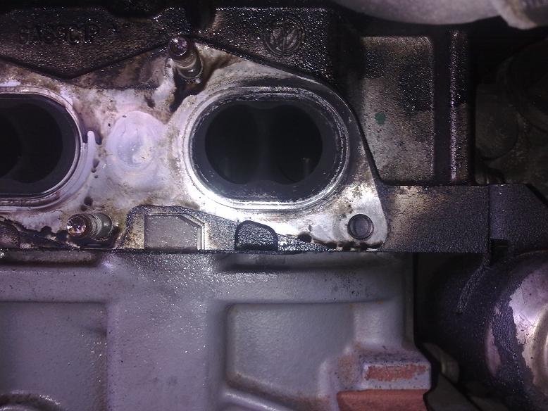

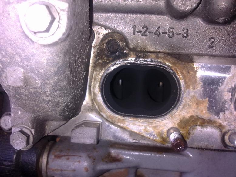

Víc ví cendler, já tomu kulový rozumim. Když to bylo studený, tak při vyšších otáčkách něco pískalo od motoru, v dolní pravé části byla pronikající mastnota. Bohužel evidentně běžná věc u jtd na 159. Povolování svodů.

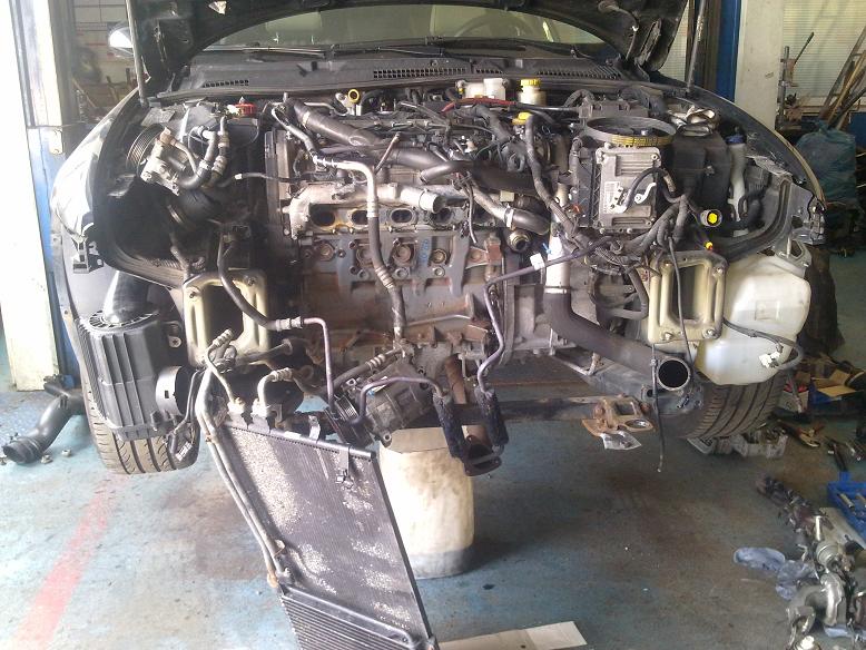

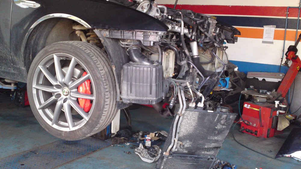

Tak abych to uvedl na pravou míru, přímo v eLearn je psáno, že sundání svodu nelze na autě, musí se vyndat motor a pak je tam krásný návod a jak to provést a jak všechno vypustit od brzdovky, klimy a serva atd. prostě vše, čemuž jsme se chtěli samozřejmě vyhnout, protože je to opravdu mnohem víc práce, než rozebrat takhle celý předek a dostaneš se k tomu taky.
Takže kompletně rozebraný celý čumák, pouze vypuštěná voda, aby se mohl dát chladič pryč, potom vypuštěný motorový olej kvuly turbo, dost neomaleně je tam vymyšlené uchycení serva, alternátoru a kompresoru na jeden velký držák co je přišroubovaný k motoru, takže kdyby někdo chtěl demontovat alternátor, je to na stejný způsob nebo demontovat celý motor( prostě tohle vymýšlel expert ), ale dál, hlavní příčina problému byly utržený štefty na 1 a na 5 válci, o 5 válci se už vědělo, ale nedělalo to neplechu, takže se to neřešilo, ale posledných pár set km se mu už ozývalo nepřeslechnutelné pískání od svodů a malá stráta výkonu v nízkých otáčkách, ten na první válci se zjistil až včera když se to začlo rozebírat, takže se se bude dávat nové těsnění pod svody, nové měděné samozajišťovací matky na svody a noví mikrořemen na alternátor, kdo ví jak se mění, taky by ho vyměnil
Více viz foto.
Více viz foto.

bohužel u 2,4 JTD se toto děje i na 156 já zatím našel jen vyšroubovanou matku na 5 válci šteft držel takže dostala novou měděnou samozajišťovací a doufám že bude klid. Ale taky nejdříve pískání za studena a pak spozorování bublinek a trochu sazí na hlavě z vrchu u svodů.
- Příspěvky: 9264
No měli jste štěstí, že zbytky šteftů nezůstali v hlavě... I když, když jste to takhle "zpřístupnili", možná by to šklo odvrtat i na autě.
