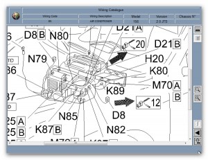

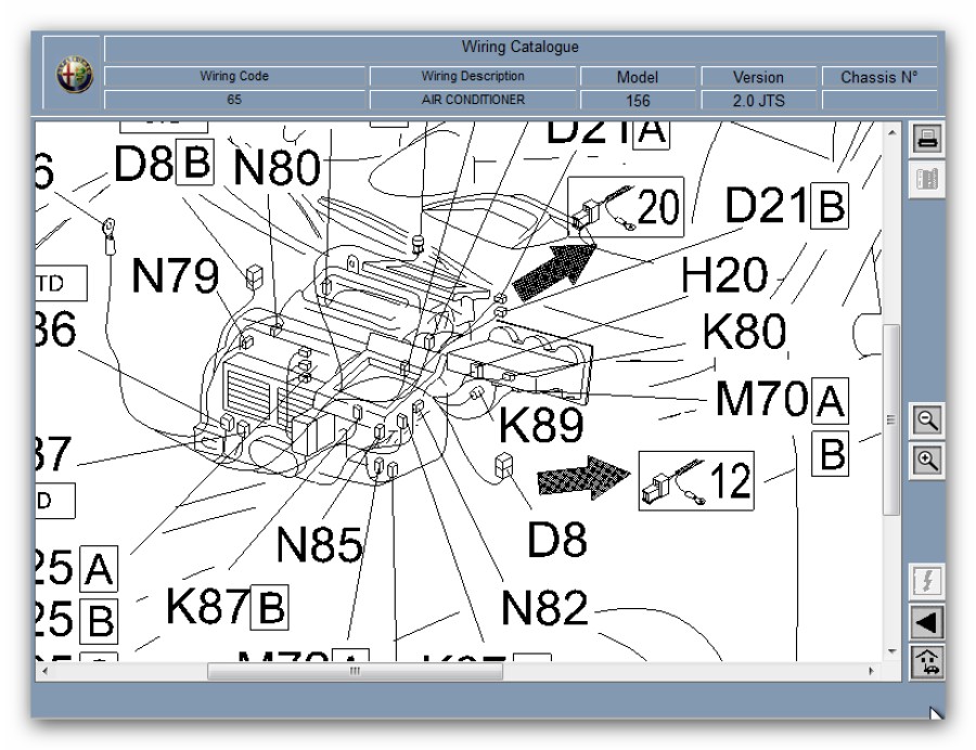

Teď jsem líný procházet celý manuál, ale vypadá to, že ovládání levé a pravé strany má své konektory (typově jsou označené stejně), takže pokud je prohodíš a bude to dělat to samé vyloučíš problém v čidlech a určitě je to v ovladači.
Takže bych zkusil prohodit konektory M70 A za B.

Takže konektory prohodit nejdou, mají jinak umístěné drážky... Takže prostě koupím ten modul a snad to bude ok.

Ahoj nemáte někdo foto rozdělaného topení někde mi tam uniká klimatizace ?? :_(
Re: Klimatizace (pokec, problémy atd.)
http://www.alfisti.cz/forum/viewtopic.p ... 6&start=10
zhruba uprostřed más nákres jak to je zapojený, aspoň pro představu co kam vede

Spíš by mě zajmalo foto přímo z alfy abych měl představu kde hledat chybu, Ale díky
