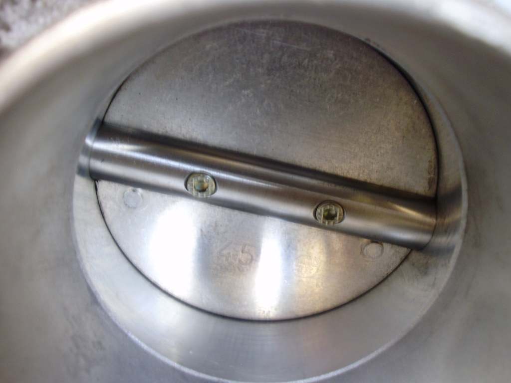

v roce 2000 může být s lankem, prosím Tě, vyfoť to celé a taky sundej hadici z klapky a vyfoť, jestli a jak je ta klapka vyčištěná.

Tak tu su tie fotky... Nafotil som klapku zvonka a dal som dole hadicu a vyfotil klapku z vnutra...
