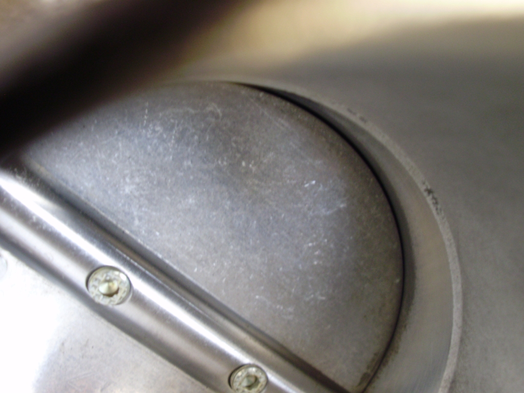

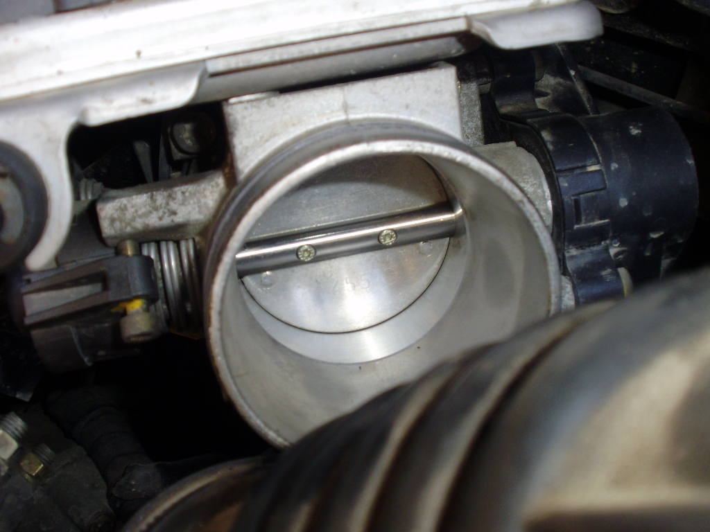

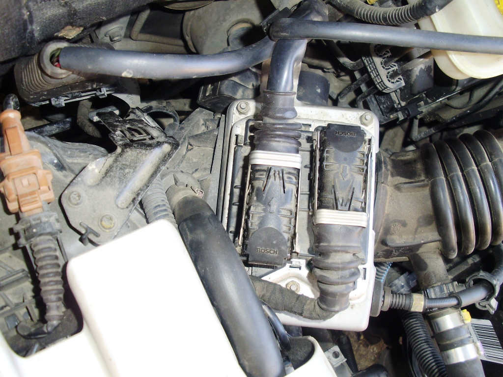

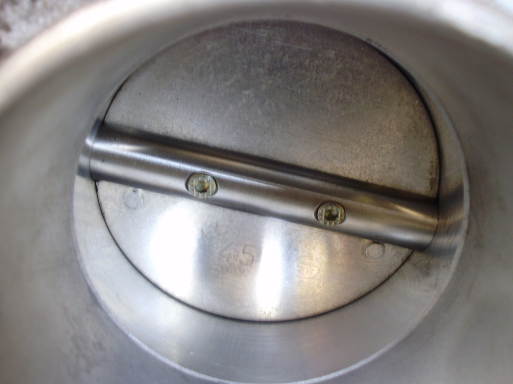

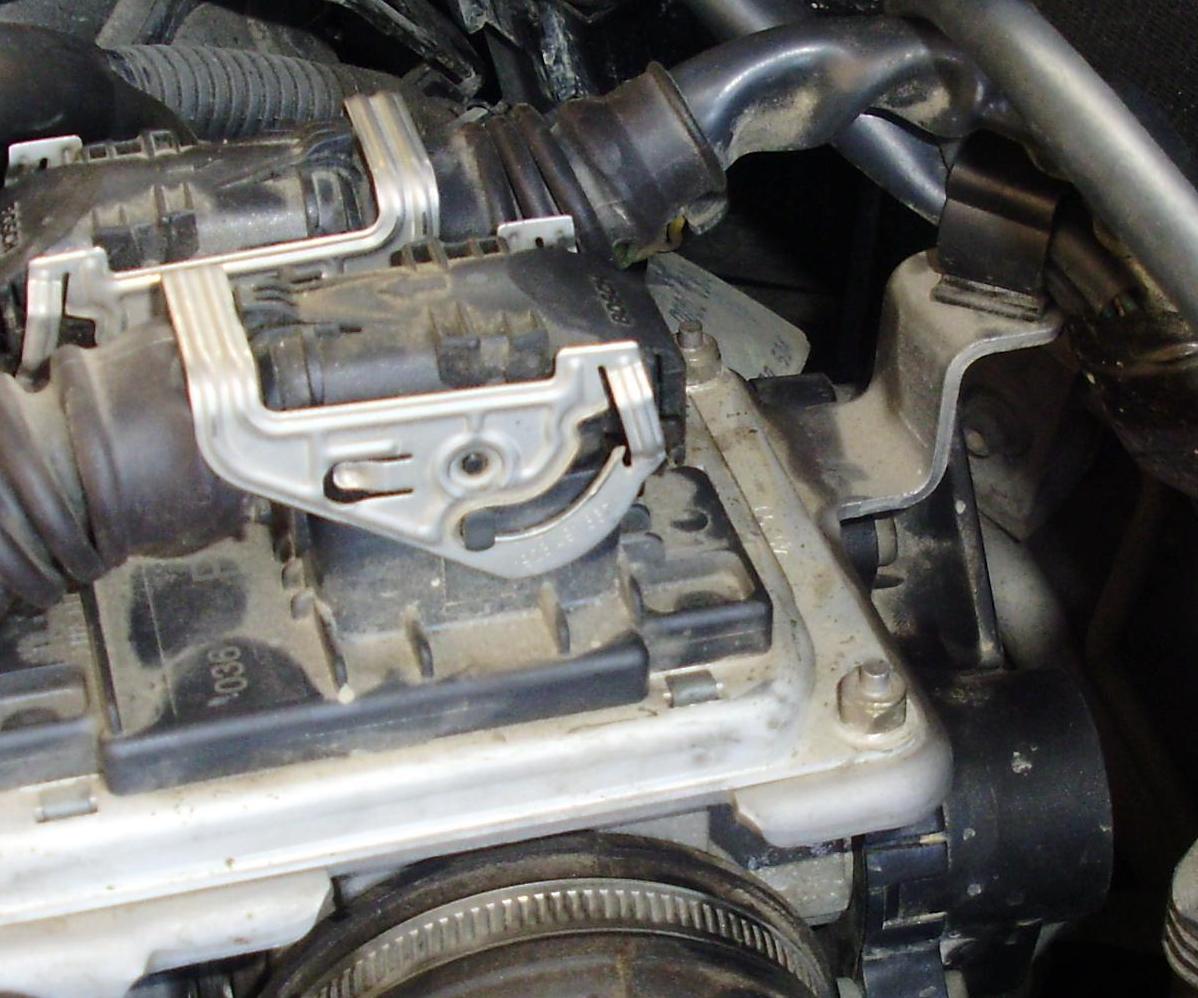

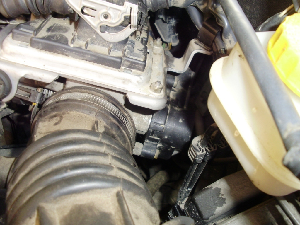

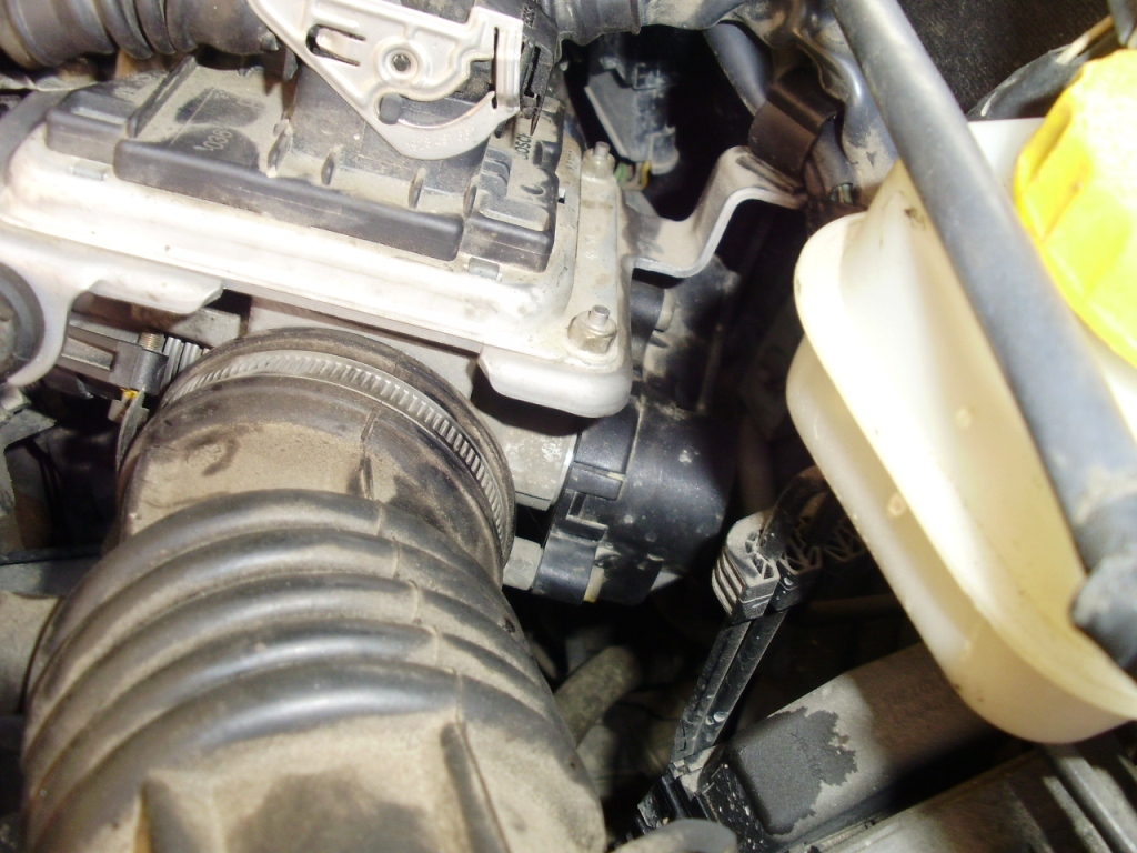

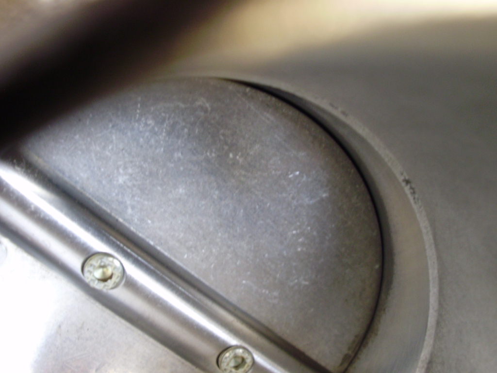

v roce 2000 může být s lankem, prosím Tě, vyfoť to celé a taky sundej hadici z klapky a vyfoť, jestli a jak je ta klapka vyčištěná.

Příspěvek od jany145 » 27.7.2011, stř 18:47
Tak som to nafotil ale je to prilis velke tak som ti to poslal na email: kurkyn@tiscali.cz...

Příspěvek od jany145 » 27.7.2011, stř 19:13
Tak tu su tie fotky... Nafotil som klapku zvonka a dal som dole hadicu a vyfotil klapku z vnutra...
