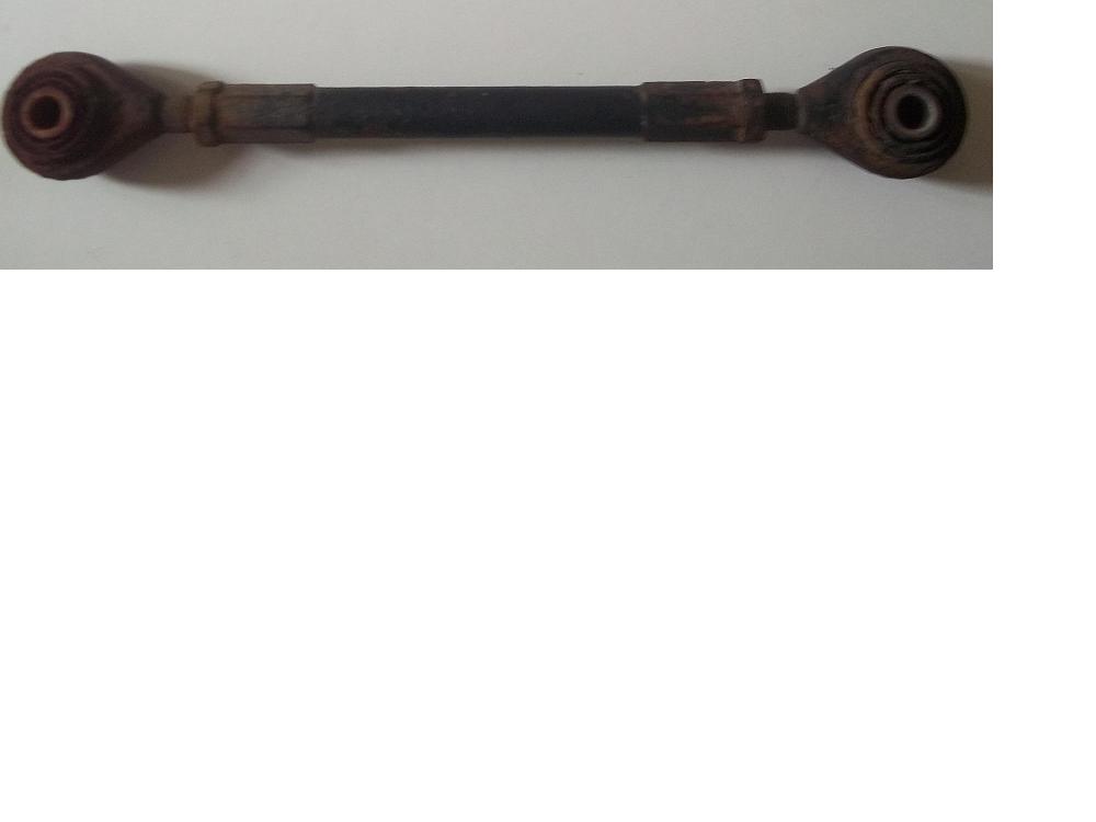

Zdravíčko pánové, měl bych dotaz, jestli nevíte čím nahradit tyhle silentbloky (je to z GTV r.v96 2.0TS....) Nový mi to přijde zbytečně moooc drahý :-(
Re: GTV/Spider zadni naprava
toto nepochopim... novy samotny cap na zadne horne rameno stoji tolko jak cele predne spodne rameno s capom aj silentmi

Logika je jednoduchá, přední rameno na GTV je shodný s milionem fiatů lancií a alf, ale zadní horní čep je pouze na gtv a spider, kterých se v tomhle měřítku vyrobilo pár kusů

Ale nahrady existuju akurat ich nikto nevie zohnat
Na jednej strane ma cap volu cca 1mm tak snad toto sposobuje ten neziaduci odklon
tak sa mi podarilo zohnat ten cap za slusnu cenu (16€) mali ho az v jednom obchode

P206 rameno od Sidemu, po roku silenty roztrhane, cap v poriadku.
