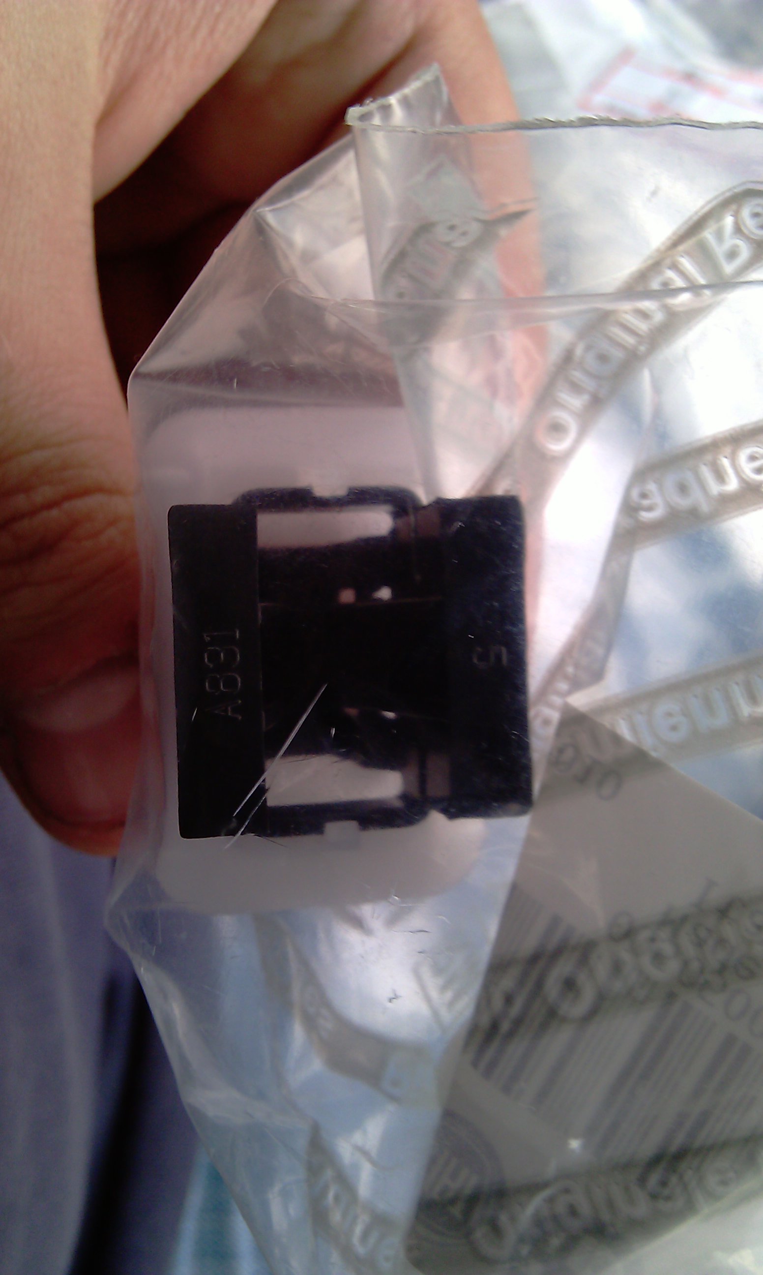

v elern pisali ze potiahnut za predok sedacky ale volako to neslo su tam take dva drziaky ktore asi odtrhnete lebo mne to inak neslo ani chalanom na talianskom fore jeden stoji 3.60e tu je foto ako to vyzera podla vsetkeho by to malo nejako vyskocit ale nevyskocilo je vydet na foto ze su vo vysunutom stave a potom zacvaknu

jo jo má se to vytrhnout, taky jsem to dělal a jde to, sice těžko ale jde

ja som si pre istotu objednal 4 ako si to potom skladal? co si daval prve tie haky pod operadlom?potom stredne a potom to yacvakol?

najprv haky pod operadlom, a potom zacvaknut v predu.
Ked som prvy krat demontoval zadne sedaky, dve hodiny som behal okolo
, vyvolaval kamaratom, a potom mi nakoniec zdvyhol telefon kamarat s Fiatu, a vravi mi ze to musim na silu vytrhnut a rovno si kupit nove tieto cvakatka.
Tak som trhol, ale nenormalne silno, a slo to

přesně tak, drží to jako čert, se mi zdálo že zvedám půlku auta, než to povolilo

origo AR predaj ND. nieje to znicujuca suma.mam pocit okolo 5 eurojoseph píše:Poraďte kde sehnat ty plastové cvočky? Potřeboval bych! Díky

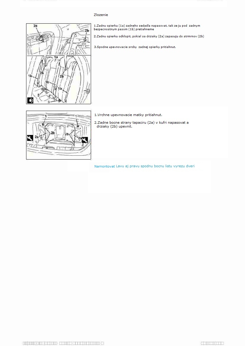

No aj tu mam nejaky material ako to rozobrat, hned ked budem mat cas to sem hodim urcite sa to niekomu zide.Zdravi Andy.

Tak nieco k ulahceniu prace.
