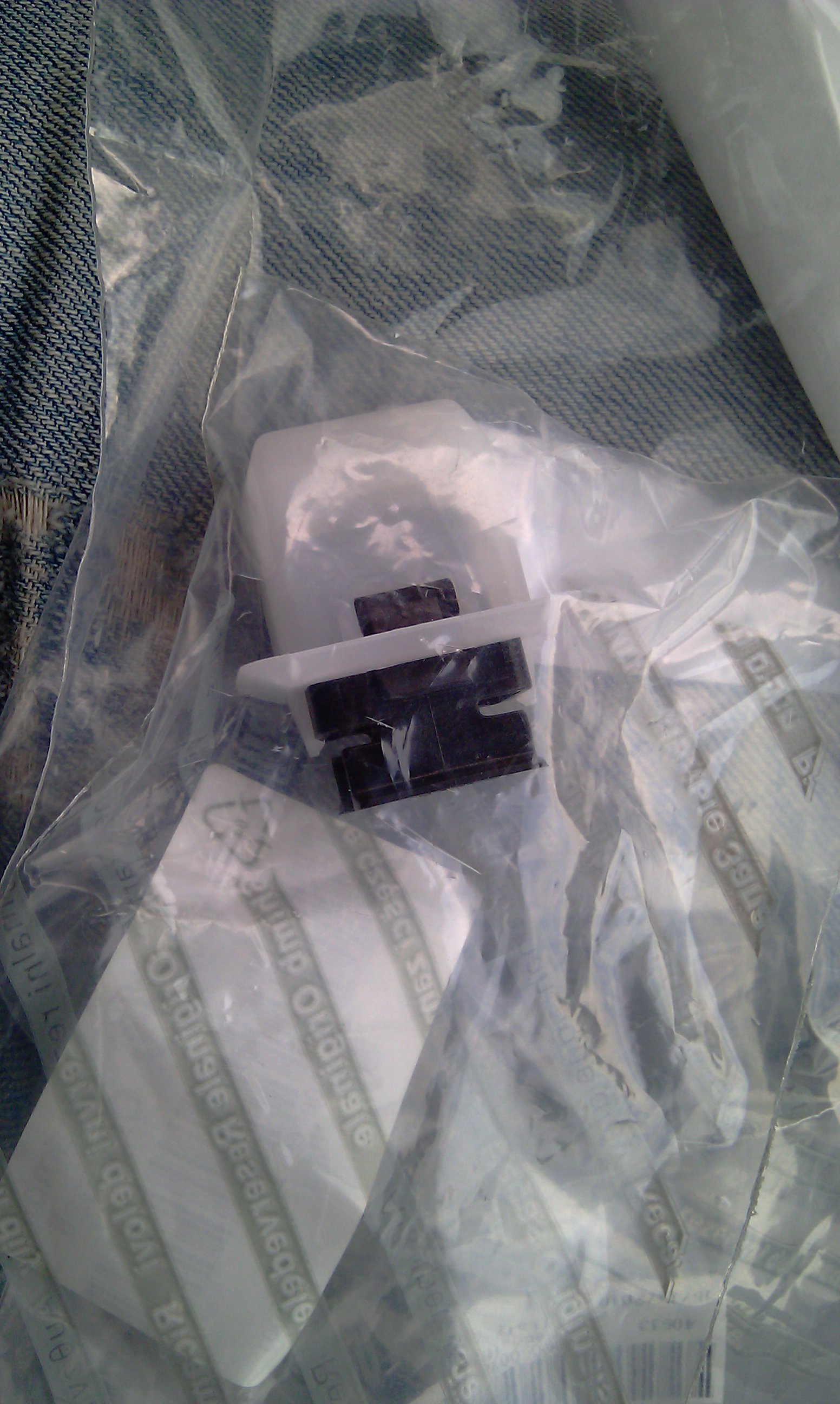

v elern pisali ze potiahnut za predok sedacky ale volako to neslo su tam take dva drziaky ktore asi odtrhnete lebo mne to inak neslo ani chalanom na talianskom fore jeden stoji 3.60e tu je foto ako to vyzera podla vsetkeho by to malo nejako vyskocit ale nevyskocilo je vydet na foto ze su vo vysunutom stave a potom zacvaknu :smt102

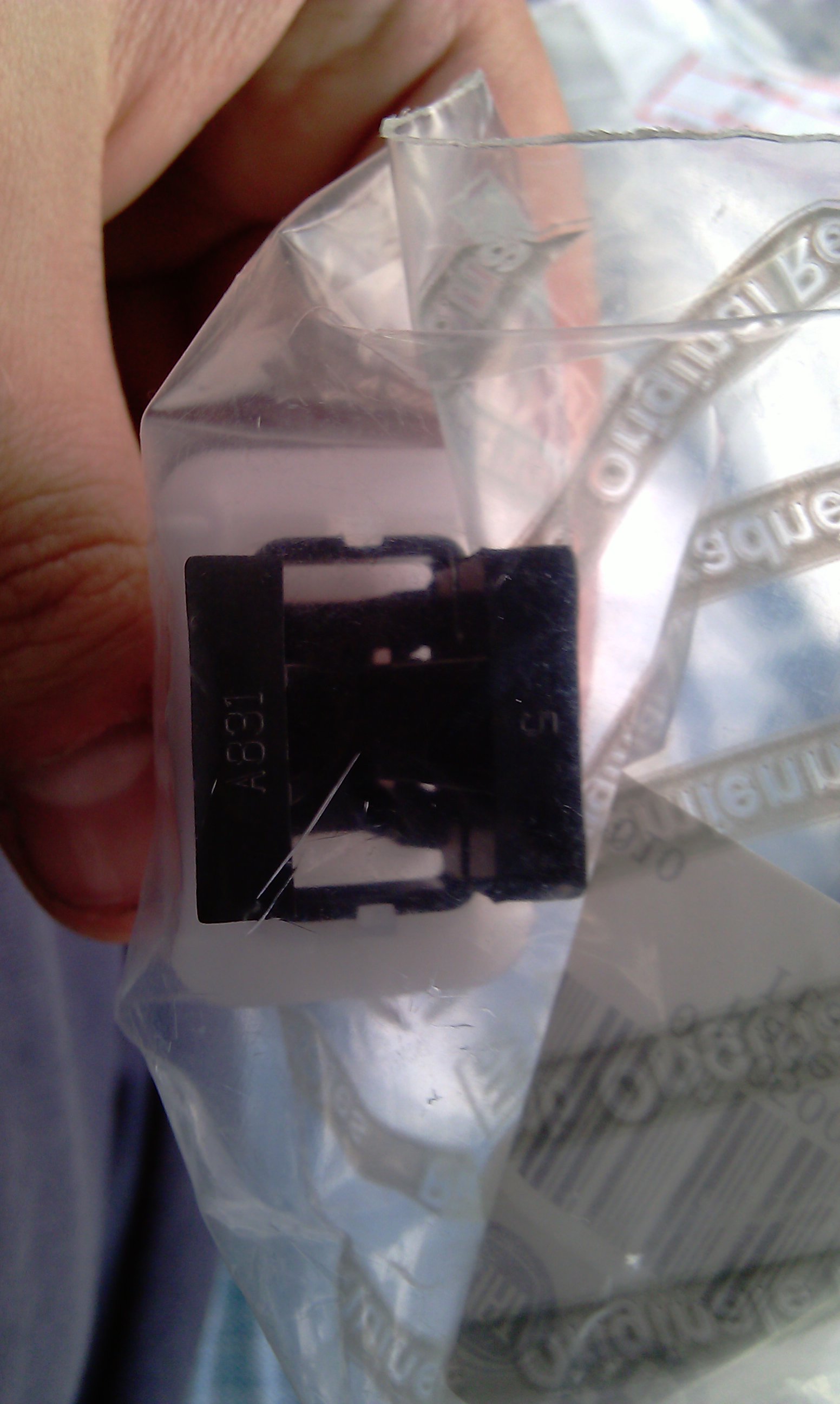

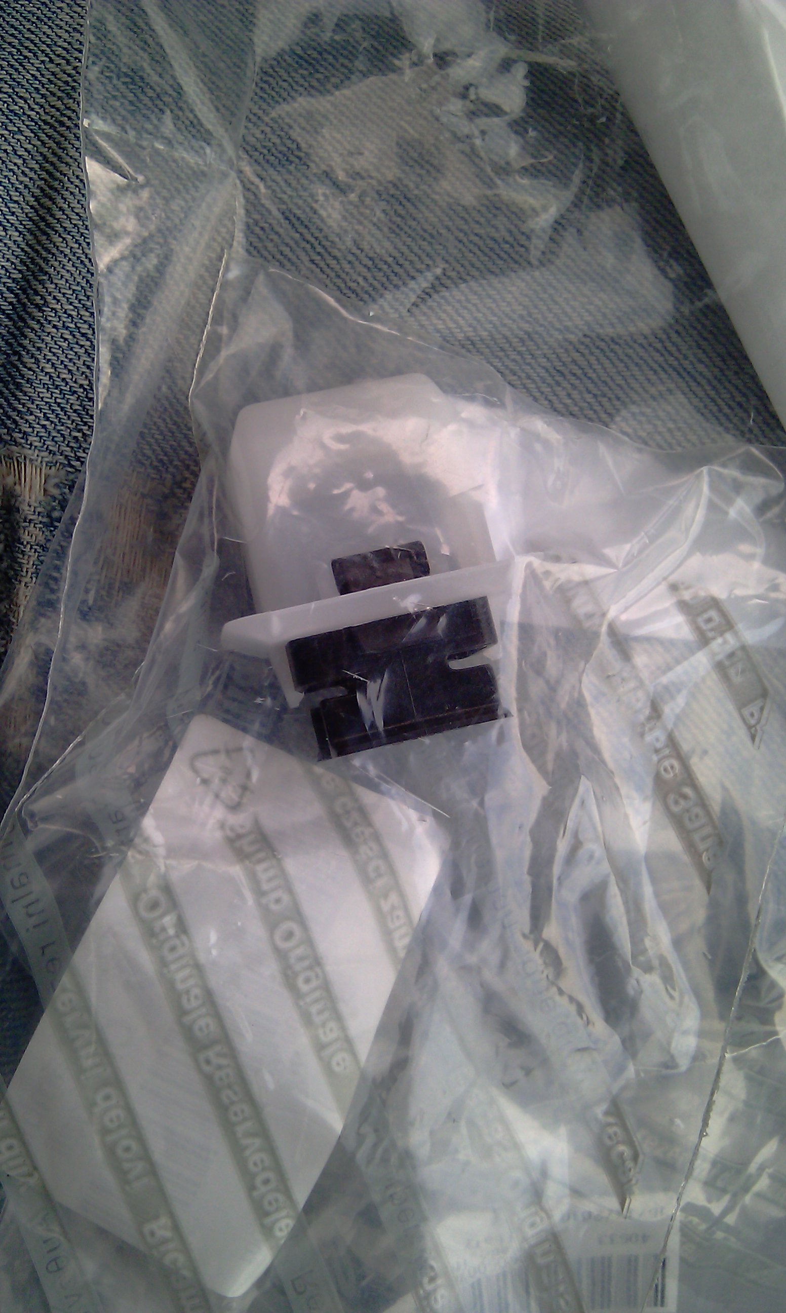

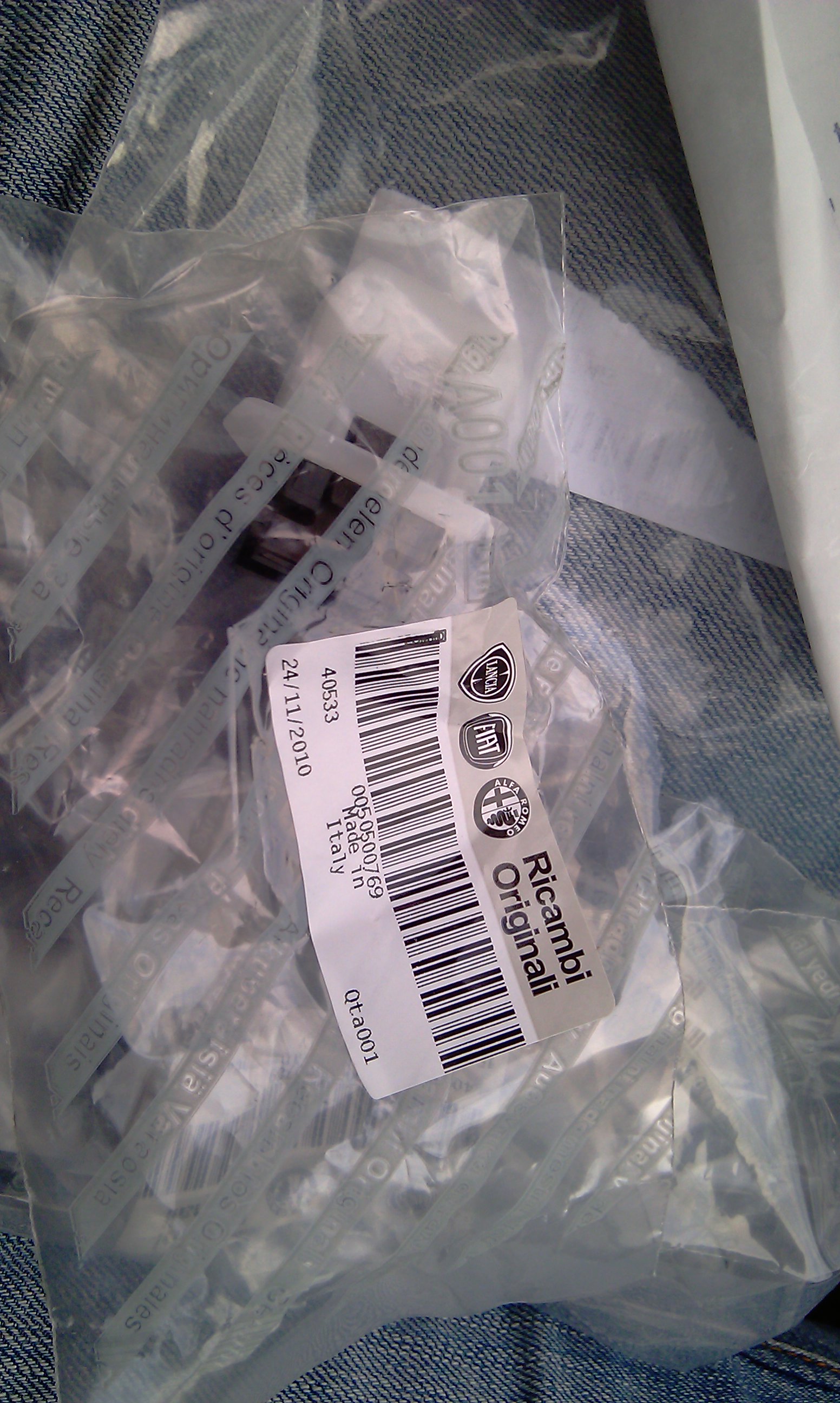

Poraďte kde sehnat ty plastové cvočky? Potřeboval bych! Díky
SwimPixo
Příspěvky: 176
Registrován: 14.3.2010, ned 10:23
Bydliště: Brno - Zilina
Re: Dobra rada pri demontovani zadnej sedacky
Příspěvek od SwimPixo » 13.11.2011, ned 09:54
joseph píše:Poraďte kde sehnat ty plastové cvočky? Potřeboval bych! Díky
origo AR predaj ND. nieje to znicujuca suma.mam pocit okolo 5 euro

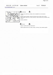

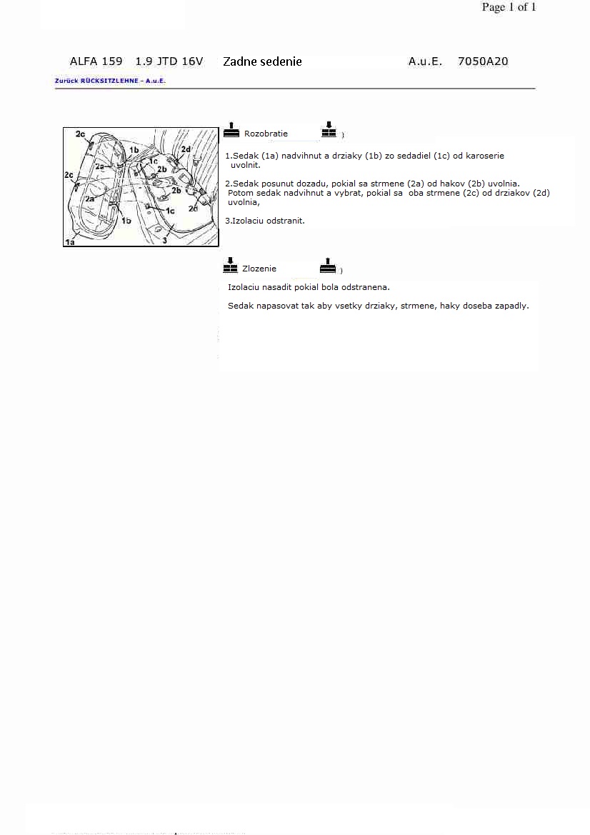

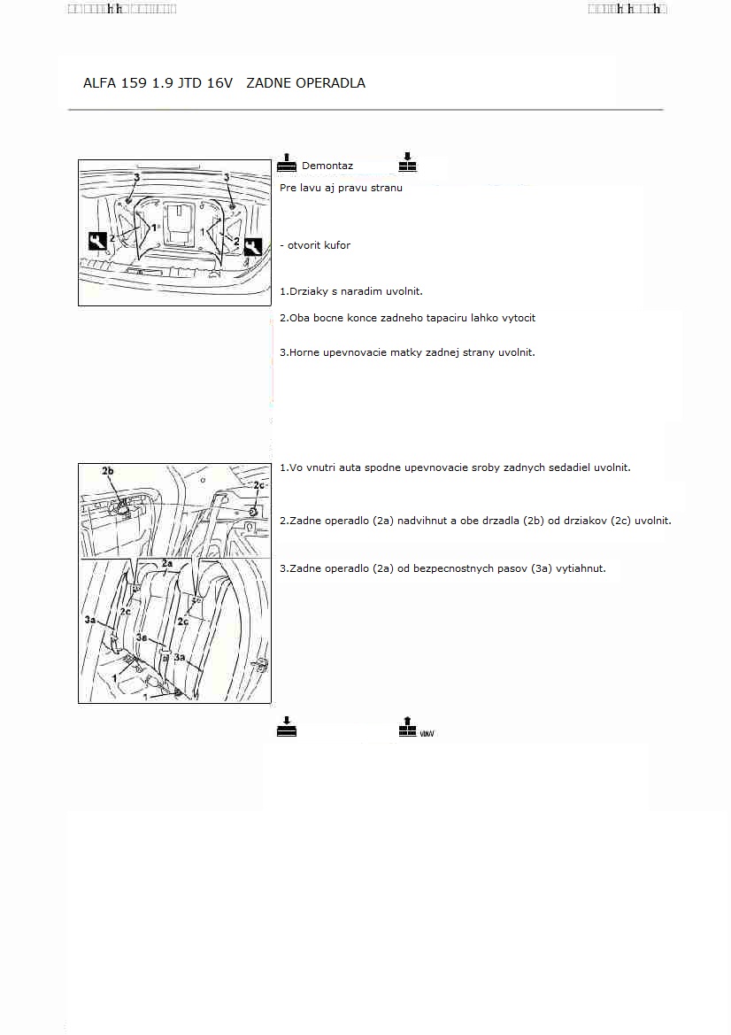

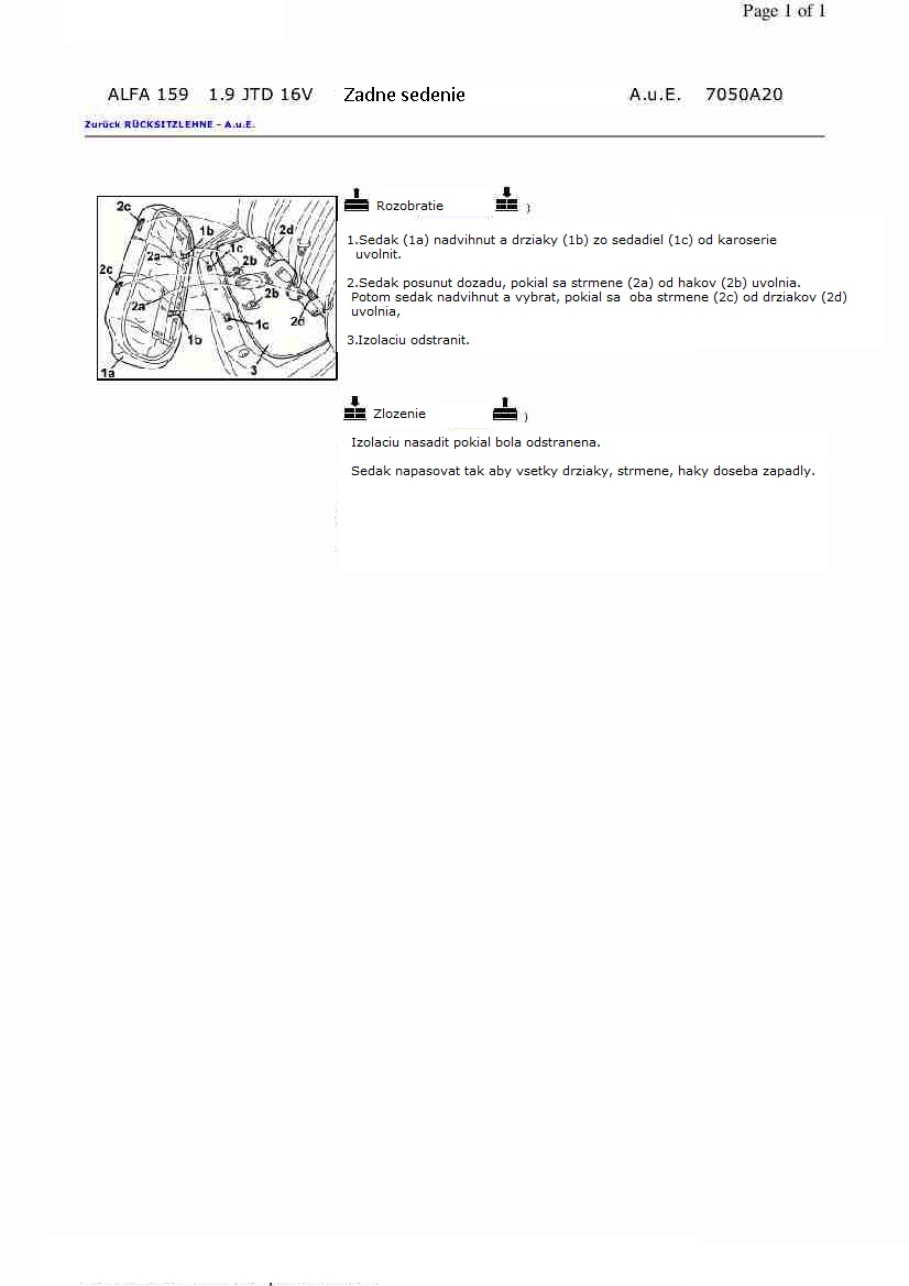

No aj tu mam nejaky material ako to rozobrat, hned ked budem mat cas to sem hodim urcite sa to niekomu zide.Zdravi Andy.
AR 159Sw, Q~tronic
Ex VW Polo 1.4, 55kw
Andy159sw
Příspěvky: 656
Bydliště: Neusiedl am See

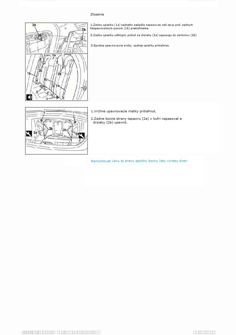

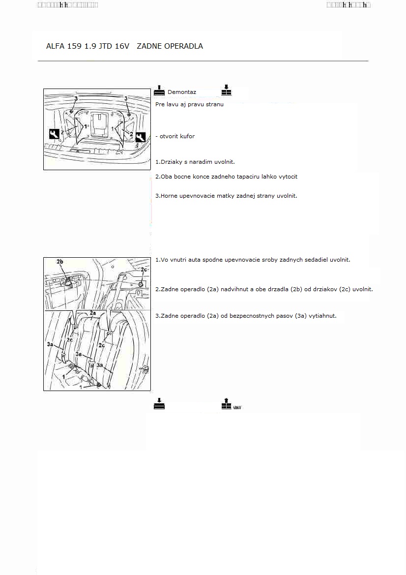

Příspěvek od Andy159sw » 19.11.2011, sob 22:07
Tak nieco k ulahceniu prace. :partyman:

Potřeboval bych sehnat tyto cvočky jeden mi praskl. Kde je můžu objednat nebo pokud je někdo má koupím je! Díky ozvěte se
