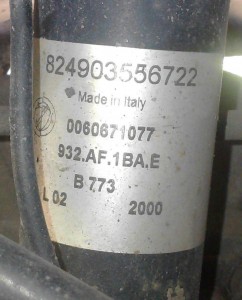

Pozrel som tie tlmice a maju cislo 60 66 81 86,932 PW SPORT....bude to nivomat ako som ja pozeral....
Re: jak zistit ci mam nivomat??
To je nivomat na 100%

já mám na tlumičích taky napsáno PW Sport, ale ted nevim číslo. to jsou taky Nivomaty?

juraz3nca-asi sa bude jednat o standard podvozok bez nivomatu
Speedy-trebalo by cislo,lebo to PW SPORT naznacuje len ci sa jedna o sportpacket podvozok,ale kedze som videl tvoj prispevok kde si kupil tlmice a nepasovali tak davam 99.9% sancu,ze mas tiez nivomat.Nepasovala ti dlzka tvojich pruzin s novymi tlmicmi vsak???!
