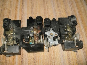

zdravím hoši su toto podla vas motorceky s alfy 166 ?
									Alfa Romeo 166 2,4 JTD  100kW a už mořem byť fainšmeker

Re: Centralni dalkove zamykani nefunguje, klicem jo
No to su cele zamky ale ci do 166 to naviem mne nesedi konektor ja mam inaci tie motorceky su vo vnutri tych zamkov
řekl bych že to nejsou zámky ze 166
Urcite to nie su zamky zo 166ky,
									AR 166 2,4 JTD 99 TMOVOMODRA METALIZA
toto vyzera na 156 ...
motorceky sa daju z nich pouzit ale treba trosku kutilstva
