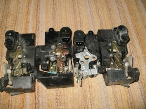

Příspěvek od Tomyzv » 29.12.2011, čtv 05:38
zdravím hoši su toto podla vas motorceky s alfy 166 ?
Alfa Romeo 166 2,4 JTD 100kW a už mořem byť fainšmeker :)

No to su cele zamky ale ci do 166 to naviem mne nesedi konektor ja mam inaci tie motorceky su vo vnutri tych zamkov
Zip166JTD
Příspěvky: 1596
Re: Centralni dalkove zamykani nefunguje, klicem jo
Příspěvek od Zip166JTD » 2.1.2012, pon 20:29
řekl bych že to nejsou zámky ze 166

Urcite to nie su zamky zo 166ky,

toto vyzera na 156 ...
motorceky sa daju z nich pouzit ale treba trosku kutilstva *varim varim
