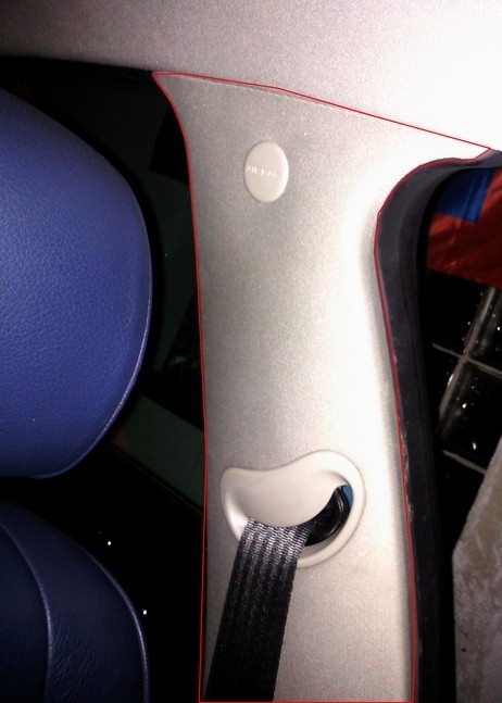

Pánové,
měl někdo z Vás vytáhlej kryt sloupku (viz.obr.)
Po odělání krytky airbagu je tam matka.
Můžu matku povolit a kryt vytáhnout bez toho,
že by se nějakým způsobem aktivoval airbag?
Nikdy jsem žádnou oblast kde je air bag nerozdělával a nemám s tím žádné zkušenosti.
Díky všem
MC

já to měl určitě dole, ale s tou matkou si nepamatuji, myslím že jsem ji ani nesundaval, teď si nemohu vzpomenout, každopádně pokud to budeš dělat, tak vyndej klíček ze zapalování a nemůže se nic stát, nebo pro jistotu odpoj baterku.

Cendler - to som si myslel aj ja pri nasadzovaní volantovej tyče na Renaulte ......... rana ako z kanóna ......
V dielni mám 307sw a hlavové airbagy majú naťahané lanká k spusteniu z dôvodu deformácie.
ČIže hlavne nebúšiť - neudierať a nepáčiť

O.K.
díky za info.
díky za info.
a jeho poslední slova byla:"klídek, kluci na fóru říkali, že se nemůže nic stát"
No hlavne by som povedal vzdy ked sa nieco robi pri airbagoch treba odpojit baterku ... v alfe su myslim elektricke spustace, ale aj koli vyboju nejakemu to odporucam

Kubas - predtým som telefonoval pár autoelektrikárom (odborný servis ) a dušovali sa že je tam el. spúšťač a nič sa nemôže stať - ale
Ono tá problematika s airbagmi je zložitejšia - čiže životnosť je garantovaná na cca. 10 rokov - mala by sa pri ich demontáži používať ochranná klietka a podobne
V Skodovke som tú klietku na demontáž airbagu videl - ale to mali len kôli ISO norme

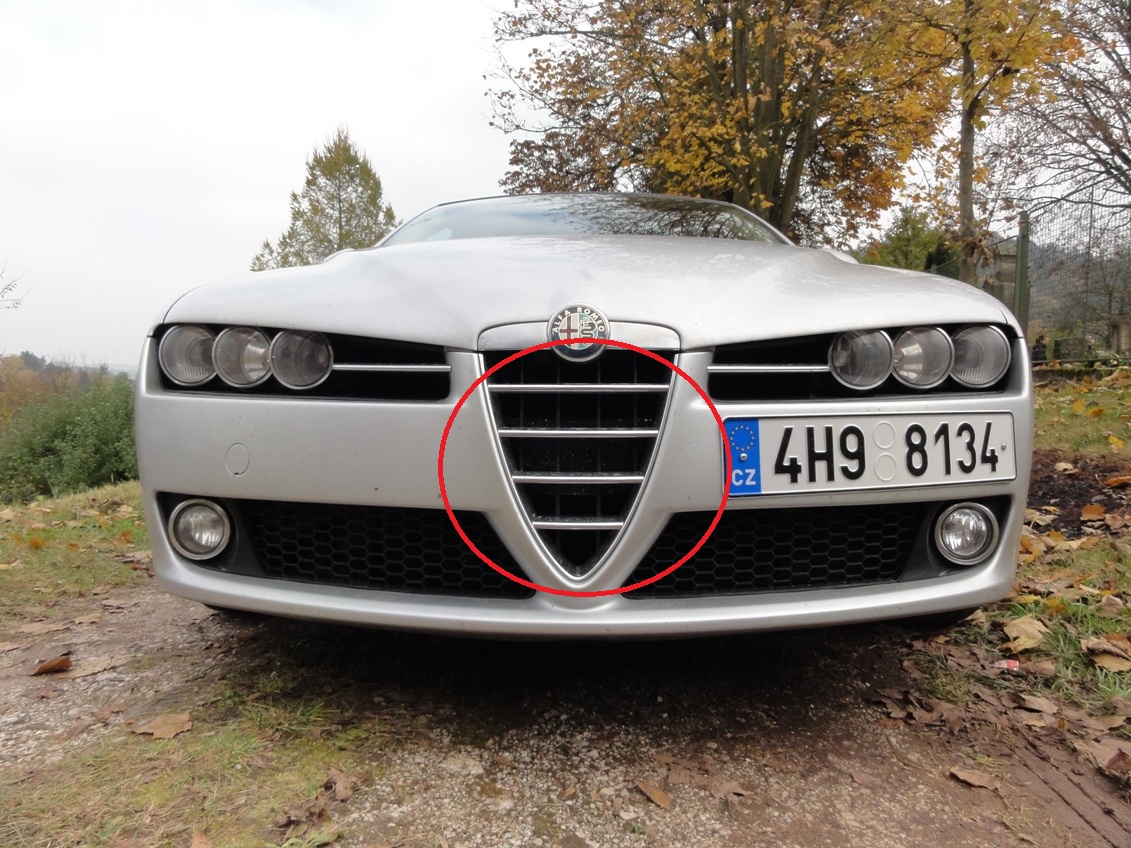

Asi hloupá otázka na kompabilitu dílu. Nevíte jestli pasuje přední mřížka ze 156 i na naši 159? Přeci jen 156 na ND už vcelku jsou, tak bych o tom mohl popřemýšlet než kupovat novou. Dík!!
AR 159 SW 1,9 JDTm 16v 2007 - stříbrná kráska
urcite niev ved na oko je to uple ine
Asi tak

škoda, ale nevadí. Tak jsem aspoň za pitomce
