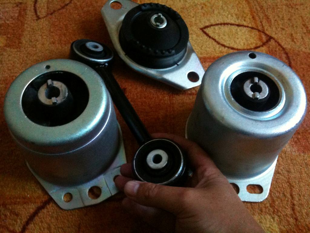

mam to samy...teda zatřese se při startu a vypnutí motoru...a dost to vibruje když stojím a mám volnoběh (otáčky ale nekolísají)...na volantu je to cítit hodně....horní silentblok (táhlo) mám v pr...to jde vidět okem.... takže mám objednanou celou sadu silentbloků (horní,zadní, levý a pravý) asi za 5K tak to celý nechám vyměnit ať mám pokoj...snad se to už nebude tolik třást...

vyměň je všechny (u mě 4kusy - horní, dva přední zespod- ty jsou nejdražší a pak spodní zadní)
objednával jsem je zde: http://www.dilyfiatov.cz/ nejlevnější co jsem našel - s dopravou to vyšlo na rovných 5 tis., pokud je pro tvou motorizaci nemají v nabídce tak jim napis nebo zavolej oni to zaktualizujou jako v mem pripade...
Mám je už doma a příští týden je nechám vyměnit....
doufám že to zatřesení auta při startu a vypnutí zmizí - jestli ne tak to bude v pr. setrvák :(( horní silentblok-kost je ale na tuty spatnej je v nem vicemene dira :-)

tak mam novy silentbloky motoru...dva byly total v haji (horni a zadni)...a u tech valcu to nejde poznat....zatreseni auta po nastartovani a vypnuti motoru zustalo ale v mnohem mnohem mensi mire (zatrese se jakoby motor ale uz ne celym autem).....novy silenty jsou znat hlavne pri rozjezdech je to uplne takove no proste vse zlehka....na volnobeh se auto stale dost klepe je to znat na volantu... ale rozhodne novy silenty doporucuju je to komfortnejsi:)
edit: je možný že to zatřesení motoru při startu a vypnutí je dáno tím že je to pětiválec?
