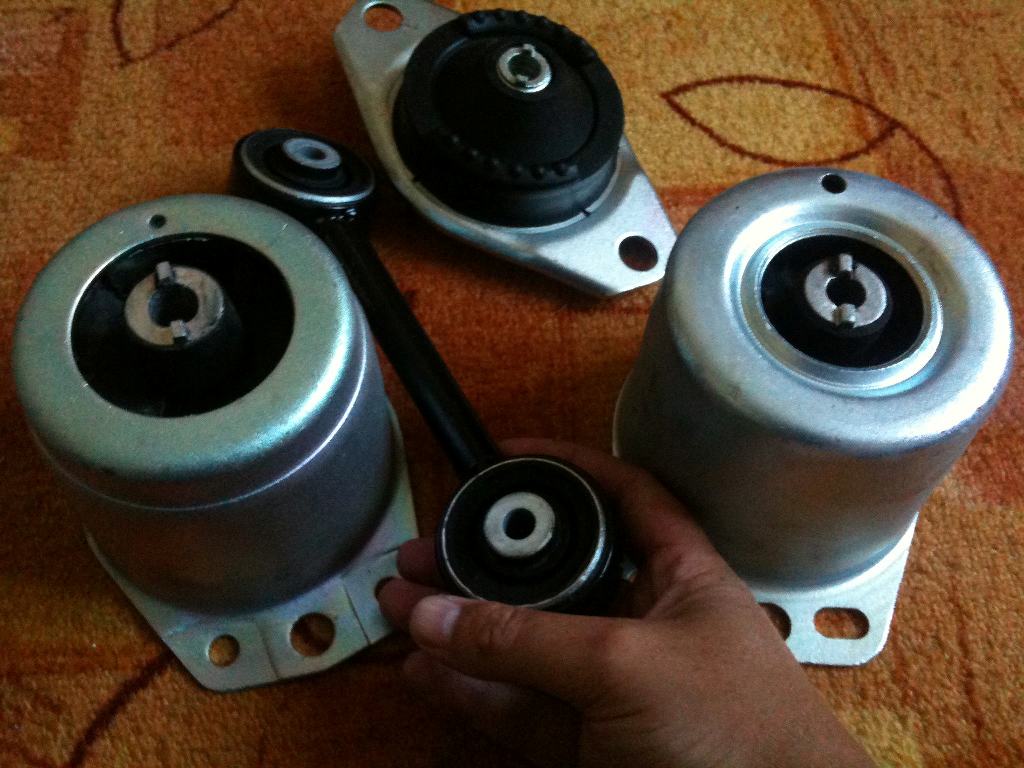

Roger
Příspěvky: 382
Re: bouchani pri startovani a zhasinani motoru
Příspěvek od Roger » 3.10.2011, pon 10:28
Maxa píše:No tak jsem s autem zahýbal při zařazené jedničce a dost se motor hýbe.trochu to i klepe.
Nějaké tipy na silenbloky.Dobrá kvalita za dobrou cenu?
A který většinou odchází?
Měnit aději všechny?
vyměň je všechny (u mě 4kusy - horní, dva přední zespod- ty jsou nejdražší a pak spodní zadní)
objednával jsem je zde: http://www.dilyfiatov.cz/ nejlevnější co jsem našel - s dopravou to vyšlo na rovných 5 tis., pokud je pro tvou motorizaci nemají v nabídce tak jim napis nebo zavolej oni to zaktualizujou jako v mem pripade...
Mám je už doma a příští týden je nechám vyměnit....
doufám že to zatřesení auta při startu a vypnutí zmizí - jestli ne tak to bude v pr. setrvák :(( horní silentblok-kost je ale na tuty spatnej je v nem vicemene dira :-)

Roger
Příspěvky: 382
Příspěvek od Roger » 14.10.2011, pát 21:58
tak mam novy silentbloky motoru...dva byly total v haji (horni a zadni)...a u tech valcu to nejde poznat....zatreseni auta po nastartovani a vypnuti motoru zustalo ale v mnohem mnohem mensi mire (zatrese se jakoby motor ale uz ne celym autem).....novy silenty jsou znat hlavne pri rozjezdech je to uplne takove no proste vse zlehka....na volnobeh se auto stale dost klepe je to znat na volantu... ale rozhodne novy silenty doporucuju je to komfortnejsi:)
edit: je možný že to zatřesení motoru při startu a vypnutí je dáno tím že je to pětiválec?
- (ex)Alfa 156 2.4 JTD 103kw
