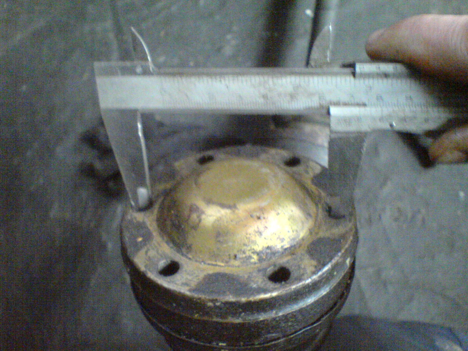

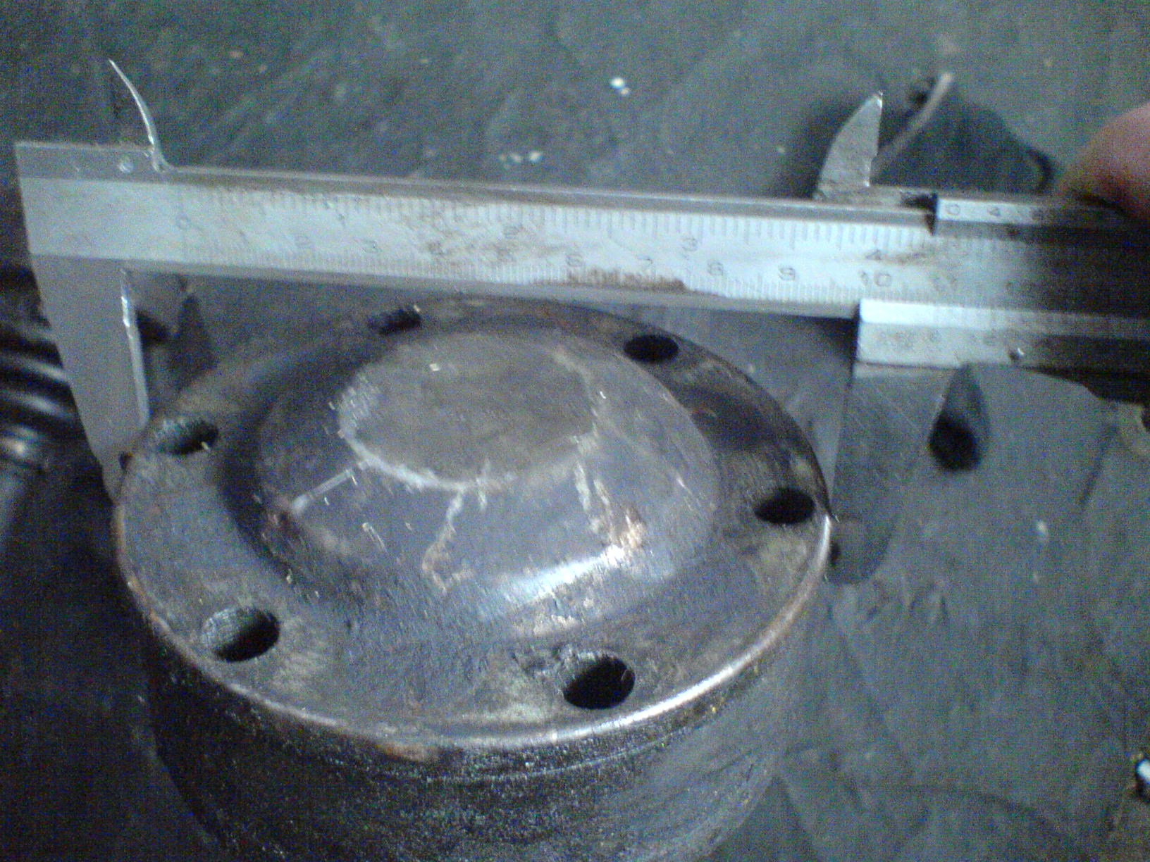

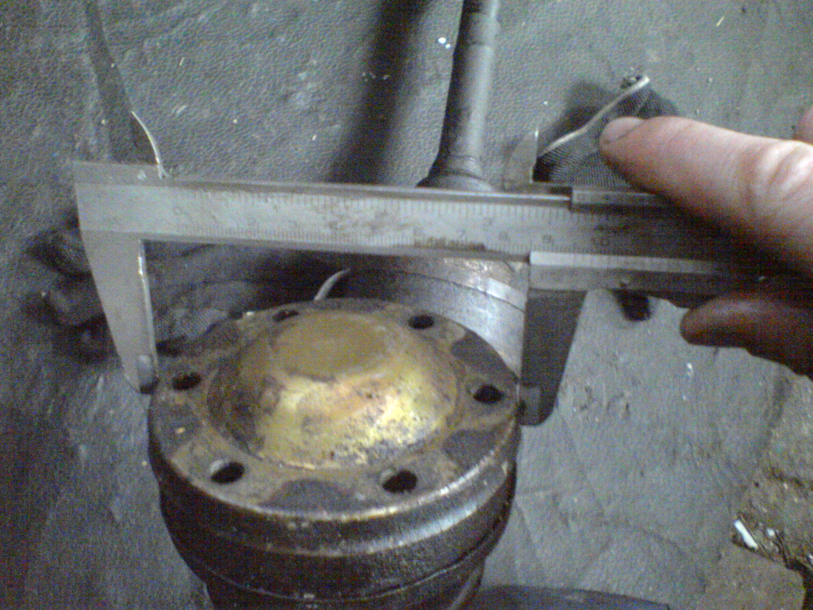

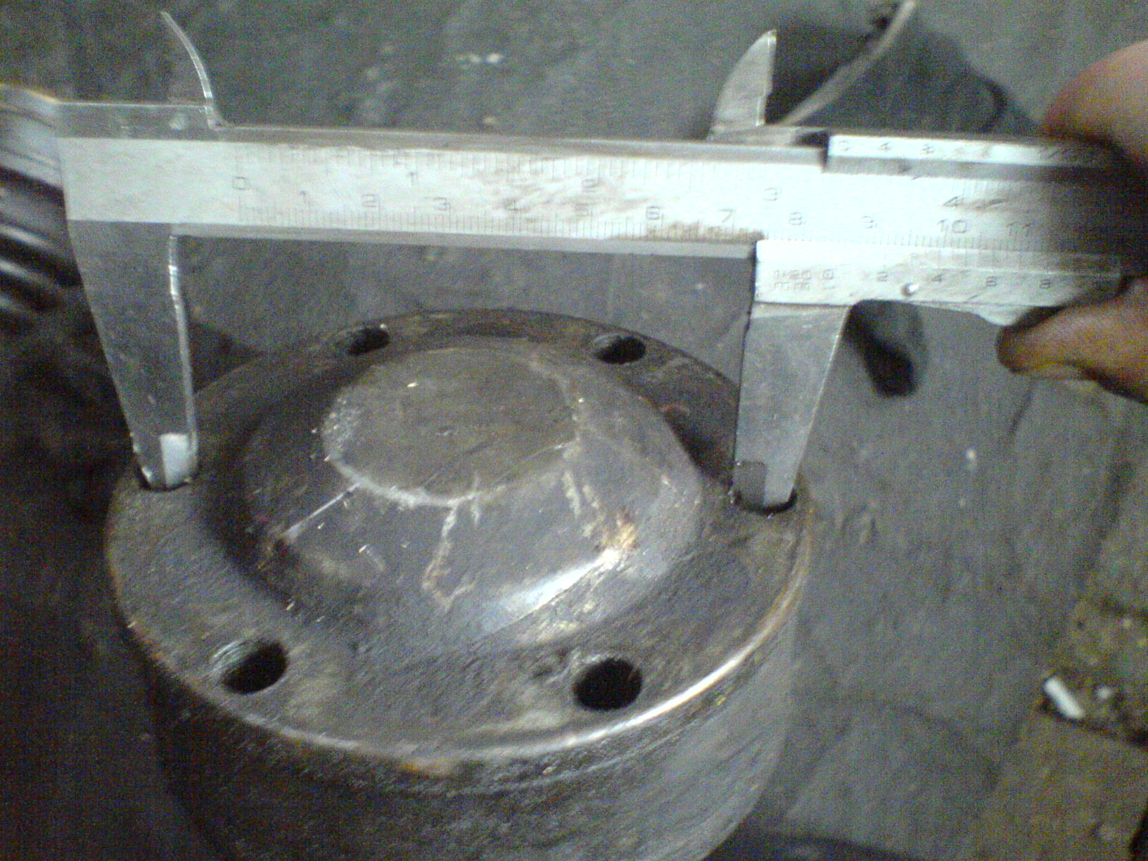

já to znovu přeměřím, hlavně průměr dosedací plochy
cenovka za dvě osy je 1500 + doprava

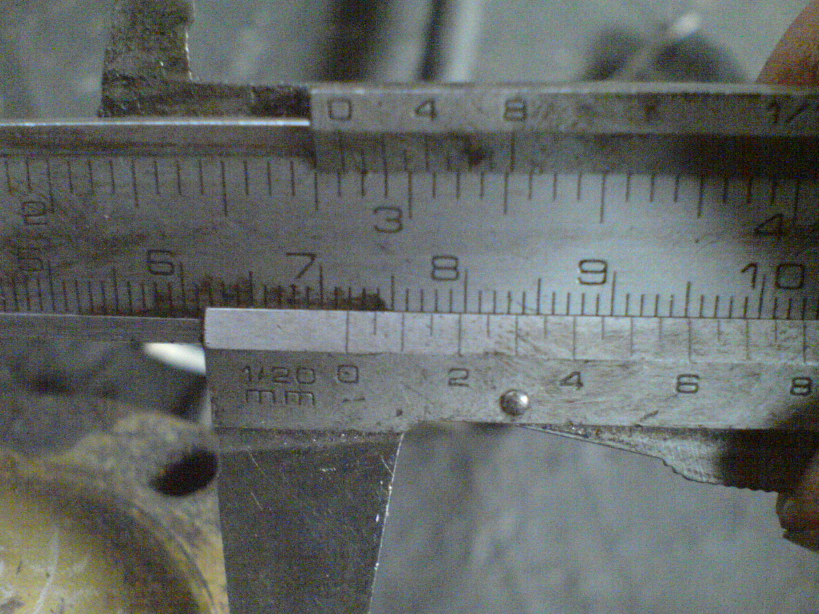

Re: Poloosa

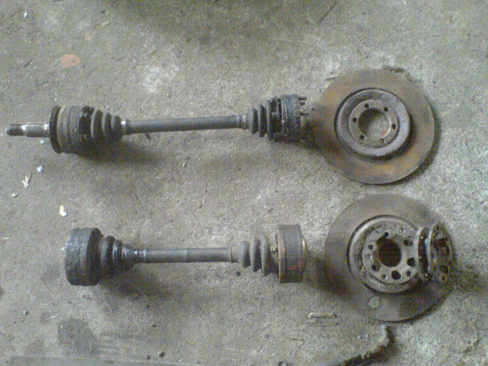

v dílně byla dosti zima, takže rozměry brát s rezervou
silnější a kratší poloosa:(větší klouby)
Delší a slabší: (menší klouby)

takze poloosa z TD i s kotoucem z TD pasuje na V6kovou prevodovku( roztec dir jak vyse meril Milano mam 72 mm) ale je tam 10 dira misto 8 micky.
no a zde jsem vytahl ten jeden tisicihran, nyni mi reknete, jaky to je. K druhe prevodovce sem se nemohl dostat, protoze ji sam nevytahnu a pomocna sila bude az zitra.
