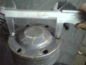

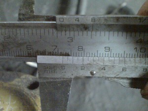

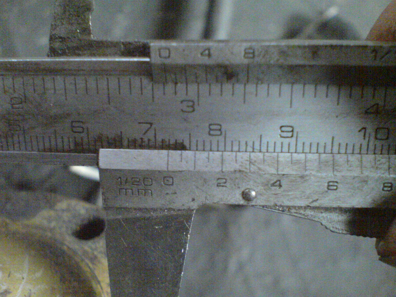

452mm dlouhý a průměr kloubu 94. Nejraději by chtěl nový. Netušim jestli je možný to vůbec ještě sehnat,případně měl by někdo starší?? PORAĎTE pro mně je 75tka španělská vesnice

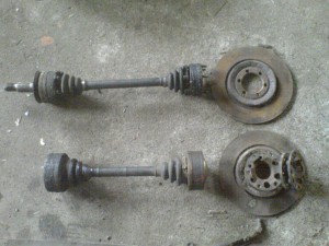

Poloosa
Poloosa

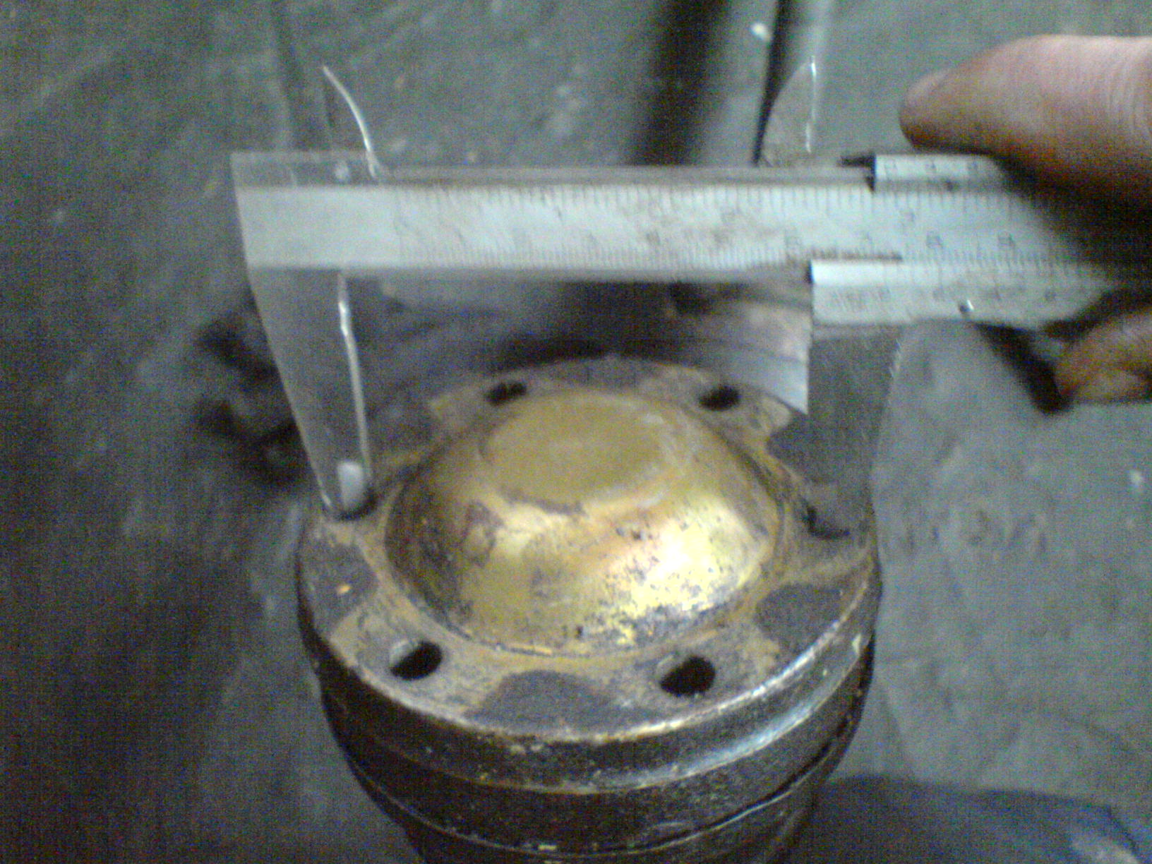

Klucí poradťe. Známej shání poloosy na 75tku. Prý jsou dvě varianty. On shání takový který jsou

jsou dva typy a něco bych pustit mohl
jestli má 452mm tak je to ta dlouhá po zasunutí obou kloubů do sebe
ale průměr kloubu 94 jestli se nepletu nemá žádná- cca 112 a 101
nové se dají sehnat pouze ty klouby cca 1600Ks

On to chce do Škoda 130RS údajně to tam pasuje.
Ty rozměry má z nějakýho katalogu náhradních dílů takže nevim stim průměrem,ještě to snim
proberu.
Kolik by jsi připadně chtěl za dva kousky????
proberu.

jeden tu taky scháněl LOBRO poloosy,ale ten to chtěl do najakého jinčího stroje

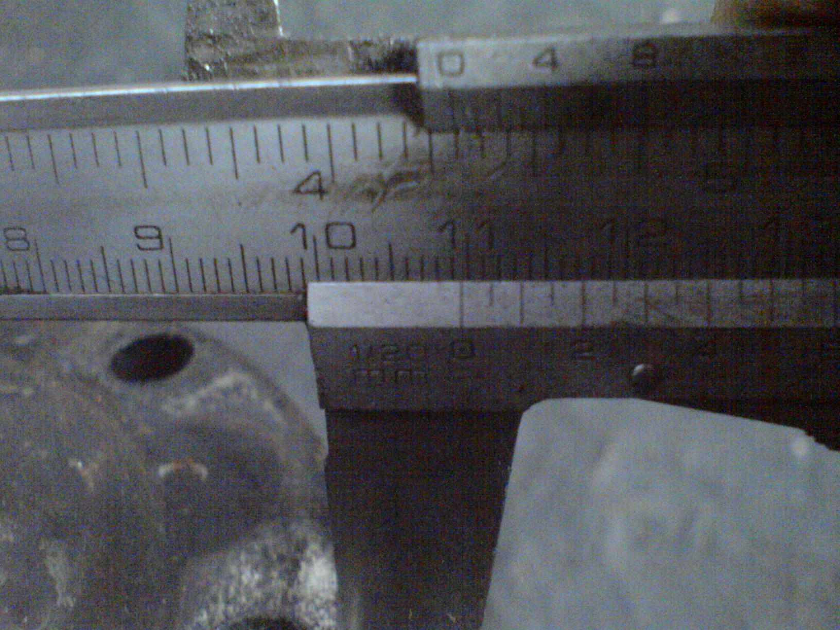

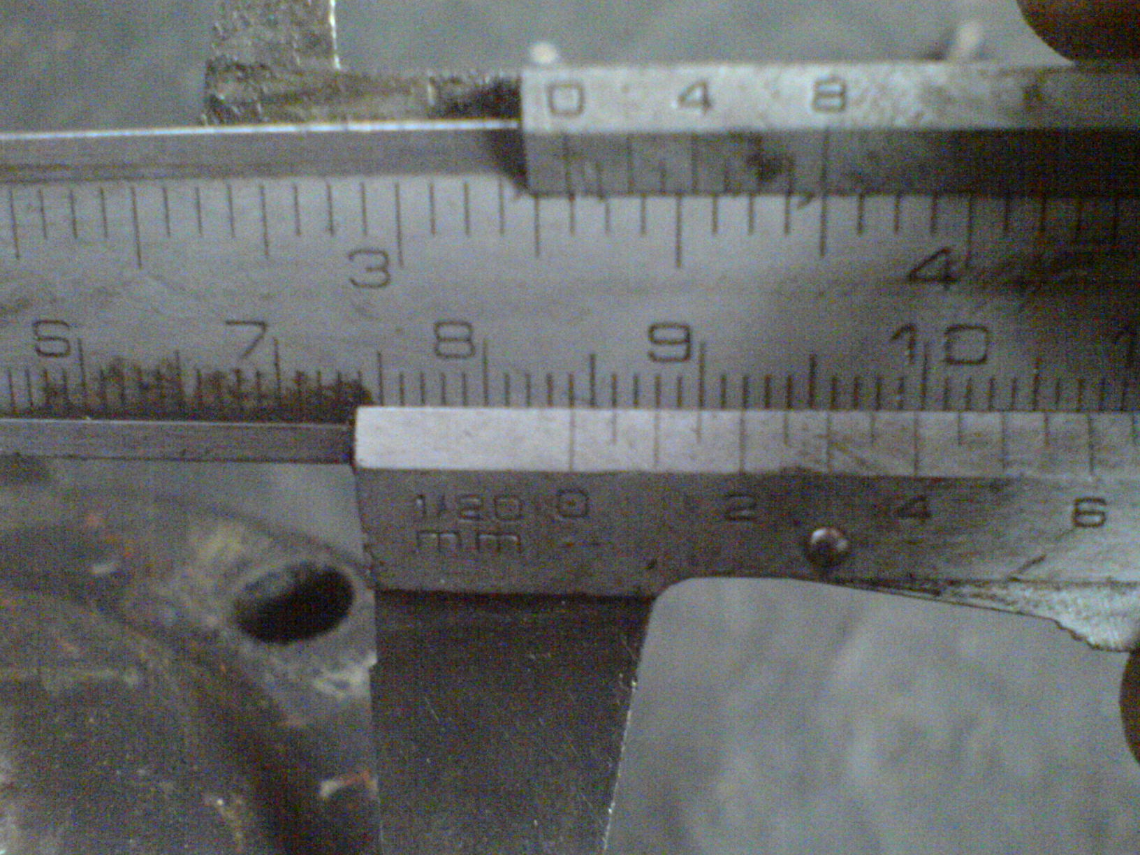

já to znovu přeměřím, hlavně průměr dosedací plochy
cenovka za dvě osy je 1500 + doprava

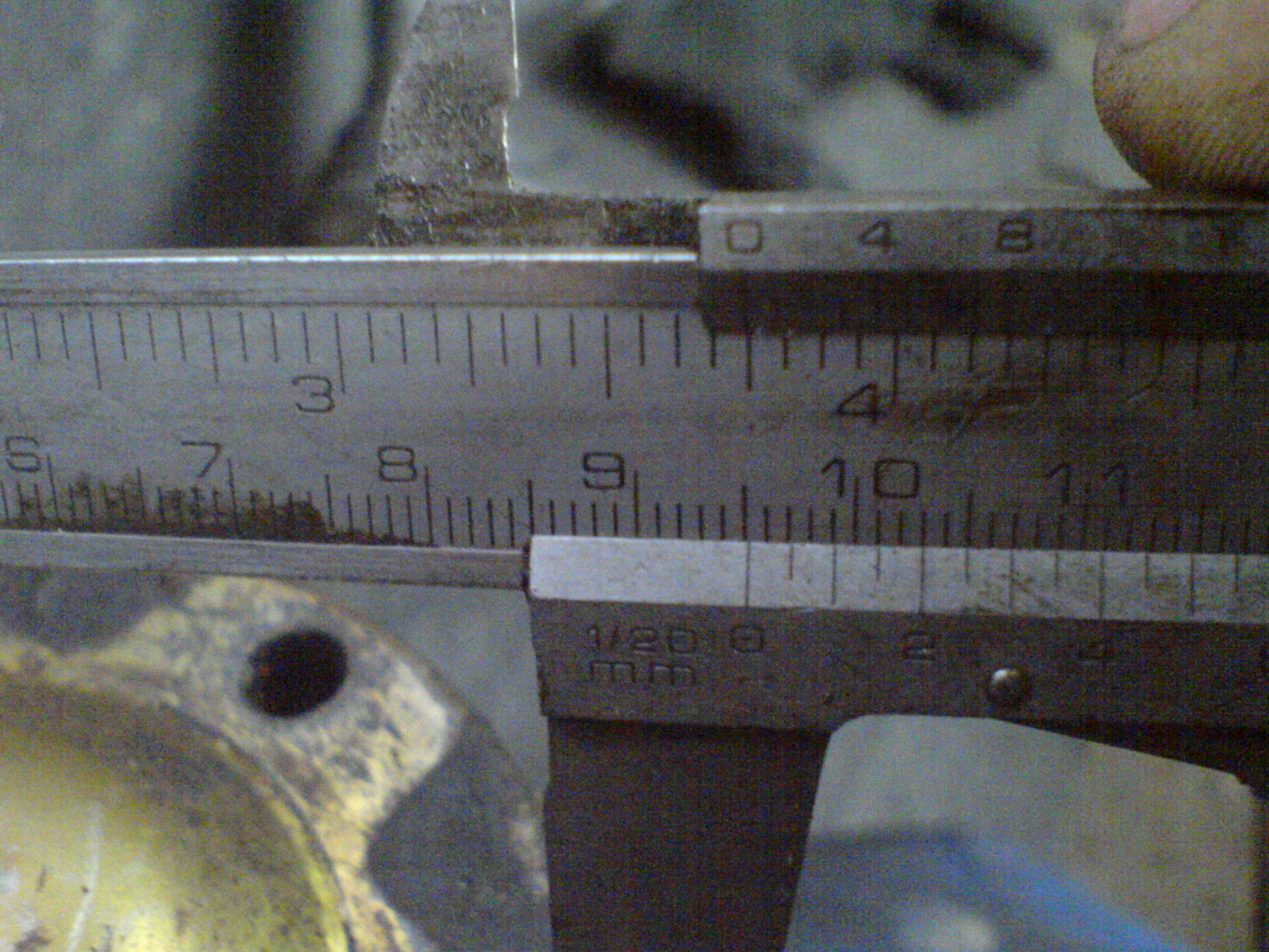

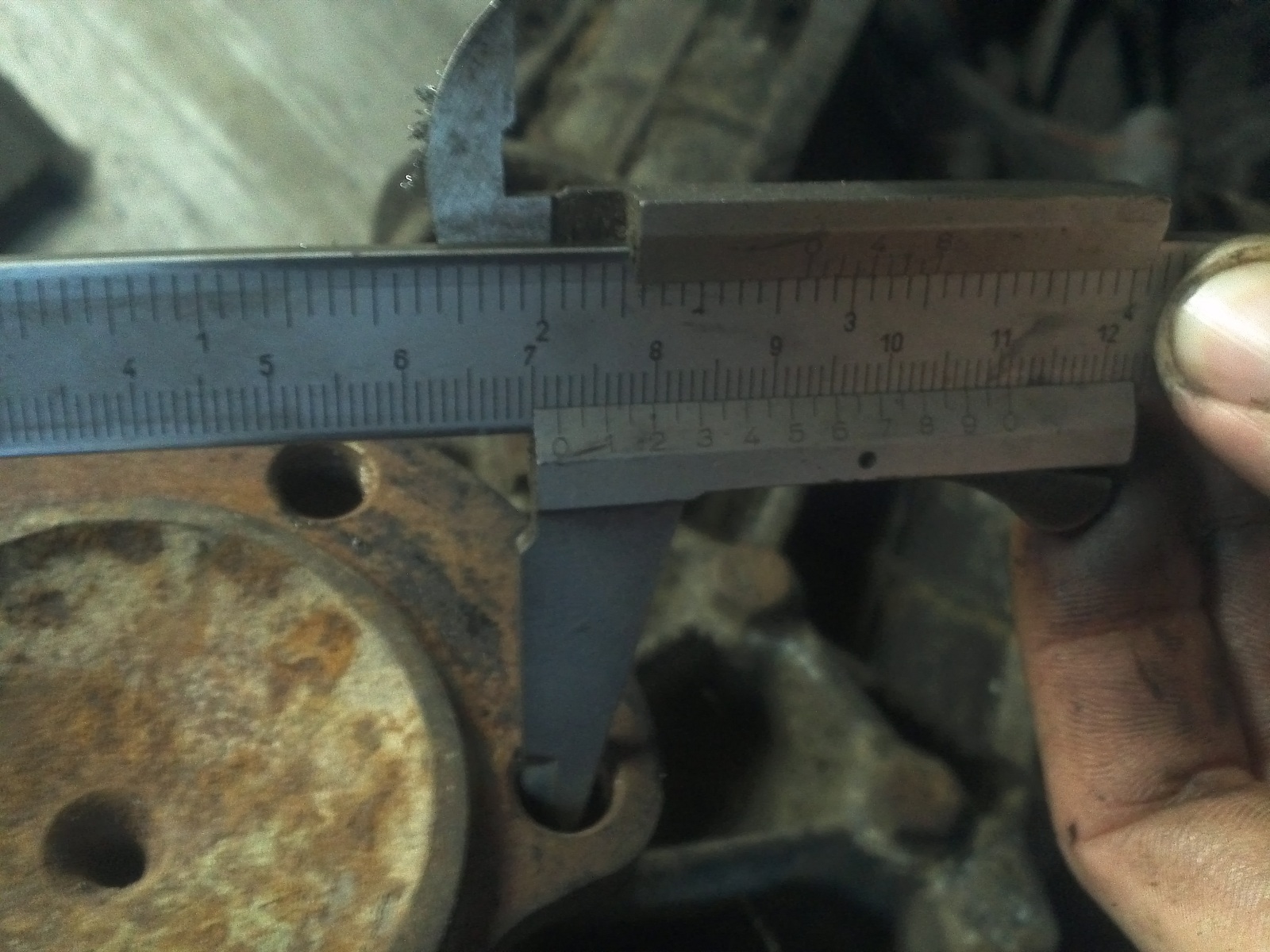

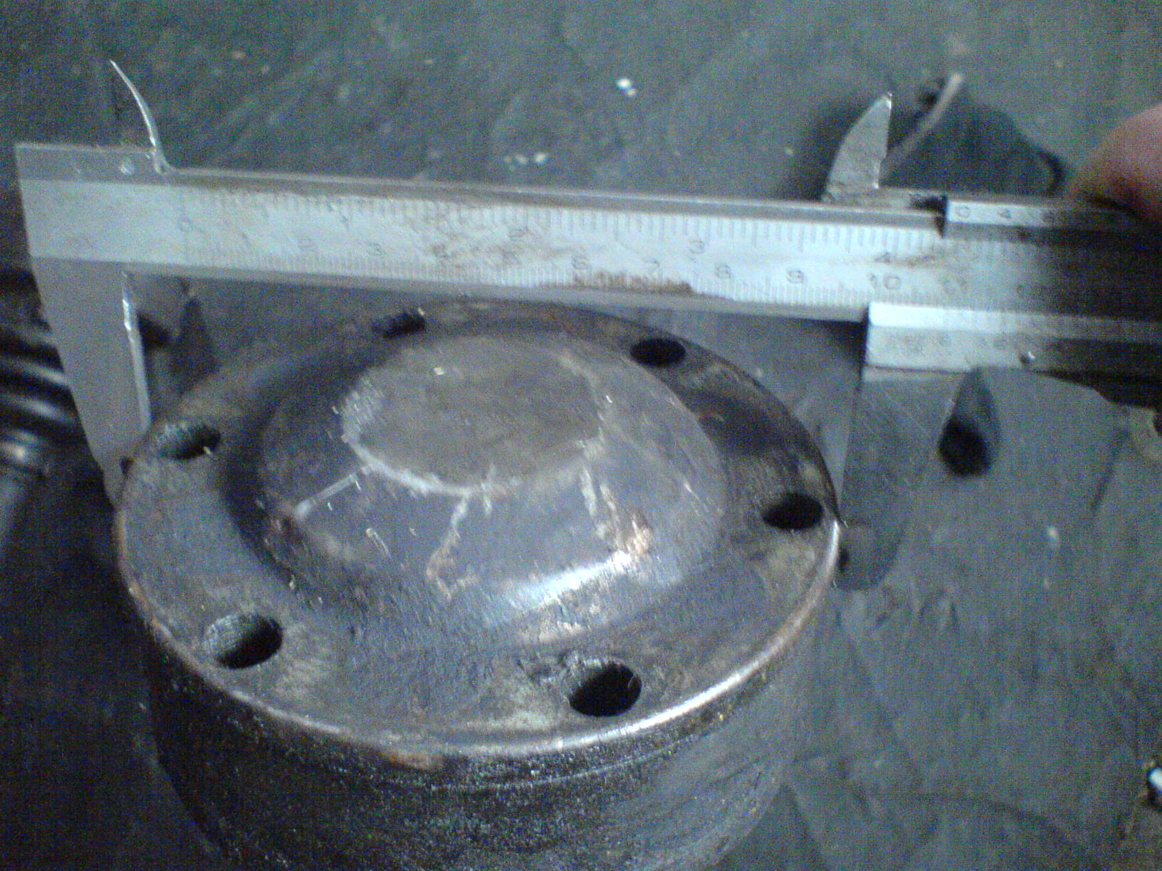

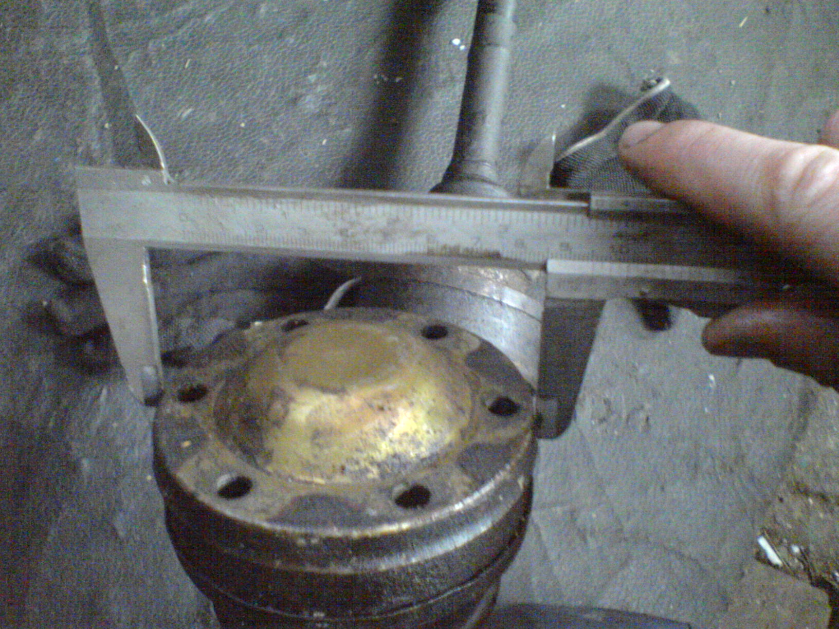

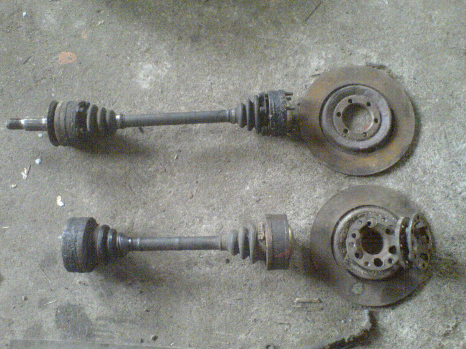

v dílně byla dosti zima, takže rozměry brát s rezervou
silnější a kratší poloosa:(větší klouby)
Delší a slabší: (menší klouby)

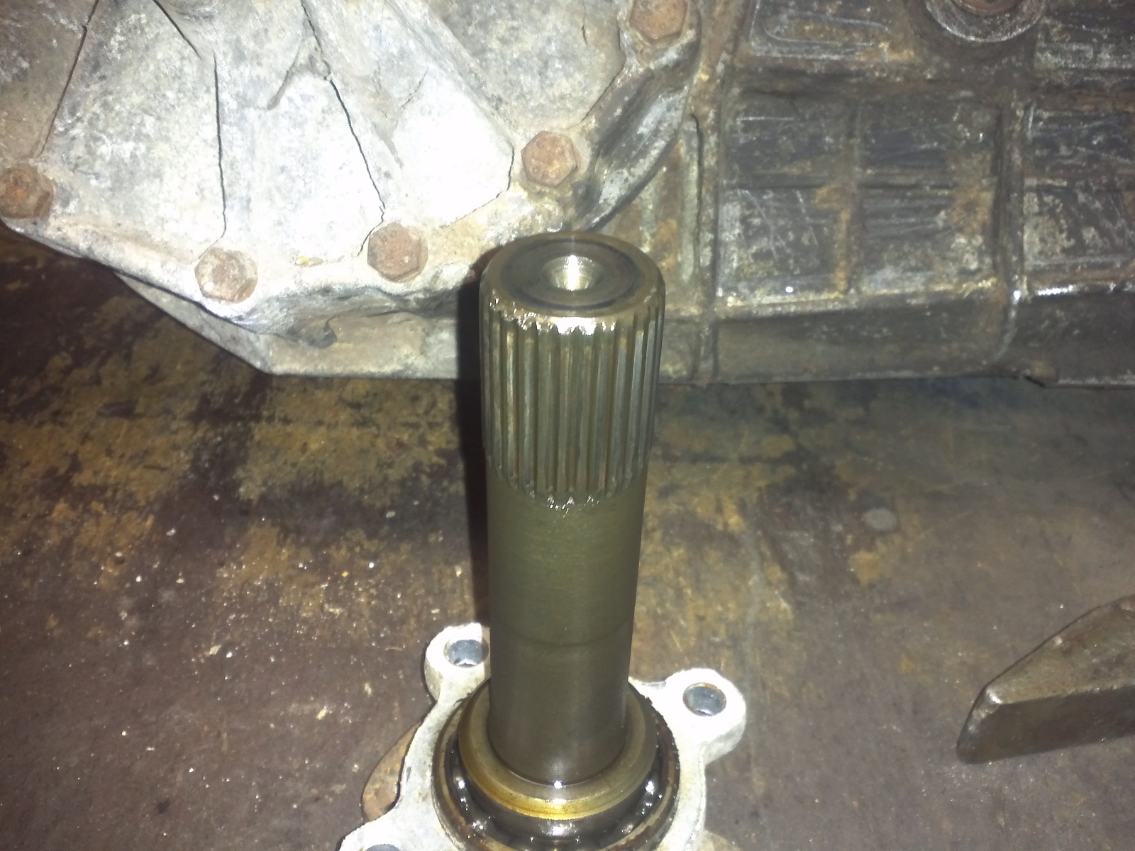

ICE tvrdí že je 3 typ poloos, já tvrdím, že ne
ale vzhledem k tomu, že nemám poloosu z TSka tak si nejsem jistý
dle mého:
2,4TD je stajná jako V6
2,0TD je stejná jako 1,6, 1,8, 2,0 a dle mého i jako TSko
ovšem TSko má silnější tisíci hran do samosvoru, stejně silný jako má 2,4Td
se na to o výkendu schválně mrknu- TSkovou převodovku mám, tak uvidím co na ní půjde za osku
dle mého:
Re: Poloosa
Milane neštvi mě s tím co tady píšeš!!!!! já jsem ti nic takového neřekl!!!Milano75 píše:ICE tvrdí že je 3 typ poloos, já tvrdím, že ne
dle mého:
napsal jsem ti jasně že jsou tři druhy os v PŘEVODOVCE!!!
ty osy které jsou 4 mi imbusy chyceny k převodovce, a na které se šroubují kotouče s poloosama.
1 typ - úzký tisícihran do diferáku, zavity na 8čky šrouby 1.8 ie, carb, 2.0 carb,
2 typ - široký tisícihran do samosvoru, závity na 8čky šrouby 2.0 TS
3 typ - široký tisícihran do samosvoru, závity na 10tky šrouby - 3.0 V6
tak nepouštěj do světa informace které se nezakládají na pravdě, tvrdím jen to co mám ověřeno. Viděl jsem na vlastní oči tři druhy těchto os.

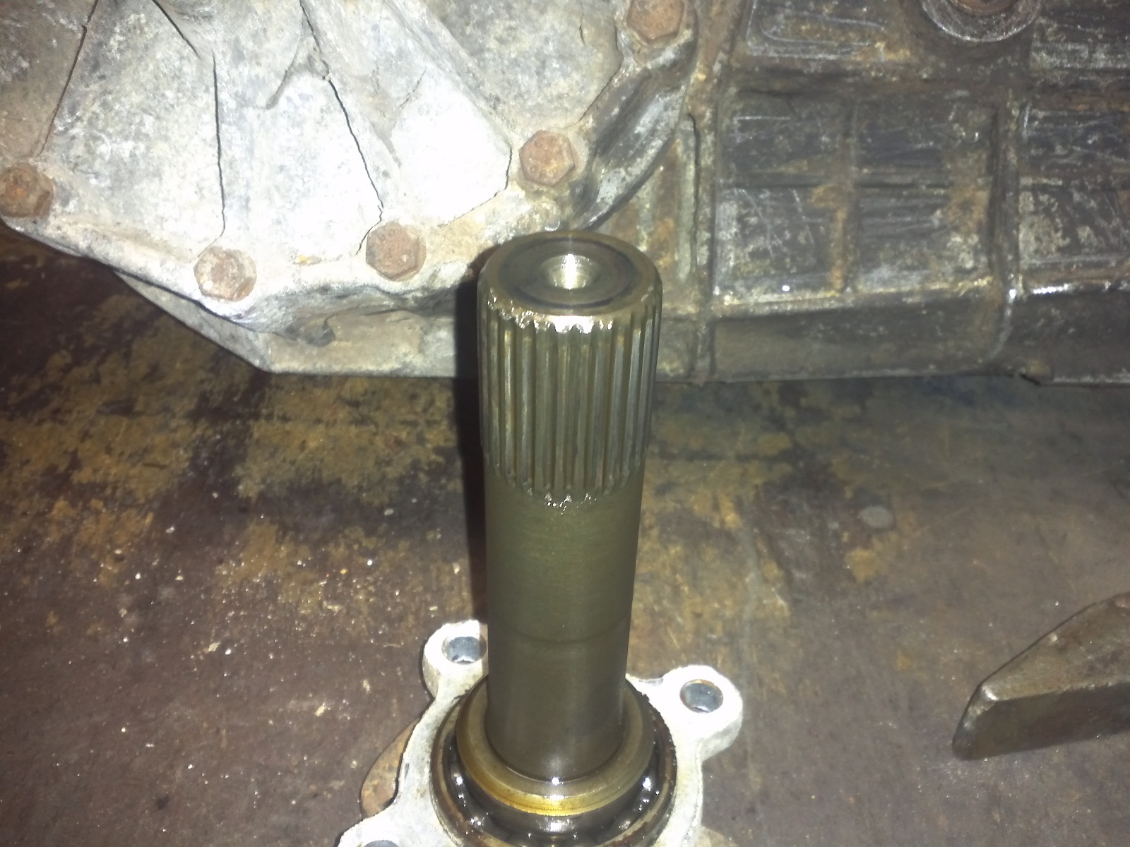

takze poloosa z TD i s kotoucem z TD pasuje na V6kovou prevodovku( roztec dir jak vyse meril Milano mam 72 mm) ale je tam 10 dira misto 8 micky.
no a zde jsem vytahl ten jeden tisicihran, nyni mi reknete, jaky to je. K druhe prevodovce sem se nemohl dostat, protoze ji sam nevytahnu a pomocna sila bude az zitra.
