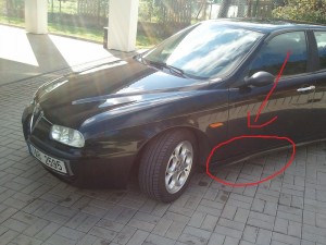

Ahoj,
Máte někdo zkušenosti s lepením bočních lišt ?? Furt se mi odlepujou sviňuchy. Zkoušel jsme oboustranku se silikonem..2x a nic. Nebo poradit nějaký super lepidlo. Dík

Jakých lišt?
Když jsem měl staré auto tak jsem dost věcí slepil i polyuretanovým tmelem (ono jsem měl později pocit, že ten tmel převzal nosnou část kastle) a všechno drželo.

Tyhle listy
Příspěvek od Dallen » 19.3.2012, pon 11:13
Myslis prahy. Tohle ti chytne PUR tmel

Příspěvek od yan.ko » 19.3.2012, pon 12:36
dobre drzi i lepidlem co se lepi autoskla (mozna je na PUR bazi, nevim)

Příspěvek od Unknown » 20.3.2012, úte 15:33
