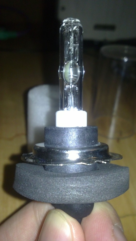

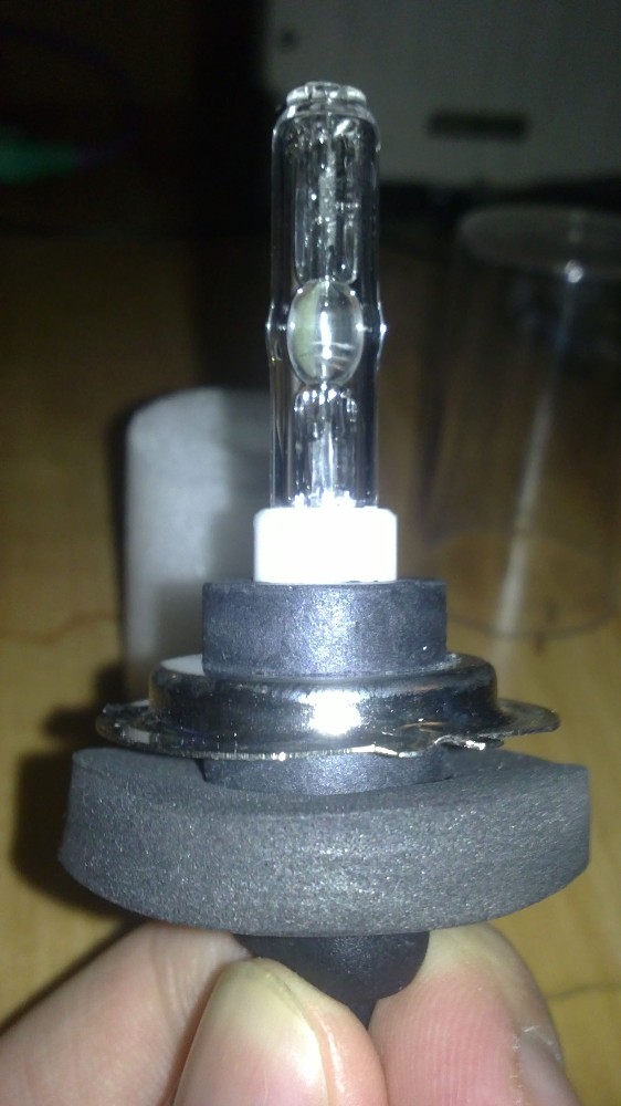

kupil som si hid xenon sadu a vo svetle mi zavadzia tienidlo a neda sa tam napchat vybojka.... ta ze asi mozem tu sadu vyhodit alebo sa to da este nejak poriesit?
Re: Originál xenony a vše kolem
je toto ta kratka vybojka? chlap mi tvrdia ze mi poslal prave tie kratsie a ine vraj uz nie su...

no chlapek mi tvrdi ze take sady uz instalovali do 156 presne takej jak ja mam a vraj s tym tienidlom nemali problem tak ktosi tu tvrdi ze kratka vybojka tam zapasuje a nakoniec nepasuje ani ta... chyba tam asi 2 mm

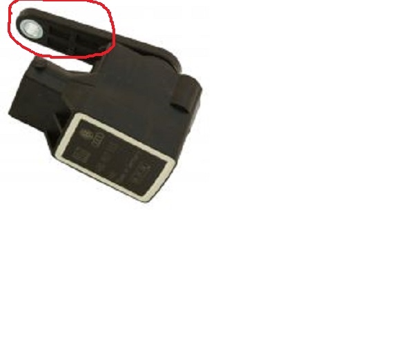

Tak jsem dnes vyměnil zadní nefunkční čidlo pro naklánění xenonů. Po zapojení konektoru a zahýbání s ním, světla krásně chodila. Jenomže, po nacvaknutí táhla se ramínko toho senzoru dostane do pozice, kde už nedochází k naklápění světel
. Co s tím, musí se to napíchnout na diagnostiku a zkalibrovat?

určitě, nulová resp. výchozí pozice světel se musí nastavit i na diagnostice, resp. uložit tuto polohu do paměti. Protože když si světla seřídíš pomocí šroubků na světlech a neuděláš to přes diag., tak se ti zas hned vrátí do nesprávné polohy. Jo a kolik tě stálo to čidlo nebo si bral někde na vrakárně?
Čidlo je ze 159, podle Eperu jsou totožná a taky tam krásně sedí jako původní. Problém je v tom, že 159 má jiné táhlo k čidlu, takže to ramínko čidla chodilo jinde, než u 156. Jediná možnost je, aby si jednotka uvědomila, že je nová výchozí poloha snímače

si pod to taky lehnu a mrknu jak to tam všechno vypadá vlastně, kdybys měl fotku, tak by mě to celkem potěšiloLadis píše:Čidlo je ze 159, podle Eperu jsou totožná a taky tam krásně sedí jako původní. Problém je v tom, že 159 má jiné táhlo k čidlu, takže to ramínko čidla chodilo jinde, než u 156. Jediná možnost je, aby si jednotka uvědomila, že je nová výchozí poloha snímače. Čidlo vyšlo na 800,-
Bohužel jsem to nefotil
. Teď mě ještě napadlo, že před tím než jsem ten snímač dal na jeho místo, tak jsem ho napojený odzkoušel a je možně, že po prvním kontaktu si řídící jednotka zapamatovala polohu ramínka (červeně) + krajní polohy (které nejsou vůbec velké, přece jen jde o minimální rozsah), no a potom, když jsem ho dal na své místo, tak ty krajní polohy už neseděly. Zkusím někdy odpojit baterii, jestli si to potom veme výchozí polohu toho snímače. Myslel jsem, že to bude pohodička,ach jo
. Jestli někdo zná nebo už to měnil, tak prosím napište krok po kroku jak to přivést k životu.
