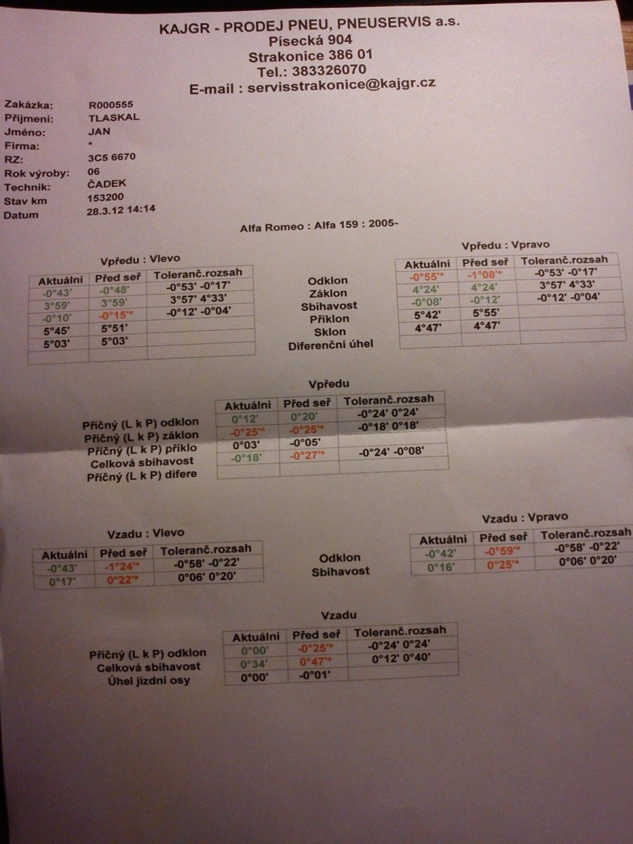

A poradí mi někdo s tímhle tím problémem? Geošku mám udělanou, sice asi před půl rokem. Ale doslova mi to trhá gumy, mám strach tam zbytečně dávat 19tky.
Byl jsem u kolegy na plošině k vůli sbihavosti a nastavil mi ji na +2 stupně.
Čili mám teď sbihavost misto rozbihavosti, která má být původně.
Jak dojdu domů tak tady konečně hodim scan co mi vyjeli v Žilině. Řekli tehda že tam je nějaký problém ale nějaký zásadní na funkci ne-e.

Tak, posílám konečně ten můj scan geometrie...
Jak sem tak pročítal tak jde asi jen nastavit zbíhavost, co? Odklony a záklony nikoli. I když se podívám na levé zadní, taky tam byly špatné hodnoty a při druhém měření už to bylo v normě...
Potřebuju udělat něco s odklonem LP kola. Sjíždí mi to gumu, jak sem posílal ty fotky...

Příspěvek od HonzaT » 7.6.2012, čtv 12:10
Tak na to koukám a řekl bych, že to máme stejně - resp. nastaveno opět podle stejných hodnot. Tudíž neexistují žádné "staré a nové hodnoty". Ty jsou od začátku pořád stejné. Řešil jsem to tady: viewtopic.php?f=43&t=10042&start=25
A jinak moje poslední nastavení - odpovídá tvému:
