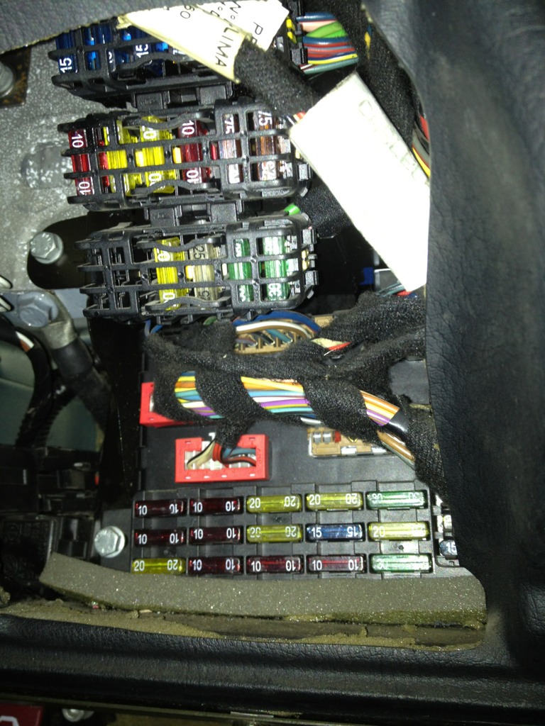

BotasITC
Příspěvky: 102
Registrován: 17.12.2010, pát 19:46
Bydliště: Mladá Boleslav
Klíček ke 156 a vše kolem
Příspěvek od BotasITC » 25.9.2012, úte 22:37

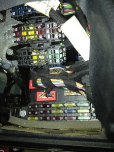

Tak sem se tam byl doopravdy mrknout. A nasel sem dve 50A rele, jedno na tlumena svetla a druhe na vyhrivani zadniho okna. myslel sem, ze je vyfotim, ale nejak se nepovedlo. Jsou na levo od spodnich pojistek. Trebas sem jen slepy... :-D tesino, tohle info co jsi napsal jsi urcite vycetl na nejakym chytrym papiru vid, ale chtelo by to se tam opravdu mrknout :-)

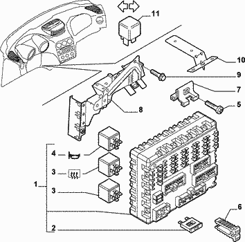

Tesíno
Příspěvky: 41
Registrován: 3.6.2012, ned 17:43
Bydliště: Chrudim
Re: Klíček ke 156 a vše kolem
Příspěvek od Tesíno » 26.9.2012, stř 06:44
Mrkni ještě na tohle... *plesk
Příspěvek od Dallen » 26.9.2012, stř 10:02
Přesně tak, záleží jaký máš ročník. Ale pokud starší kolem roku 2000 tak pojistkovka je obou straná. Pokud novější tak pojistkovka je spolena zadní stranou s Body modulem přes konektor tak tam to relé nenajdeš.
Ale dle fotky to vypadá na starej systém. Jinak, ale stejně jednotka od dálkáče je za příhrádkou spolujezdce a tam by si to měl napojit, protože nevím jak chceš rozebírat pojistkovku a dohledáavat na který drát jde ten správný kontakt z jednotky.
BotasITC
Příspěvky: 102
Příspěvek od BotasITC » 26.9.2012, stř 18:01
Tak určitě nebudu rozebírat pojistkovku, např ty relátka od světel jsou pouze přicvaknuté ke kovovému plíšku. To by bylo dohledání jednoduché. Dneska sundám ten slavný kastlík a snad budu zas o něco chytřejší :-)

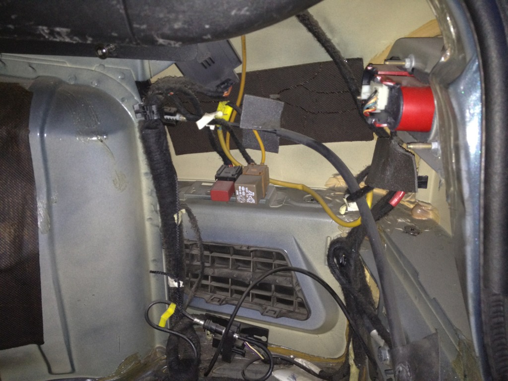

BotasITC
Příspěvky: 102
Příspěvek od BotasITC » 26.9.2012, stř 19:46

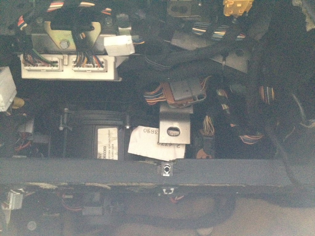

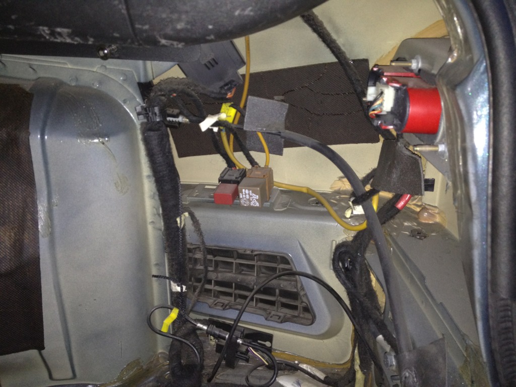

A jak sem napsal, také sem učinil. No a zjistil spoustu věcí. Například, že v půl osmý je tma jak v pr... a nevidím si ani na špičku nosu :-D
jináč Frantík měl pravdu, jednotka dálky včetně dou relátek (otevírání kufru a blinkry) je umístěna v pravé části kufru. Fotky za okamžik :-)

Příspěvek od BotasITC » 26.9.2012, stř 19:49
Pohled za kastlik, tam sem se byl podivat nazacatek

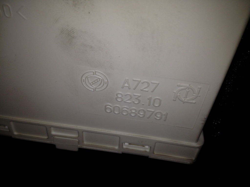

Příspěvek od BotasITC » 26.9.2012, stř 19:51
A tam divna bila krabicka

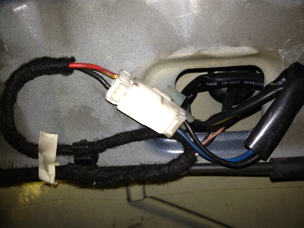

BotasITC
Příspěvky: 102

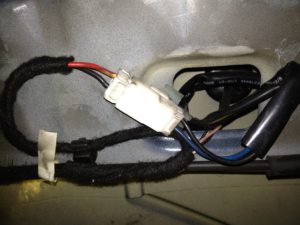

Příspěvek od BotasITC » 26.9.2012, stř 19:53
Pote presun do kufru, pohled na konektor u elektromagnetu otevirani.

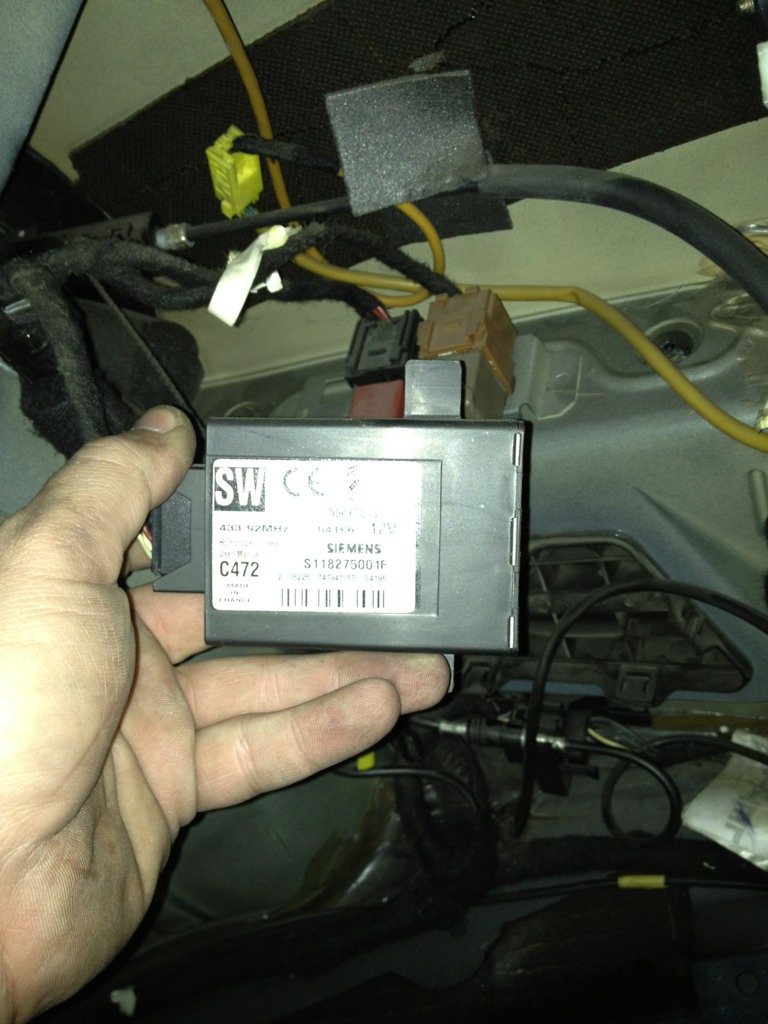

Příspěvek od BotasITC » 26.9.2012, stř 19:55
No a konecne jednotka dalky vcetne prislusenstvi

Příspěvek od BotasITC » 26.9.2012, stř 19:56
Dalka
