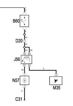

Stále nemám vyřešené otevírání kufru neorigo dálkou. Dle eLearn se celkem logicky spíná elektromagnet přes Relé. Byl by někdo ochotný (spolíhám hlavně na tebe Tesíno) vyzkoumat, kdepak se relé "J56" nachází??? Určitě bude stačit jen mačkat dálku a jít po slechu :-)
eLearn mám otevřený asi poprvé, jestli se tam dá dohledat i pozice, budu rád za tuto pomoc :-)

Příspěvek od Dallen » 24.9.2012, pon 21:44
Přes neorigo dálku snad není potřeba nic takého řešit.
Kontakt máš na jednotce, relé si píchneš kam chceš a silovinu natáhneš někde z pojistkovky.

Příspěvek od BotasITC » 24.9.2012, pon 21:50
Šak stačí na tohle relé napojit výstup z nové jednotky a je hotovo. Jakápak silovina...

Příspěvek od Dallen » 24.9.2012, pon 22:00
Silovina jsem to přehnal (el.mag má běžně kolem 20A). :-D Pokud to nemáš origo tak to relé tam asi nebude. Jinak pokud ho tam máš včetně magnetu tak to dohledej dle kabelu hledal bych nad přihrádkou u spolujezdce.

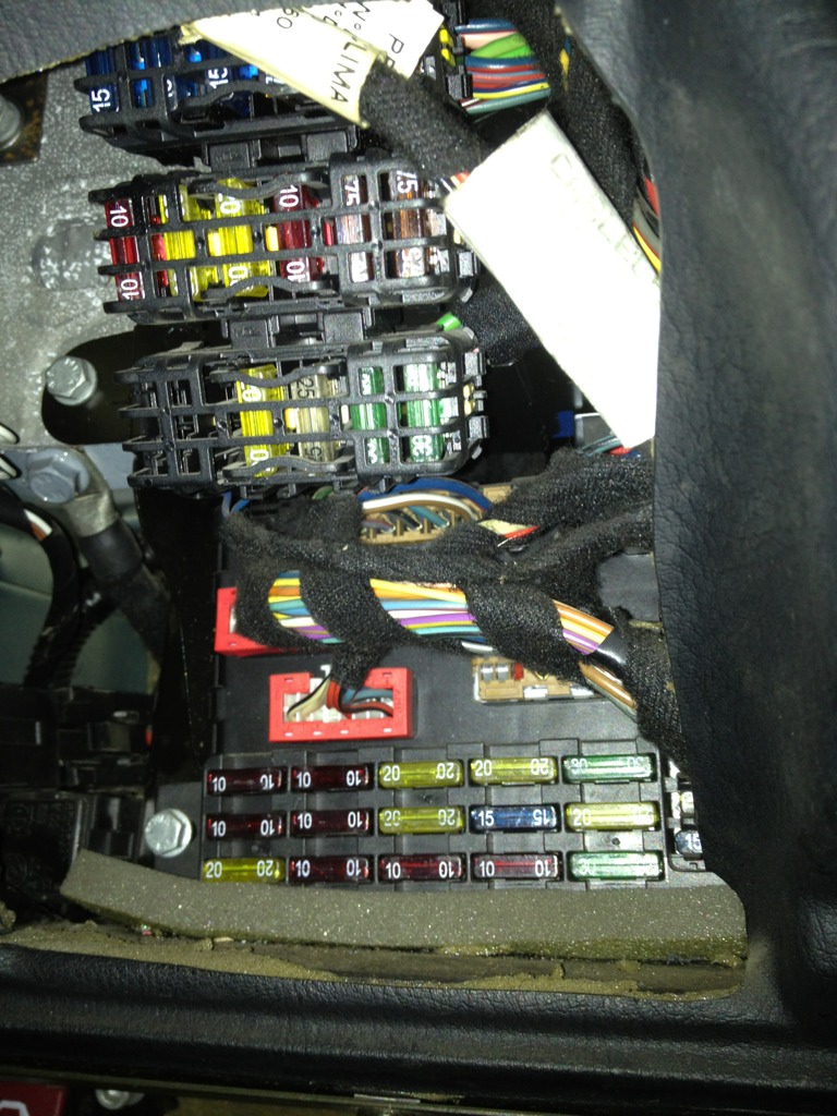

Tak chlapci relé dálkového ovládání je píchnuté v pojistkové skříňce, umístěné před koleny řidiče pod zásuvkou OBD. Jsou dva druhy zatím nevím jaký je v nich rozdíl kromě toho, že jedno je 20A (46520421) a druhé 30A (82461739). Zezadu pojistkové skříně by to mělo být na levé straně první od spodu nebo třetí od vrchu. ;) Snad Ti to Botásku pomůže... :P

Tak sem se tam byl doopravdy mrknout. A nasel sem dve 50A rele, jedno na tlumena svetla a druhe na vyhrivani zadniho okna. myslel sem, ze je vyfotim, ale nejak se nepovedlo. Jsou na levo od spodnich pojistek. Trebas sem jen slepy... :-D tesino, tohle info co jsi napsal jsi urcite vycetl na nejakym chytrym papiru vid, ale chtelo by to se tam opravdu mrknout :-)

Příspěvek od Tesíno » 26.9.2012, stř 06:44
Mrkni ještě na tohle... *plesk

Příspěvek od Dallen » 26.9.2012, stř 10:02
Přesně tak, záleží jaký máš ročník. Ale pokud starší kolem roku 2000 tak pojistkovka je obou straná. Pokud novější tak pojistkovka je spolena zadní stranou s Body modulem přes konektor tak tam to relé nenajdeš.
Ale dle fotky to vypadá na starej systém. Jinak, ale stejně jednotka od dálkáče je za příhrádkou spolujezdce a tam by si to měl napojit, protože nevím jak chceš rozebírat pojistkovku a dohledáavat na který drát jde ten správný kontakt z jednotky.

Tak určitě nebudu rozebírat pojistkovku, např ty relátka od světel jsou pouze přicvaknuté ke kovovému plíšku. To by bylo dohledání jednoduché. Dneska sundám ten slavný kastlík a snad budu zas o něco chytřejší :-)

A jak sem napsal, také sem učinil. No a zjistil spoustu věcí. Například, že v půl osmý je tma jak v pr... a nevidím si ani na špičku nosu :-D
jináč Frantík měl pravdu, jednotka dálky včetně dou relátek (otevírání kufru a blinkry) je umístěna v pravé části kufru. Fotky za okamžik :-)
