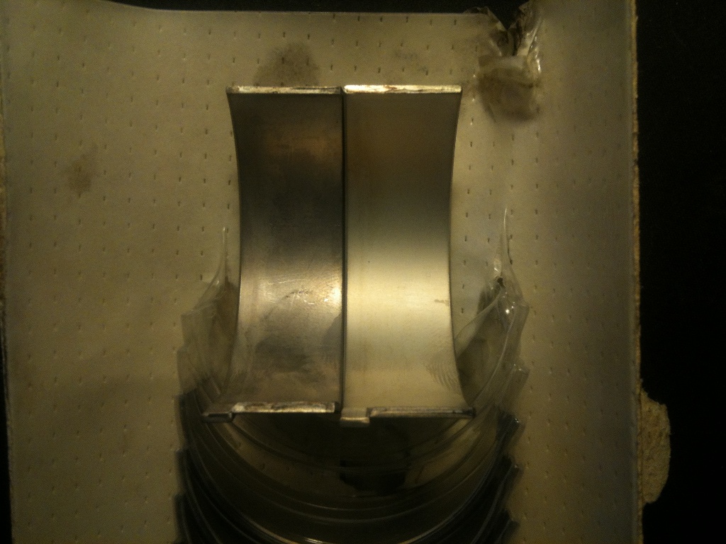

se pro kontrolu raději zeptám, přišlo mi balení s šálama, ale bylo otevřené a horní bylo osahané, zoxidované ťápance od potu z rukou... bylo to docela dost dobrou cenu, takže bych rád věděl, jestli to něčemu vadí nebo jsou ok

jestli jsou šálky jen osahaný, tak to nevadí. Jde to nějak vyčistit, aby to bylo poznat z fotky?
Re: Šály po 200tkm (JTS)
teď jsem na něm našel škrábanec
není hlubokej, ale je tam
jde mi o to, jestli na tom není ta stříbrná vrstva nějak důležitá, ten jeden je takovej šedej s oxidaci od potu...
- Kůrkyn
- Příspěvky: 4916
- Bydliště: Pacov
to je dobrý, to nic neni. Zas to není raketovej motor
