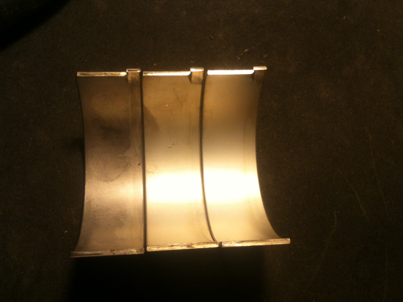

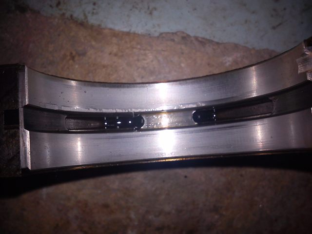

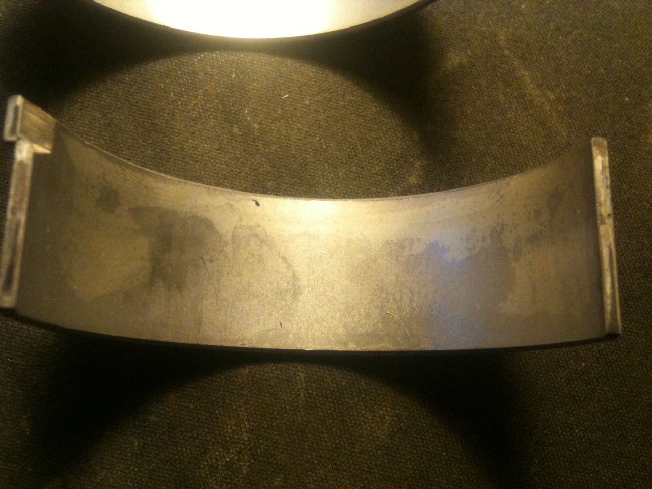

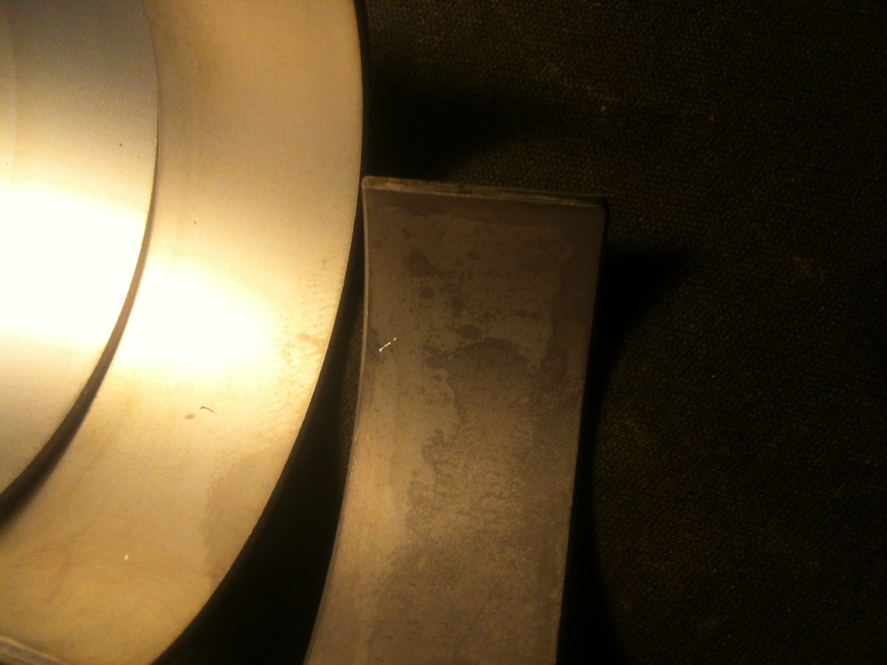

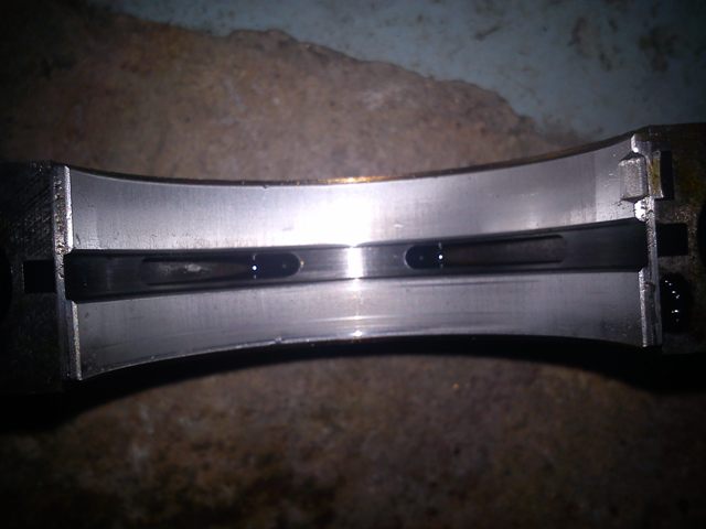

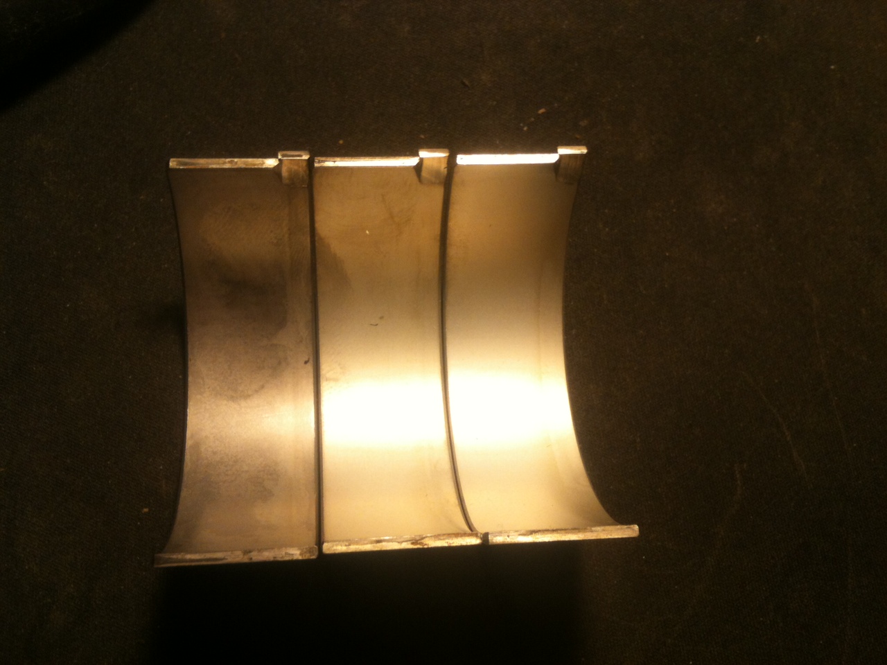

Kontrolně jsem rozdělal svůj nový přírůstek (147 2.0 TS rv.2005 najeto "70000"). Ojniční ložiska (viz foto) sem tam nějaký drobná rýha (až na první tam už je ta rýha docela hluboká). No nestojí moc, tak koupím nové. Pak jsem shodil kontrolně i víka u kliky - první sotva znatelné rýhy, ostatní v pořádku až na to poslední (viz foto) :(. Co si o tom myslíte? Je potřeba vyměnit i ty na klice?
Dále bych se chtěl zeptat:
1) od jakého výrobce mám vzít ty ojniční? (nerad bych aby mi v krámu podstrčili nějakou polskou náhradu...)
2) jakým momentem se dotahují ty víka (ojniční a kliková)?
3) jsou šrouby v těch víkách ještě něčím dalším fixovány (nějaké lepidlo)? Lze vůbec použít ty původní nebo se dávají nové?
4) musí se něco dělat ještě s tou klikou nebo stačí jenom dát nové a poskládat zpátky?

léta používám šály zn. Glyco... je to vlastně jeden velkej koncern -Federal mogul co dodává vše pro automobilovej průmysl...
šrouby s eničím nezajišťují, drží to pohromadě moment+ úhel..
ten je zpravidla 25Nm+ 90° na ojniční a někdy i na hlavní.. přesný hodnoty jsou v manuálech ke konkrétnímu autu..

takhle to vypadá po 70tkm??já mám 147 1.6 88kw...a najeto 160tkm...tak to snad radsi nerozdelam:D

jinak s klikou je potřeba přeměřit i ovalitu povídal mistr Kůrkyn,ale jestli máš fakt těch 70tkm,tak snad by být problém neměl

na Twinsparku se utahují ojniční na 50 Nm hlavní na 110 Nm.

díky za rady,
nakonec jsem se rozhodl že to vyměním všechno, když už jsem se do toho pustil. I když dostat ven kliku bude docela pakárna...
Co se týče toho stavu tak všechno nasvědčuje tomu, že předchozí majitel (nějakej německej polák) s tím těch cca. 15 tis kilometrů co to měl než do něčeho nacouval, opravdu jenom jezdil :smt021

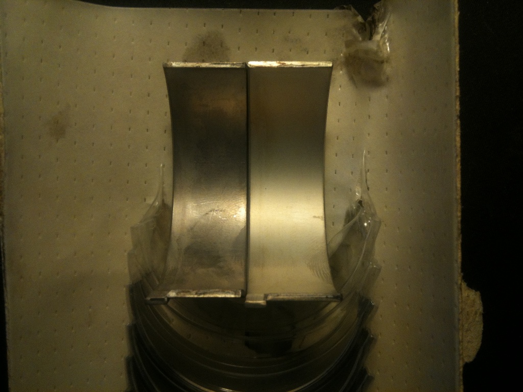

se pro kontrolu raději zeptám, přišlo mi balení s šálama, ale bylo otevřené a horní bylo osahané, zoxidované ťápance od potu z rukou... bylo to docela dost dobrou cenu, takže bych rád věděl, jestli to něčemu vadí nebo jsou ok :)

jestli jsou šálky jen osahaný, tak to nevadí. Jde to nějak vyčistit, aby to bylo poznat z fotky?

teď jsem na něm našel škrábanec :smt013 není hlubokej, ale je tam :roll:
jde mi o to, jestli na tom není ta stříbrná vrstva nějak důležitá, ten jeden je takovej šedej s oxidaci od potu...
Re: Šály po 200tkm (JTS)
Příspěvek od Kůrkyn » 19.6.2012, úte 07:09
to je dobrý, to nic neni. Zas to není raketovej motor :)
