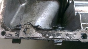

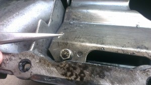

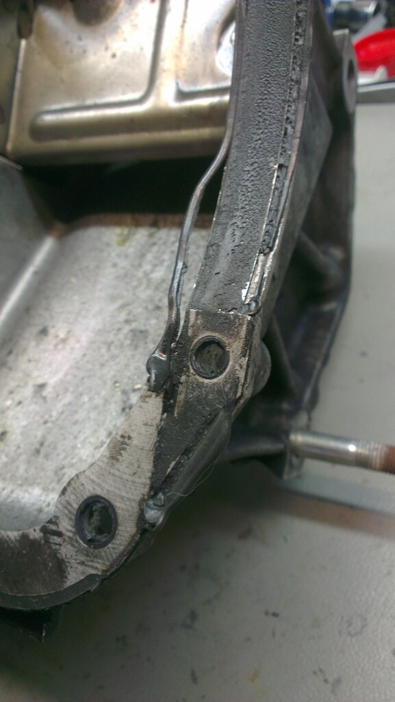

Přišla nová vana a je v ní docela dost špon, buď to někdo nějak brutálně zadřel nebo ležela někde pod stolem a někdo nad ní něco řezal... Takže ji chci umejt, ale potřebuji vytáhnout ten plech... Drží tam na něčem nebo ho normálně vyšroubuji? Jo a ještě příklad krásného silikování, jak se tu kdysi řešilo...
Re: Olejová vana
Příspěvek od Dallen » 7.10.2013, pon 12:28
Jen povol ty desitky.
Kup milit hod to do toho na tyden pak wapka a je jak nova
