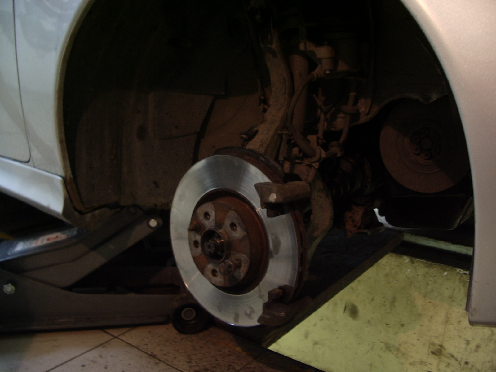

Když máš vše připravené tak to do hodiny opravdu je.
Takhle to vykloníš, povolíš a je venku a tady už je nová na druhé straně

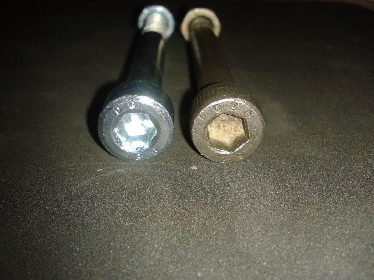

V mistnim obchode jsem sehnal jen tyhle, jsou o trochu delsi a maji o neco delsi zavit, ale to by snad vadit nemelo, sirka je stejna, ale origo ma oznacenou tvrdost (nebo co to je) 12.9 a ten bazmek, co jsem koupil jen 8.8, tak nevim, jestli to tam cpat ? Kdyz uz se mi povedlo odrovnat origo, tak tohle asi odrovnam driv neKůrkyn píše: Jsou to standartní inbusy, koupíš je normálně v obchodě se šrouby. Matky taky.
EDIT: no tohle tam radeji rvat nebudu, to bude nejake blato...

Ahoj, jsou to pevnosti oceli - pevnostní třída : 5.6, 8.8, 10.9, 12.9 těch šroubů 8.8 je větší blátíčko o dvě třídy než 12.9.

to je v pohodě, nomálně utáhni a v klidu jezdi. Akorát bych tam nechal ty staré vysoké matky a případně vyměň jen ty špatné šrouby, aby tam zůstalo co nejvíc těch originálních.
