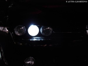

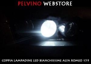

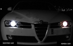

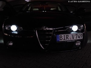

tiez by ma zaujimalo, ci toto funguje a ci sa vymeni len ziarovka, alebo to je len hlupa reklama... lebo ak si vsimnete na obrazkoch, tak svietia vlastne blinkre. Posielam aj link kde sa to kupujeEnvel píše:A co tak koupit LED žárovky se kterýma to není nutné řešit, třeba:

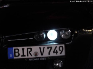

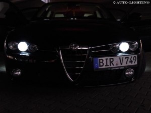

Dle fotek vidím vážný problém. Nepůjde vidět blinkr, protože tu ledkovou záři nepřesvítí, což mi přijde dost nebezpečný.

presne na to som myslel, jedine ze by si dal aj blinkre SMD zlte, ale vysledok si nedovolim odhadnut

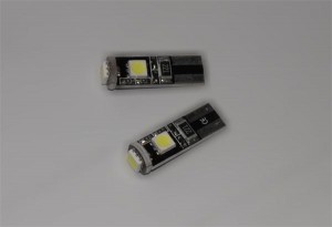

inac kupit sa to da aj tu, konkretne tieto by nemali vyhadzovat hlasku http://www.led-diody.sk/t10-3smd-canbus/

V odkazu je, že je to vhodné pouze pro výstavní účely a není povoleno na silnicích. Asi opravdu ta svítivost bude s blinkry problém. Určitě to ale svítí pěkně.

Aha, teraz som si to všimol to upozornenie "Nur für Showzwecke geeignet. Nicht im Straßenverkehr zugelassen".ryb píše:V odkazu je, že je to vhodné pouze pro výstavní účely a není povoleno na silnicích. Asi opravdu ta svítivost bude s blinkry problém. Určitě to ale svítí pěkně.
A ďalšie:
Passend für Alfa Romeo 159
Keine Fehlermeldung am Bordcomputer
Farbtemperatur 8000 Kelvin
Plug n' Play Montage
Es wird geliefert: 2 x SMD LED T10 W5W
Kua :-) ale fakt to dobre vyzerá... asi sa nechám nalomiť a kúpim to po dovolenke ked vystanú prachy :-) A budem mať denné svietenie vyriešené cez parkovačky.

Je to focene v noci, proto taková záře, já měl v blinkrech diody kde bylo 33 tech SMD modulků a ten blinkr to krásně přesvítil. Teda pokud na tehle nejsou nějaké 3W smdečka. Tady jde hlavně o to aby nám to fungovalo s tím naším denním svicením. To že je to pro vystavní účely je jasné, nema to homologaci ale ty diodky tam musí být, s žlutou žárovkou to svítí uplně strašně když k tomu rozsvítíš xenon.
RYB: jedině rozstřihnout a vrazit diodu. Funguje to krásně, akorát sem ještě nepřišel na to jak regulovat tu svítivost. :-)

Praktická skusenosť: Kupil som včera tie čo majú 3 smd, svietivosť 6000 K. Presne ako píše nado mnou, svieti to dobre len v noci. Cez den to neni ani vidiet. Ani o blinkre netreba mať strach, blinker ich v pohode presvieti. Další problem je, že ked ich tam dávate, ten otvor po žiarovke je dosť malý a musel som ich tam doslova natlačiť. Ked som ju chcel trochu pootočiť, nedajbože vytiahnuť, tak vam určite LEDka spadne do svetla a vyberanie je potom hotový pôrod. Neodrádzam od kúpy, ale dajte pozor hlavne na rozmer aby sa to tam vošlo a kupujte aby mala čo najviac LEDiek (SMD). No a také čo nevyhadzujú chybovú hlášku samozrejme.

8000K není svítivost ale teplota barvy. 8000 už je hodně studená = modrá ledka. (originál xenon má jen 4300K, klasická bílá ledka cca 6000)
Re: Světla pro denní svícení SDS
Tak,tak a nejlepší svítivost má 4300k
A množství SMD ledek je taky blbost... Mají různou kvalitu, velikost a svítivost, takže není potřeba jich tam mít milion.
