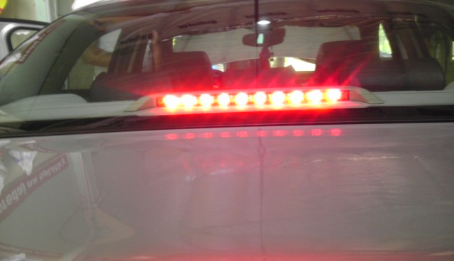

no ledky su smd a vsetko si to navrhujem sam ...
ziarovka von a led dnu + zataz aby nahlasilo chybu...
vecer dam aj dake foto....
uz mam : spz,vo dverach na spodku,strop ale zatial len tie bodove...
Este ma caka aj kufor.. to uz budem kimplet....

do kufra musis dat aj malu ziarovecku inak ti po chvile vypne mne nepomohla zataz
Re: Světla pro denní svícení SDS
dakujem skúsim a aku zátaž si dával?

no neviem presne komos to tam letoval;-) ale hovoril ze teraz to je skoro v skrate hrialo sa to jak hovado a nic;-) tak som za tu diodu dal tu malu ziarovecku z budikov he a stropne mi trosku ostava svietit tak tlie ale tam som nic nedaval myslim odpor

mala prerabka na diodove svetlo ;-)
