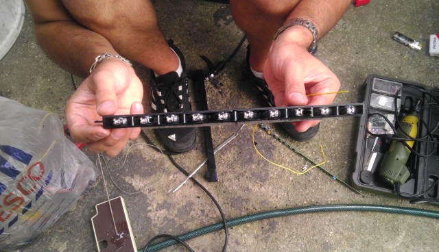

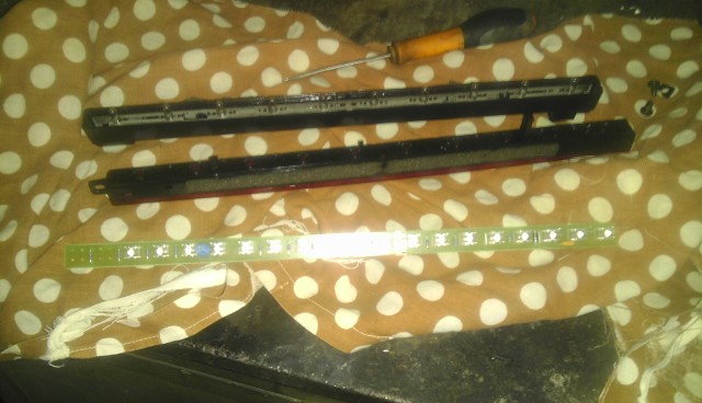

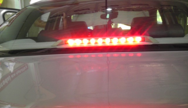

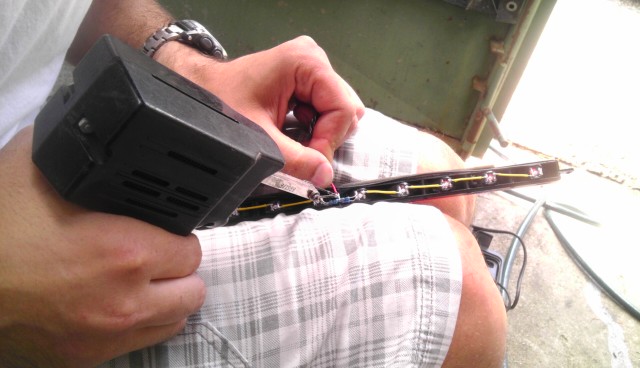

mala prerabka na diodove svetlo ;-)

Nevylámal sis ty plastový držáčky během demontáže? Jsou křehký štrůdl. :roll:

tie som odbrusil aby sa tam mestili diody a potom som cele svetlo stiahol skpaskamy

Já mám spíš na mysli ty zobáčky co drží celý světlo na platě nad kufrem. Když jsem to vyndaval, tak se rozpadaly jedna báseň :smt021
Druhá věc co mě pěkně štvala je délka přívodního kabelu, ono by to auto strašně prodražilo, kdyby to udělali o 5cm delší :???:

tie su v poho sice mi chvilu trvalo kym som na to prisiel ze to treba potlacit ;-)

vyzera to celkom slusne.. :smt023 dobra praca..

dik uz ma srali tie ziarovky ;-)
