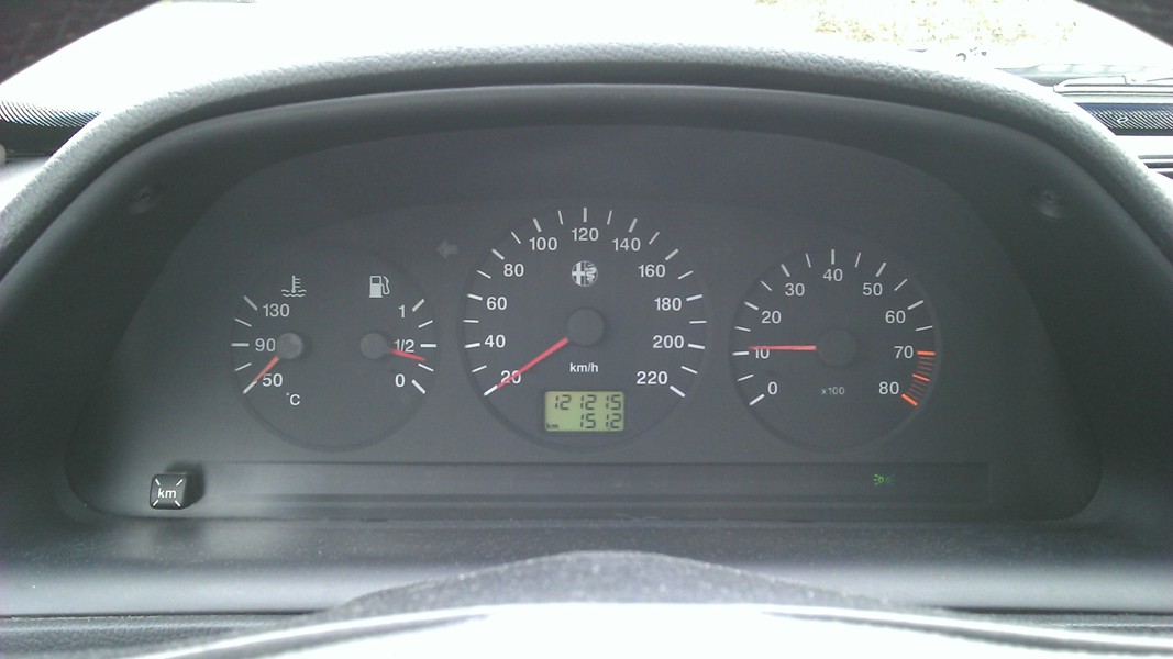

Dnes se mi naskytl problém. Na 145 jsem přehodil sklíčka na funkčně stavitelný světlomet, prohodil přístrojovku za tu z QV namontoval to a celý den jezdil. Před 3h, když jsem přijížděl domů (do té doby vše běželo v pořadku i jsem testoval) praskla na dotyčném pravém světlometu žárovka v potkávařce, když jsem ji vyměnil stále nesvítila potkávačka, dal jsem žárovku jinam a funkční byla. Zpozoroval jsem dále zhasnutí podsvícení sklonu světlometu a přestaly na toto tlačítko oba motorky reagovat. Pod palubkou jsem prohlédl pojistky a všechny jsou funkční, jen jsem tam našel vypadlí konektor(netuším od čeho), u kterého jsem nenašel kam ho zapojit zpět a nevím co dál,... prohodil jsem světla celé a pravá potkávaka stále nesvítí, zatímco blikače, mlhovky, dálky a obrysovky běží...
Poraďte prosím
p.s. a přístrojovka z QV ukazuje stále ikonu nefunkčního airbagu spolujezdce a ABS kontrolka není funkční jenže já ji nemám
									Poraďte prosím

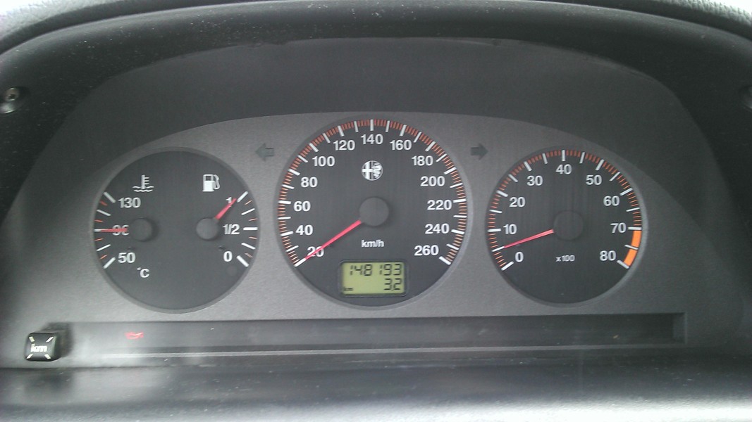

Tak nakonec prdlá pojistka, která znovu a znovu praskala... vyměnil jsem světlomet a pojistku a je to funkční.. jen je zvláštní proč tak najednou :-/ .. je to určitě elektrikou ve světle, který hází zkrat... nyní mám rozebranou kapličku přístrojů a měním žárovky jenže po výměně to svítí strašně slabě asi vysvícený... hledám na netu ledky..
Ohledně kontrolky airbagu už nesvítí odpojil jsem baterku na 10 min a ABS již svítí jak má po a před startem

Vsechny zatovky v pristrojovce jsem vymenil za led (pouze podsviceni) a musel jsem kontakty poupravit a ohnout tak aby se dotykaly. Pristrojovka je good dal podsvetleni ovladacu klimy jsem zarovku jednu vymenil dal jsem palubku dohromady a praskla druha zarovka - ledky mi dosly...  Pristrojovku mam nyni s QV jedine co mi neukazuje je kontrolka ABS, kterou QV asi ve vybave nemelo + 30tis. Vic behem pul hodky

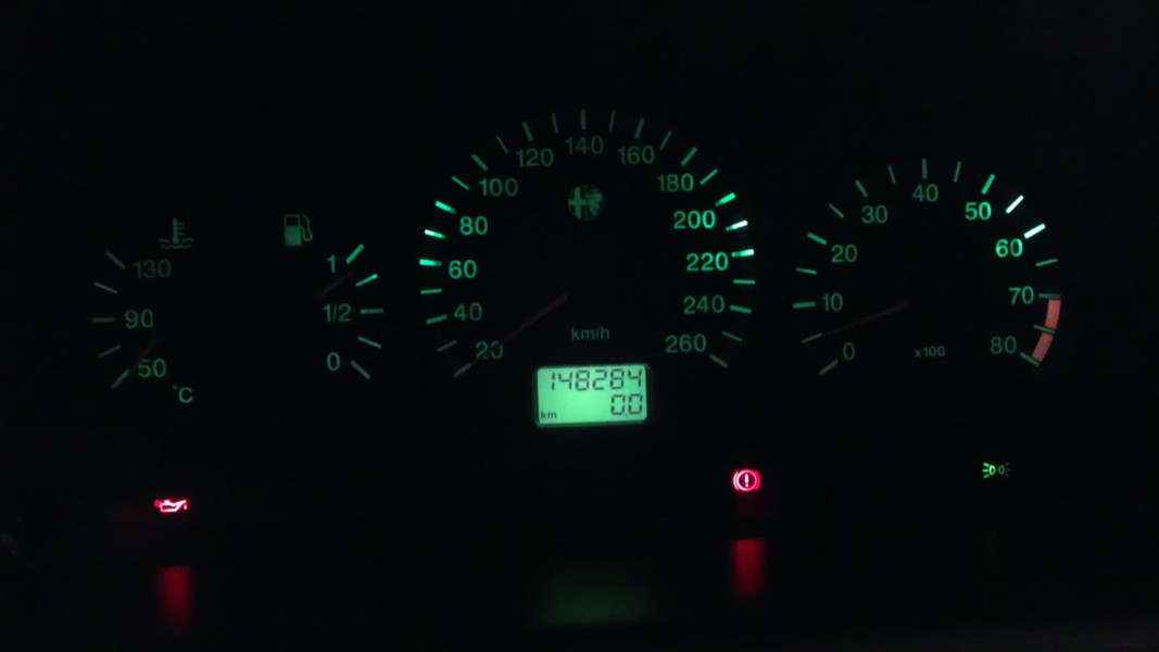

před vs. po
jinak ručičky trochu svítí ale není to na fotce vidět ovšem v noci ano

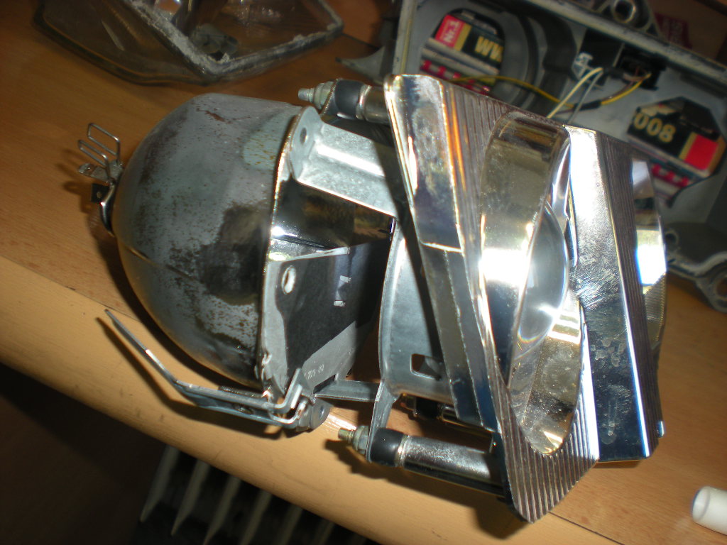

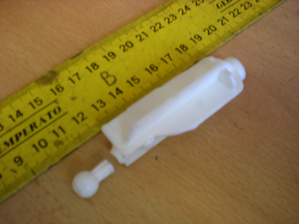

A jaké máte jako majitelé 145/6 zkušenosti s mechanismem seřizování světel? Naša Alfa má jít za týden na STK a nejdou seřizovat světla, ani v jedné ose. Obě světla jsem nedávno vyměnil za jiná (jetá), a seřizování nejde na žádném. Navíc paraboly tam volně hrkaly.
Dnes mi to v práci nedalo, tak jsem jedno z těch původních rozebral a problém je naprosto zřejmý - ulomené capky u seřizovacích prvků. Je to tak křehký plast, že jen jsem na to šáhl, sypalo se to v ruce. Fotky dodám zítra.
Tak se chci zeptat, jestli je to nějaká obvyklá bolest těchto světel nebo jen mám prostě smůlu, že všechny 4 světla jsou KO. Všechny jsou orig. Hella.

Je to bolest světel na 145/146 . Taky jsem sháněl funkční a je to celkem problém. Každej, kdo nabízí, si myslí, že má světla OK, ale přitom je jich většina takto uklepanejch.
									EX AR 146 1.4 TS 16V Junior, AR 33 1.7 IE, ještě předtím AR 33 1.7 16V - jednou se k ní vrátím...
						Re: Světlomety

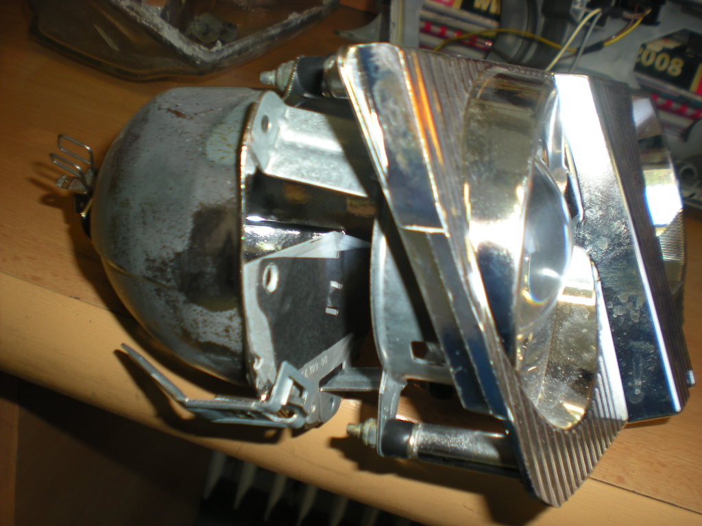

Takže kdo to ještě neviděl zblízka, problém je tento:
Láme se ten bílý plast u kulového čepu a důsledek je, že kromě neseříditelnosti světel jsou paraboly volné, takže si to svítí kam chce. Záleží, jak velký hrb se přejede. Zkusím to nějak vymyslet, vyrobit a nahradit. Případné nápady a návrhy rád uvítám.
Ještě jedna zajímavost: pořád jsem nevěděl, k čemu slouží ta plechová packa u projektoru. Je to ruční štelování krycí clony. Předpokládám, že jediné využití je pro cestu do Británie, aspoň se nemusí kupovat povinné nalepovací krytky pro kontinentální vozy. Chytré, ale trochu zbytečné.
