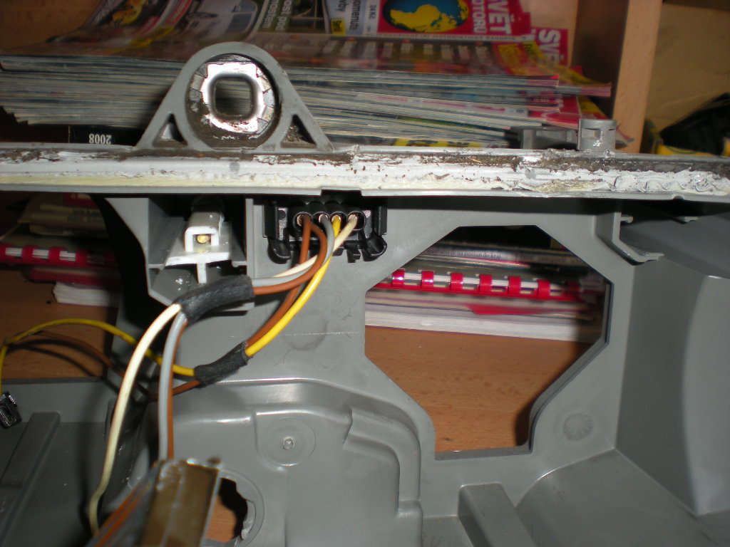

Takže kdo to ještě neviděl zblízka, problém je tento:
Láme se ten bílý plast u kulového čepu a důsledek je, že kromě neseříditelnosti světel jsou paraboly volné, takže si to svítí kam chce. Záleží, jak velký hrb se přejede. Zkusím to nějak vymyslet, vyrobit a nahradit. Případné nápady a návrhy rád uvítám.
Ještě jedna zajímavost: pořád jsem nevěděl, k čemu slouží ta plechová packa u projektoru. Je to ruční štelování krycí clony. Předpokládám, že jediné využití je pro cestu do Británie, aspoň se nemusí kupovat povinné nalepovací krytky pro kontinentální vozy. Chytré, ale trochu zbytečné.
