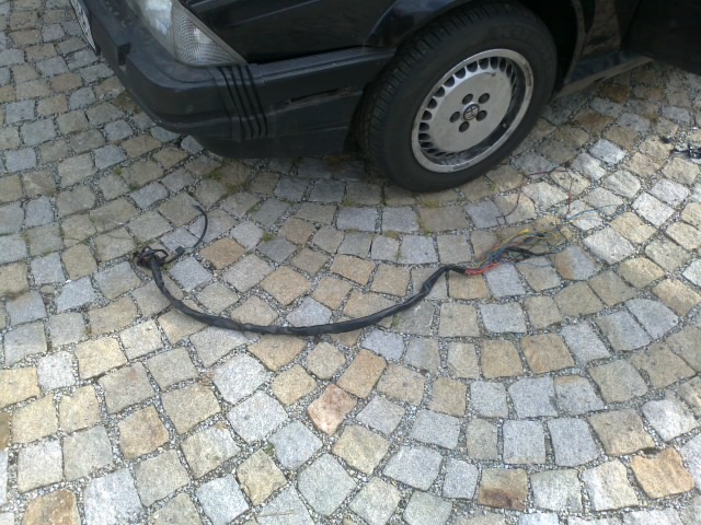

potřebuji pomoci se světli na americe:
pojistka č 6- tedy na LP a PZ parkovačku mám po zapnutí parkovaček na plusu mínus a to jak u předního světla tak i u zadního světla
kde hledat???
nejsem elektrikář, takže tomu nerozumím :???:
dále jsme ještě našel pod zadní lavicí na pravé straně jak je pal. filtr dva nezapojené konektory protáhlé skrz tu velkou těsnící a kulatou ucpávku,kabely tak došáhnout zhruba na tel filtr, ale netuším kam je zapojit

no vsechny svetla vedou do jednoho a to do alfakontroleru do krabicky u spolujezdce, musel bych nyni si to zase nastudovat .....
jinak, zkousel jsi treba odpojit zadni svetlo? jestli se to i tak ta pojistka prepali?

no nezkoušel konektor sem měl jen přední odpojený-zejtra to prubnu
a pod zadní lavicí mám myší bobky :) ale nic překousaného :smt102

Příspěvek od Milano75 » 18.6.2013, úte 21:58
takže zatím nic
jen sem vyoperoval tasemnici (alarm)
zjistil jsem, že vedení od zadního světla k první svorkovnici před spolujezdcem je ok a stejně tak vedení od přední parkovačky k svorkovnici pod pojistkovkou
už nevím kde hledat
navíc pořád svítí světlo v kufru a v mot. prostoru, když zapnu jen parkovačky
aspon sem přišel co jsou ty nezapojené kabely pod zadní lavicí- nezapojené opotřebení zadních destiček
