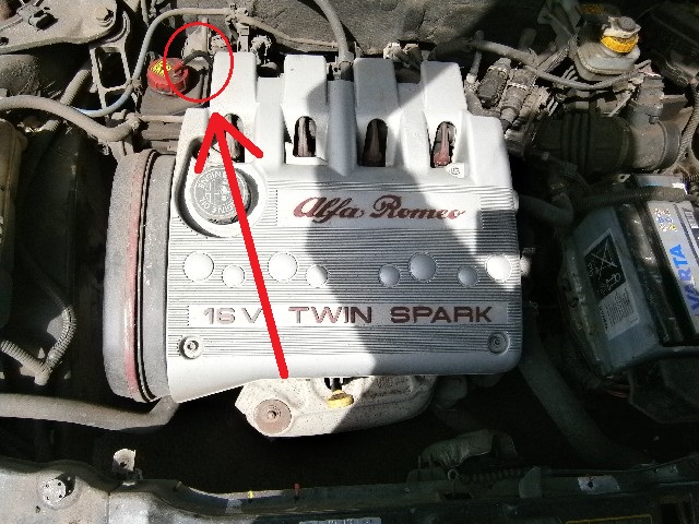

Čau chlapi. Malej dotaz. K čemu má být napojená hadička, která vede od víčka od nádobky s olejem? Jenom mi tam tak lítá, ale žádnej problém s posilovačem nemám.
Re: nefunguje servo (a vše o problémech s posilovačem)
mě tam taky jen tak vysí.....
podle mě je to jen přepad nebo aby tam nebyl tlak
Odvětrávání resp. přepad když vypění
Máš jí tam blbě danou je tam pro ní přimo držák na nádržce
