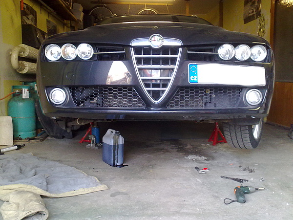

V sobotu výměna oleje a filtrů.Kromě kabiňáku, ten vyměním po jarním servisu klimy :)

Příspěvek od Cipís » 7.3.2013, čtv 10:48
:-D lavor mám, ale při představě jak to z toho lavoru přelívám do toho kanistru ... :-k :-D asi by bylo víc vedle :smt033

Příspěvek od Envel » 7.3.2013, čtv 13:47
Akorát by mě zajímalo, zda vyteklo úplně vše, když je to takhle zvednuté.

Příspěvek od Cipís » 8.3.2013, pát 12:39
dallen: :-D :-D
envel: toho bych se nebál. náplň je 4,6l, koukni kolik je v tom kanistru který má 5l :smt023

Příspěvek od Envel » 8.3.2013, pát 16:35
No právě podle toho vyteklo jen něco málo přes 4 l, odhaduju max. 4,2, takže pokud nešlo něco i jinam nebo pokud jsi neměl před výměnou dolito po max, tak tam 0,4l zůstalo a to by se mi nelíbilo. Povolil jsi při vylívání filtr? Ptám se proto, že když mi naposled vypouštěli v servisu, tak vyteklo přesně na dcl kolik mělo(6,4), ale když jsem to vycucnul odsávačkou vrchem, tak tam taky cca 0,5l někde zbylo.

Příspěvek od Cipís » 9.3.2013, sob 11:25
z filtru taky ještě něco vyteklo. Jednoduše- vypuštěno 4,6-dolito 4,6l :-D V kanistru zůstalo 4dcl.Velice mile mě překvapilo, že jsem za celou dobu(ujetých něco málo přes 9tkm) nemusel dolívat ani kapku oleje, kontrolováno měrkou... :smt023 :smt026

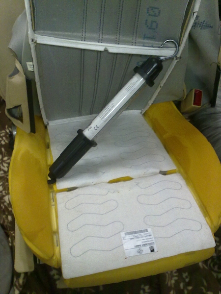

jinak jsem zjistil, že mam pěkně odrbaný na obouch sedačkách boky přez který se nasedá/vysedá :smt075

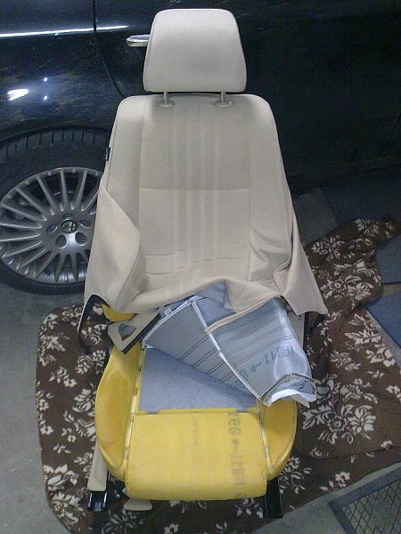

malá novinka na autě, ke který jsem se dokopával rok :-D
viz. foto

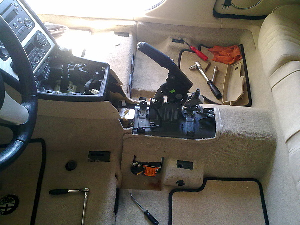

Za poslední dobu jsem měnil snímač plnícího tlaku a teď komplet zadní brzdy TRW+lanovody :-D Tak snad už ty zadky budou cajk, už mi jedno zadní kolo kvílelo neustále :smt021 děs ...

rozborka kvůli lanovodům :))

Re: Cipís - Alfa Romeo 159 Sportwagon 1.9JTDm 8V (2007)
Příspěvek od cendler » 17.8.2013, sob 22:25
Jojo kvuly lanovodům je opravdu potřeba rozebrat napůl celý interiér
