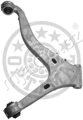

Vecer ti sem nahadzem fotky tych casti do ktorych polyuretan kupis. Ja sa v blizkej dobe chystam tiez na upgrade zadnej napravy

Na 166ku zozenes polyuretan len namiesto silentov na spodnom ramene a vertikalnom ramene.
