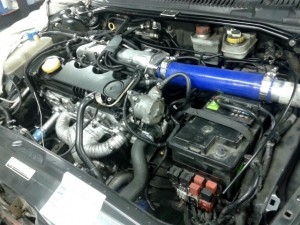

Ten výměník voda - výfukové plyny má doopravdy za úkol vyhřívat vodu. Na své 2.4JTDm sem starý egr hodil za psem. Nainstaloval starý EGR z 77kW verze ovládaným podtlakem a výstup trubkou dolů pod motor. Prozatím zapínám EGR spínačem, časem k tomu udělám nějakou elektroniku. Funguje to celkem obstojně. Po dvou km norm jízdy (žádná dálnice) má motor 70°C (venku nula). Dělá to trošku bordel, ale to se vyřeší z5tným vedením do výfuku.

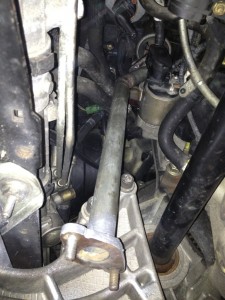

EGR ventil
Příspěvek od BotasITC » 27.11.2012, úte 20:12
A jak sem rekl, dnes priruba do vyfuku hotova... :-)

EGR ventil
Příspěvek od BotasITC » 27.11.2012, úte 20:13
A tu pohled odspoda, nahore vykukuje egr ventil :-)

No ja tedy cumim :) A mas foto, jak jsi tam nabastlil ten z te 77kw?
Hlavne me zaujalo to rychle zahrati..to ja si muzu nechat jen zdat..aspon tak 5-10 km podle jizdy.
