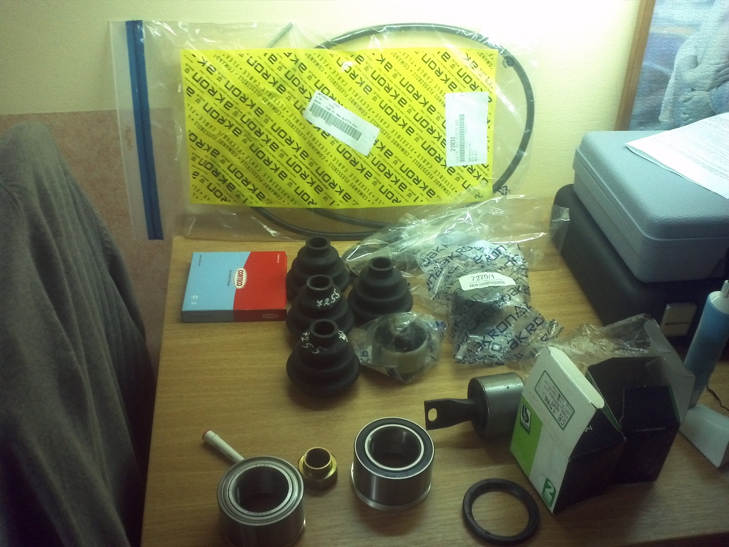

+ konecne od Jirky dorazily dily, jo celkem me zarazilo ze mi poslal jedno zadni lozisko na petasedmu a druhe lozisko na 33ku( na predek) a ejhle ty loziska jsou rozmerove stejny akorad u 33kovehoto mam i s matkou
, ale prvni chvile byla zmatena nez jsem to vybalil

právě měla by být matka levá a pravá, ale dodává se už jen s pravý, závitem. U té sady na 33 zbyde gufero.
