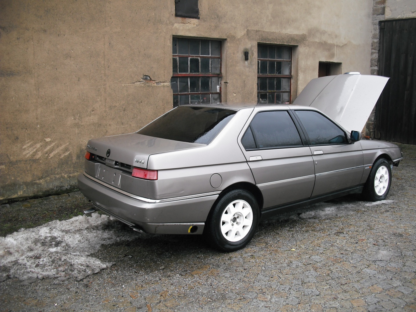

takže tím to ještě jednou děkuji "Benemu" za alfu 164 pouze za odvoz.
Slíbil jsem, že vůz sprovozním, aby dělala radost dál.
jedná se tedy o:
164 2,0V6 Turbo SUPER RV 1996 148Kw
postřehy:
přestala fungovat sahara, tak někdo napojil tlustý kabel na ruční spínání, který se proklepal a začal vyhazovat pojistku, načež tam někdo nacpal pilový list, který už tedy vypálil pojistkovku
najeto: 194 547 km
utraceno 4400 za díly

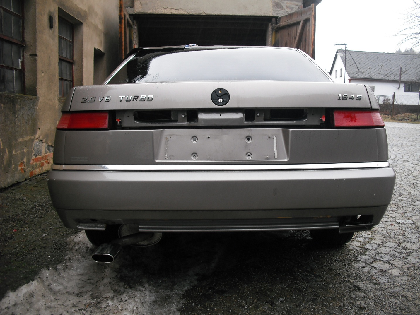

ten nápis na kufru
ale když se podaří zachránit, tak to bude pecka, ta barva je super
