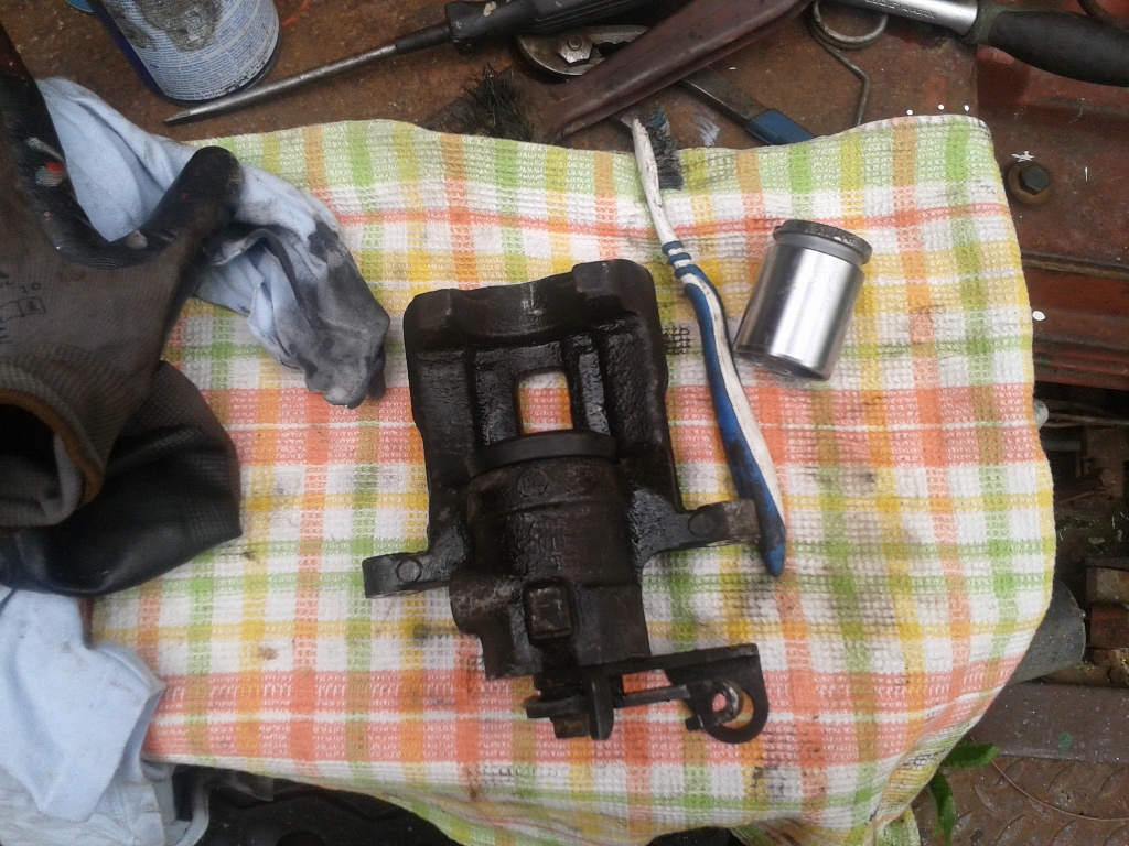

Takže nakonec jsem nemusel rozebírat vcelý třmen, ale měnil jsem jen prachovku co je na pístku, zároveň jsem vyměnil i tu vnitřní stírací.

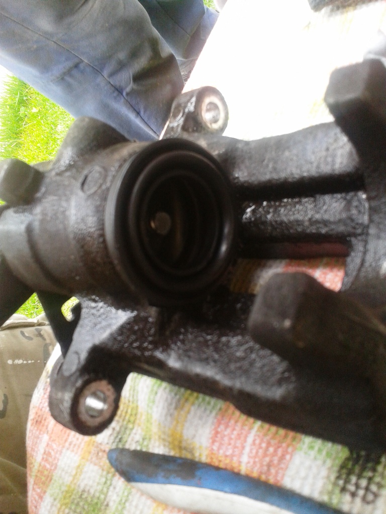

..tááákže, konečně bylo trochu času a teplo. Rozebral jsem třmen a vyměnil prachovku a tu vnitřní gumu co drží pístek a po složení a odvzdušnění přetrvává stále stejný problém. Pístek se nevrací a kolo zůstává přibržděné. Nevím si rady a tomu mechanismu nerozumím. Uvnitř je závit, pístek se musí zašroubovat ovšem při zatažení ručky se závit pokaždé trochu vyšroubuje ven a tím posouvá pístek (zabrzdí), správně by se měl vrátit do samé polohy ne? Ručku tedy nepoužívám (odpojené lanovody) a objednávám nové zadní třmeny. Otázkou je jakým způsobem se ten pístek má vracet? Uvnitř je sice pružina ale ta se mi zdá jen stlačovací. Nebo že by byla už opoužívaná?

Hadičku k třmenu jsi vyměnil ? Někdy se stává že hadička je vevnitř zborcená a po sešlápnutí a povolení pedálu už nepustí tlak zpět.

Re: Jak repasovat zadní brzdový třmen?
Ve vnutri teho valecku by sa malo nachadzat take osadenie ktore by sa malo pootacat neco jako volnobezka neni problem v teto soucastce ked sa to nevrati kam ma. je to zaistene takoudratenou segerkou.

..jo to tam na dně něco je zajištěno sajgrovkou, ale není k sehnání nic na výměnu. Repasová sada jsou jen gumičky, maximálně pístek. Celý jsem to vyčistil, promazal a vyměnil gumičky i když nebylo skoro co čistit a myslím si, že to dělá ta hřídelka od ručky. Bude buď ohnutá nebo nějak jinak poškozená, když s ní totiž hejbám sem a tam většinou to po chvíli povolí a odbrzdí se. Bude to asi vadnej kus, páč to dělá od té doby co jsem ji koupil a to měla najeto malinko nad sto tisíc....

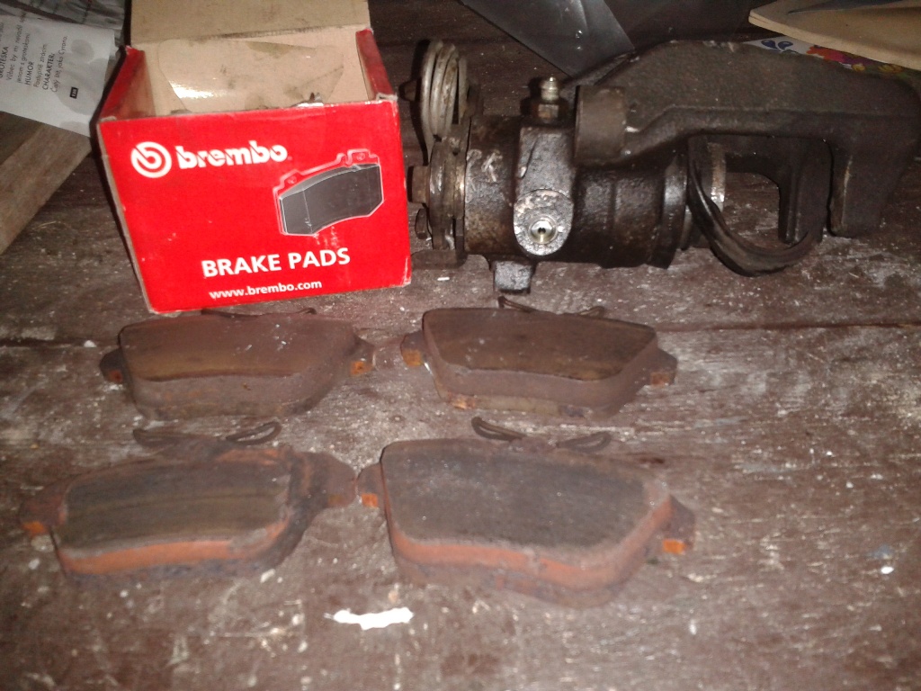

..tak prostě ten třmen je vadnej, podltakem zpět nevrací pístek - nechápu
Pro zajímavost jak dopadly destičky po cca 3rocích. Spodní pár, pravá strana - ta špatná a horní levá v pohodě. Krabice je samo od funglovek který jsou tam teď. Vyměněno za jinej odvzdušněno se zapnutým klíčkem a vše funkční, poměrně jednoduchá práce vše šlo krásně povolit...díky za rady
