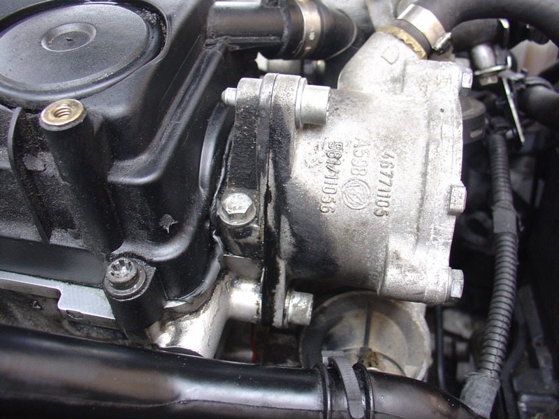

Mam problém s netěsností na motoru v tomto místě, viz foto. Olej teče poměrně dost. Vyskytuje se tam vůbec olej, anebo je něco "hotový". Budu to přetěsňovat. Co je to vůbec za bazmek? Mam si dát na něco pozor při demontáži? Díky za Vaše rekace. Jedná se o 85kW JTD.
Edit:
Tak jedná se o podtlakový posilovač brzd. Těsnění mezi má objednací číslo 55192351. Nějaký speciální postup při demontáži?
Edit:

Re: průsak oleje na motoru
Nějaký speciální postup při demontáži? Kromě toho že povolim šrouby, vyměním těsnění a pak zase sešroubuji?Dallen píše:Brzdová vakuová pumpa
Nevím mrkni na net jak to vypadá a nebo počkej až ti odpoví někdo jiný.
sundas ten plastovy dekel, pekne to len vycistis , na plastovy dekel nasadis nove gumove tesnenie a namontujes naspat na hlavu.Princ William píše:Sorry za citaci, mrknu a taky počkam, díky.
Ono to teče v tom spoji hliník-hliník vedle plastovýho deklu (je to všude oblitý od oleje), na fotce vpravo. Předpokládam, že postup je stejnej, tedy žádná speciální procedura. Plastovej dekl už někdo sundaval, to těsnění není originální.
