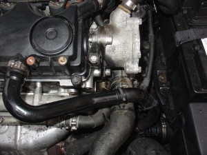

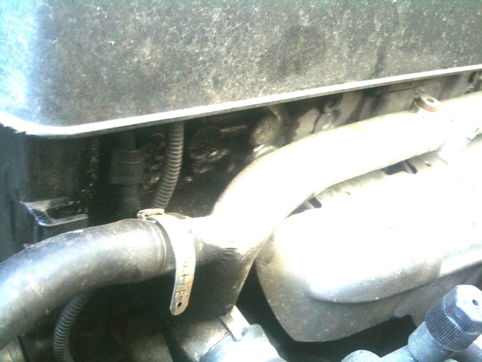

Příspěvek od Roger » 11.10.2011, úte 14:10
tohle asi není normální co? Je to taková ztuhlá olejovitá hmota a to na obou koncích bloku ale olej nějak výrazně neubývá (po cca 6tis km od výměny to z horni rysky kleslo na půlku), nic nekape, jen mě to překvapilo a znervózňuje, asi to už má něco za sebou, je to tam od začátku ... dík za názor

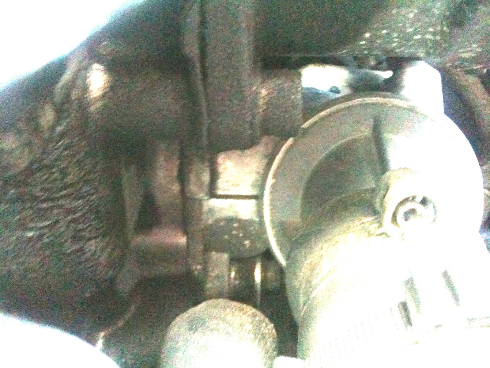

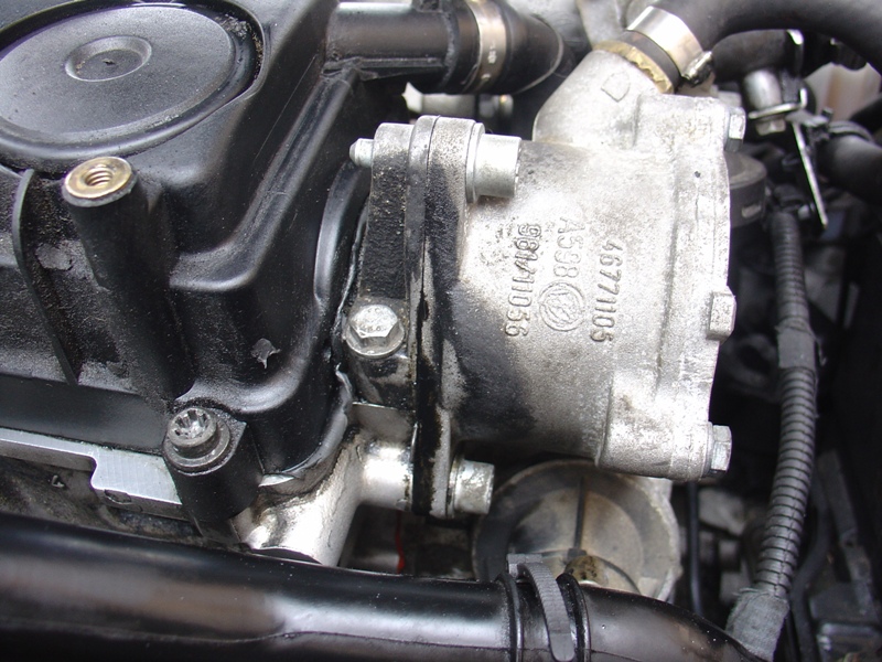

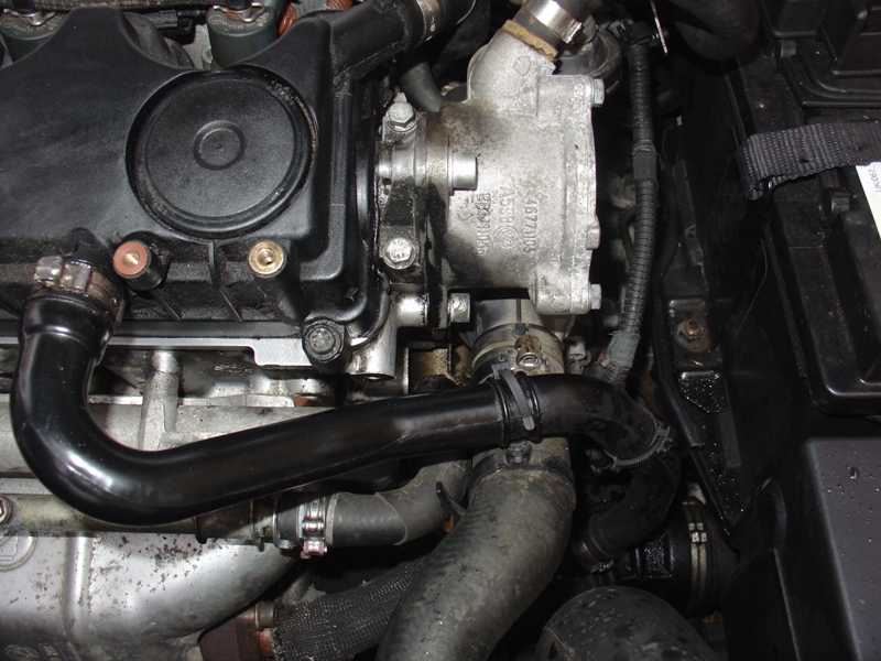

Mam problém s netěsností na motoru v tomto místě, viz foto. Olej teče poměrně dost. Vyskytuje se tam vůbec olej, anebo je něco "hotový". Budu to přetěsňovat. Co je to vůbec za bazmek? Mam si dát na něco pozor při demontáži? Díky za Vaše rekace. Jedná se o 85kW JTD.
Edit:
Tak jedná se o podtlakový posilovač brzd. Těsnění mezi má objednací číslo 55192351. Nějaký speciální postup při demontáži?
Re: průsak oleje na motoru
Příspěvek od Dallen » 12.2.2013, úte 19:32
Brzdová vakuová pumpa
Princ William
Příspěvky: 526
Příspěvek od Princ William » 12.2.2013, úte 20:21
Dallen píše:Brzdová vakuová pumpa
Nějaký speciální postup při demontáži? Kromě toho že povolim šrouby, vyměním těsnění a pak zase sešroubuji?

Erik166
Příspěvky: 843
Bydliště: Piešťany SVK
Příspěvek od Erik166 » 12.2.2013, úte 21:35
Princ William píše:Sorry za citaci, mrknu a taky počkam, díky.
sundas ten plastovy dekel, pekne to len vycistis , na plastovy dekel nasadis nove gumove tesnenie a namontujes naspat na hlavu.

Princ William
Příspěvky: 526
Příspěvek od Princ William » 12.2.2013, úte 21:48
Ono to teče v tom spoji hliník-hliník vedle plastovýho deklu (je to všude oblitý od oleje), na fotce vpravo. Předpokládam, že postup je stejnej, tedy žádná speciální procedura. Plastovej dekl už někdo sundaval, to těsnění není originální.
