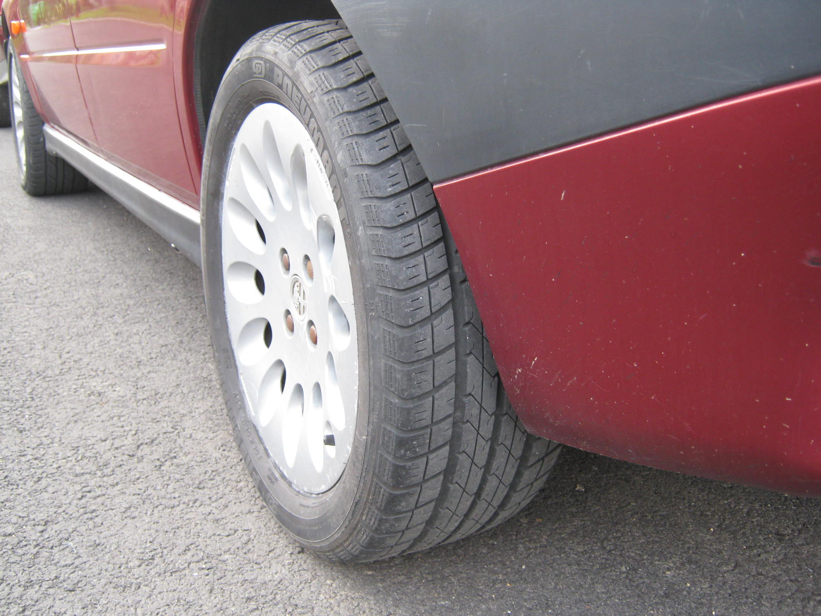

DavidGL
Příspěvky: 432
Bydliště: Kroměříž
Re: Rozměry disků na AR 145/146
Příspěvek od DavidGL » 3.3.2013, ned 16:12
hadXR: Jestli ti to trošku pomůže - disky 6,5J x 15, ET 36, pneu 205/50 (orig. AR 155 V6). Nikde neškrtá. Osobně bych ale na šířku 205 použil disk aspoň 7".
