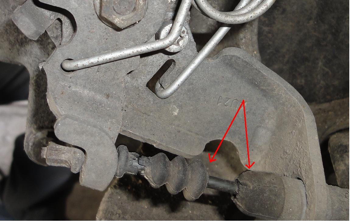

Koukal jsem ze na jare me ceka vymena lanek rucni brzdy. Kryci gumicky jsou fuc takze to zatuhava. Skoda ze gumicky nejsou samostatne prodejne, na to bylo VW zlate. Kdejaka blbina je a nemusi se hned menit cele lanka. Nema nekdo zkusenost s vymenou lanek, na co dat bacha?

Panove, pri prezouvani jsem se dival, proc mi asi tak v zime trochu primrzaji lanovody.
Predpokladam, ze ta pretrzena prachovka bude asi ten problem. Myslim, ze se to tu resilo a samostatna prachovka nejde koupit, jenom cely lanovod. Ma nekdo s resenim nejake zkusenosti? Nechce se mi kvuli kousku gumy kupovat cely lanovod, resp. dva lanovody (druha prachovka vypada stejne).

Džanek: Takhle to mám taky a někdo říkal že se dají použít gumičky na brzdy na kola.Na brzdy V-Brake.Takže to budu aplikovat taky
